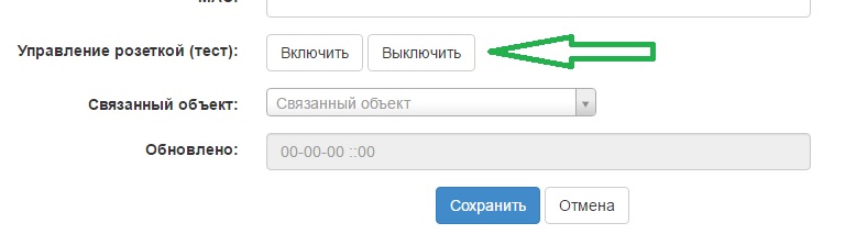

Добавил поддержку розеток sp2, sp3 (sp CC), sp mini.
Естественно всё в тестовом режиме)) Понятия не имею будет работать или нет.
Добавляем девайс как и раньше, выбираем связанный объект, сохраняем....
Для проверки работоспособности есть кнопки в настройках
У выбранного объекта должно появится свойство "status". Соответственно присваиваем status =1 - розетка должна включится, status=0 - должна выключится.
Ещё одна интересная особенность библиотеки - у SP2 есть функция check_power...с одной стороны похоже на запрос мощности...с другой стороны - на выходе (если я правильно понял) булеановское значение (1/0)...и если это запрос статуса, а не мощности - непонятно почему только у sp2...короче я не знаю что делает эта функция)) Сделал, чтобы результат её работы занесся в выбранный_объект.check. Проверьте это значение по прошествии часа, у кого есть sp2, и скажите что это)). Мне самому интересно))
Так же добавил то что раньше в посте Ged называлось command_lib...добавил в command2.php...пользуйте кому надо)) Как пользоваться написано тут. Возможно объединю эти 2 файла (command2.php и command.php)..подумал об этом после того как обнову залил))
В общем тестируйте, отписывайтесь, критикуйте))
