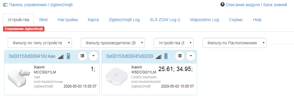

Статус красным становиться если от zigbee2mqtt нету данных определенное время.
У Вас правильнее сказать не модуль ложиться а данные не приходят.
И по логам zigbee2mqtt вроде бы он жив(это лог не модуля)
А вот почему не приходят надо разбираться. Попробуйте все таки удлинитель. И подальше от роутера. Датчики возможно связь теряют.
Тут правильно так
Есть zigbee2mqtt это программа которая работает со сетью zigbee
Модуль zigbee2mqtt в MJD это графический интерфейс для работы с этой программой.
в x ray - Services - cycle_zigbee2mqtt зеленый
в модуле так
при этом значения не меняются
MD на raspberry pi3

Denis_k писал(а):
Вс май 03, 2020 3:27 pm
VOVA_iS писал(а):
Вс май 03, 2020 3:16 pm
А лейбл Цикл зелёный ? Если зелёный то:
Тут правильно так
в модуле так
Значит все у Вас «живо»
Датчики отваливаются... zigbee2mqtt не получает данные от них. Попробуйте перенести ближе датчики к свистку
Как они далеко?
И делайте все что я выше Вам написал(смена канала, usb удлинитель)

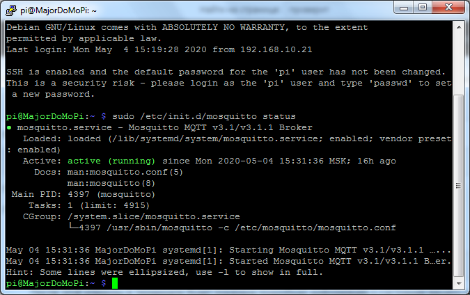

Почему Вы решили что модуль не работает из лога этого не видно!
На вкладке сервис модуля zigbee2mqtt что написано?
Из того что вы выкладывается Модуль жив, программа zigbee2mqtt жива.
А MQTT сервер у вас где находится ? На raspberry Pi? И его ИП адрес 192.168.1.100?

Сообщение Denis_k » Вт май 05, 2020 8:21 am
VOVA_iS писал(а):
Вт май 05, 2020 8:09 am
А MQTT сервер у вас где находится? И его ИП адрес 192.168.1.100?
Mosquitto на этой же малинке
MD на raspberry pi3
