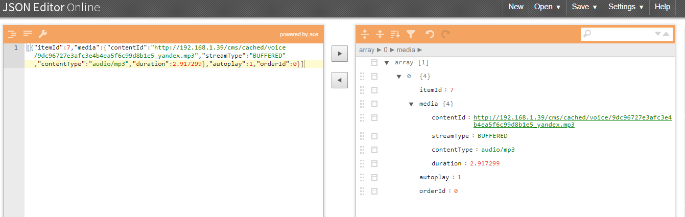

directman66 писал(а):
Ср мар 13, 2019 3:21 pm
Где и как?
json какой-то не валидный.Он в фигурных скобках должен быть, а не в квадратный (как массив).
Где и как?
это не json. это массив) попробуй сам себе зашли чистый json - он распарсится

Ну ладно, тогда просьба добавить и парсинг массива ) Очень много таких полезных сообщений прилетает.
