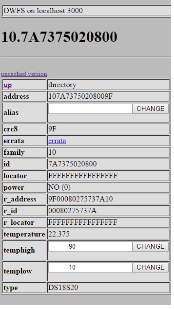

Датчики 1-wire, нет значений.
Сообщение dimkov74 » Ср окт 21, 2015 9:57 pm
Подскажите пожалуйста. У некоторых датчиков нет значений температуры в MJ, хотя при опросе локально есть.

Значений нет только на датчиках у которых поле power = NO(0)

Проблема решилась подключением питания к датчику. А подскажите как убрать в информер лишние знаки после запятой.

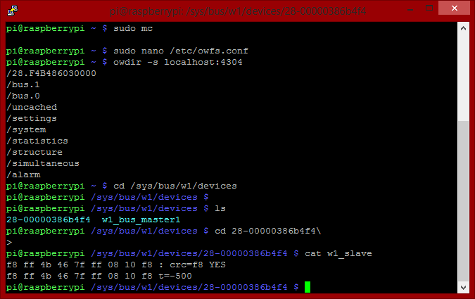

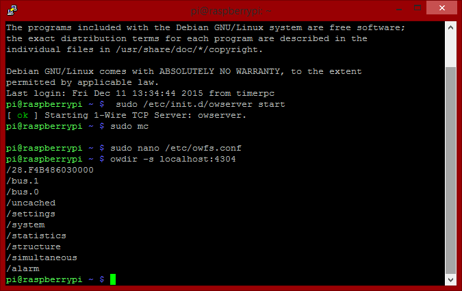

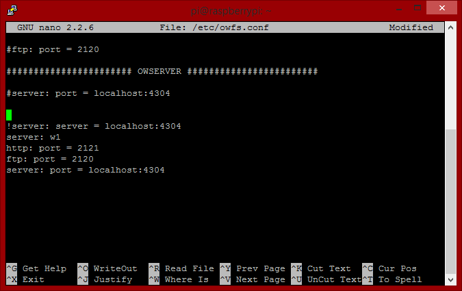

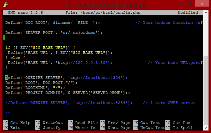

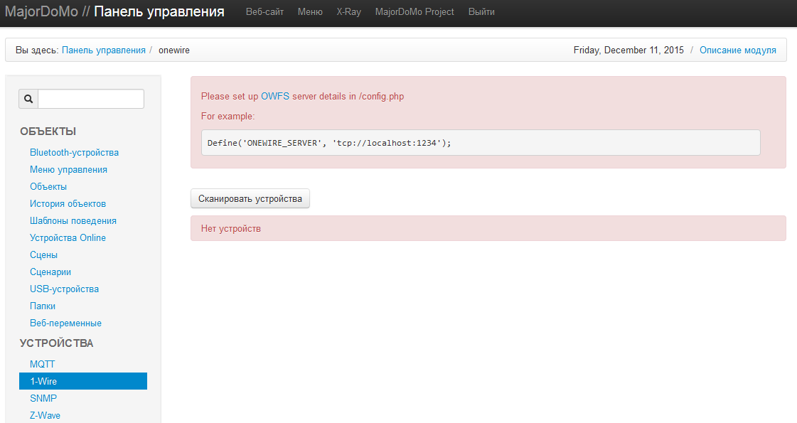

Raspberry Pi и DS18B20
Сообщение timer_23 » Пт дек 11, 2015 5:13 pm
Помогите. Никак не могу разобраться с датчиком DS18B20.
Предлагаю скрины с подписями!
Вот что показывает страничка с модулем 1-wire
/etc/owfs.conf
/config.php
owdir -s localhost:4304
Проверил работу датчика стандартным способом
timer_23
Сообщения: 3
Зарегистрирован: Пт дек 11, 2015 5:00 pm
Re: Raspberry Pi и DS18B20
Сообщение timer_23 » Сб дек 12, 2015 2:21 pm
никто не знает в чем может быть проблема?(
Сообщение zelevova » Пн дек 14, 2015 2:00 pm
Попробуй в config.php вместо localhost написать 127.0.0.1
