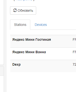

Vneo писал(а):
Сб июн 06, 2020 8:48 pm
дальше, автор еще не реализовал в модуле чтоб отправлялось через облако, хотя все уже готово, чтоб все заработало через облако нужно yadevices.class.php
найти строку
return $this->sendCommandToStation((int)$params['station'], $params['command']);
и заменить на
return $this->sendCommandToStationCloud((int)$params['station'], $params['command']);
после этого все будет работать кроме изменения громкости, но можно отправлять команду "измени громкость 10" от 1 до 10
поддерживаю, заработало когда внес изменения
и у меня определились все 3
station=>1
station=>2
station=>3
кстати, жутко неудобно
можно сделать очередь для
 callAPI('/api/module/yadevices','GET',array('station'=>1,'command'=>'повтори за мной раз-два-три'));
если сразу же отправить след. команду, первую даже не будет произносить, или вообще начнет тупить
зы: не хочет работать:
 callAPI('/api/module/yadevices','GET',array('station'=>1,'command'=>'setVolume','volume'=>0.5));
