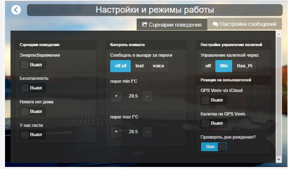

Re: Дизайн сцен 2
Сообщение vmaster » Сб янв 30, 2021 11:07 am
Благодарю Вас,а как изменить размер всплывающего окна в сцене настройки и режимы работы
