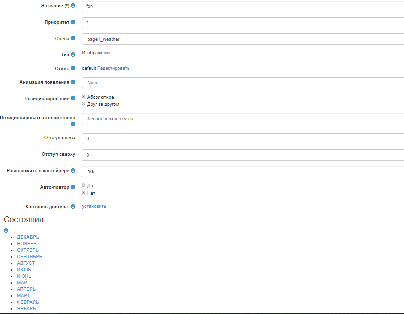

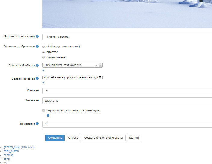

если использовать мой изначальный вариант, то фон в погоде делается вообще стандартным способом, без кода:

и далее для состояния например ДЕКАБРЬ
2019-08-15 11-58-25 page1_weather1 - fon - Google Chrome.png (70.56 КБ) 5827 просмотров
Мой -CONNECT-
Re: Дизайн сцен 2
В ThisComputer.dateNow у меня полная дата (ЧЧ Месяца ГГГГ). Если у вас есть свойство в котором только месяц - вполне годный вариант выше.
