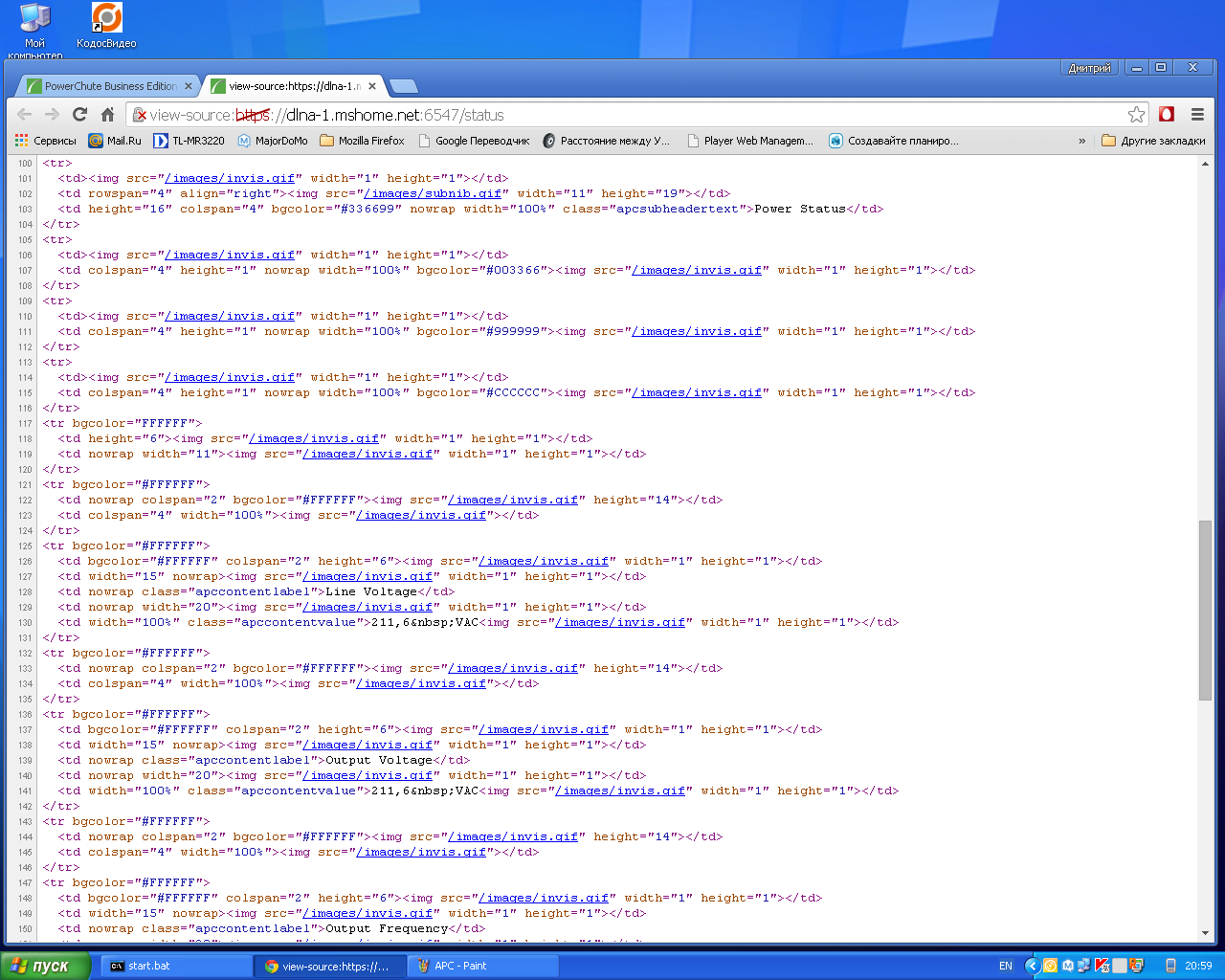

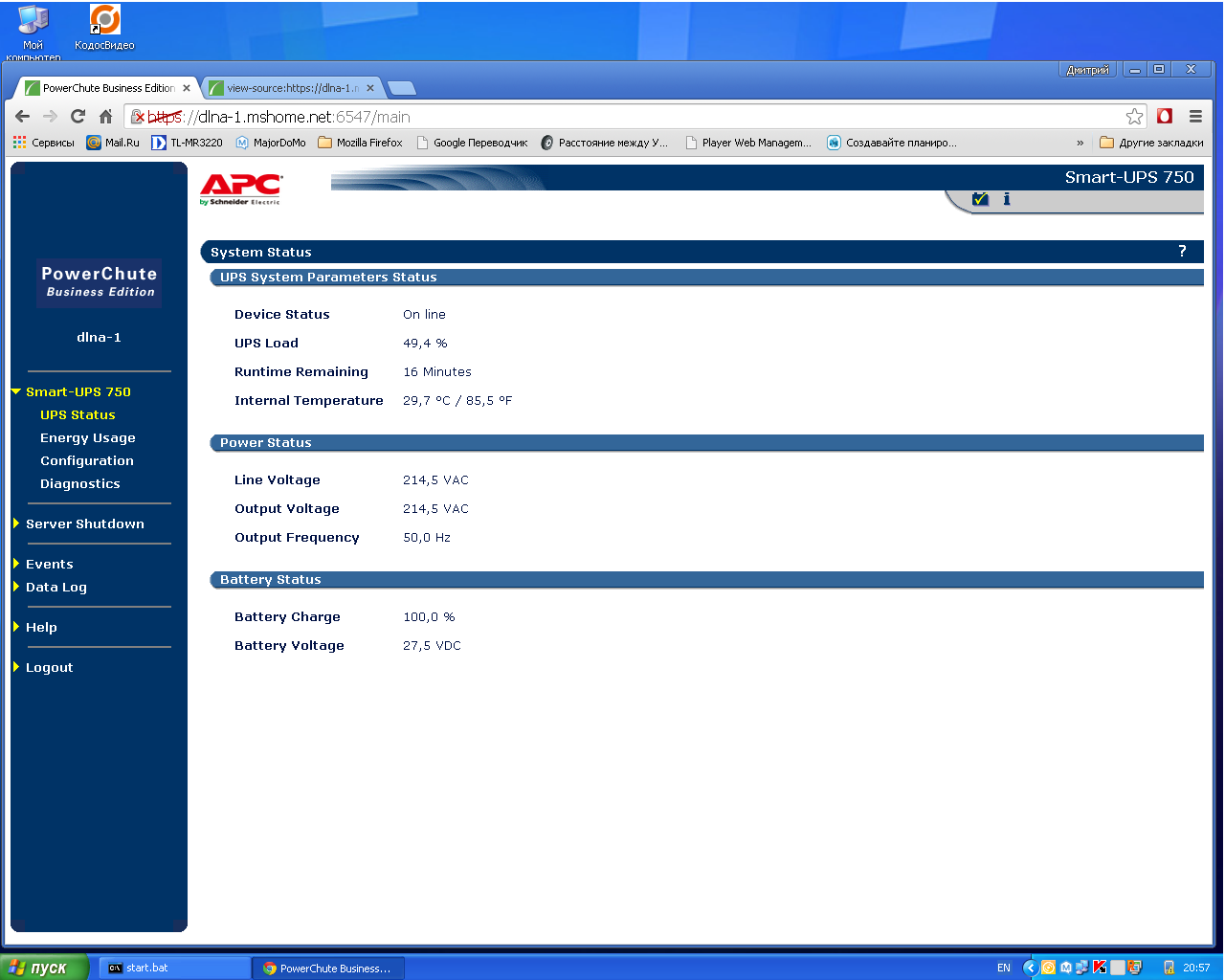

Комп с MDM запитан от ИБП APC, у него есть web интерфейс, как бы с него вытащить показания входного напряжения, вот картинки..... Как я понимаю, других вариантов извлечения, как через web переменные, затруднены. Не нашел на форуме, ИПБ, тока к Unix подключали, а с Виндой......
Может кто сможет помочь??
- интересующий frame
- APC Frame.PNG (175.62 КБ) 8609 просмотров
- web инт.
- APC.PNG (148.6 КБ) 8609 просмотров

В NUT в линуксе есть куда встроить дополнительный скрипт, а PowerChute - закрытая программа, тут ничего не попишешь. Думаю, только web-переменные. А чем это плохо?
