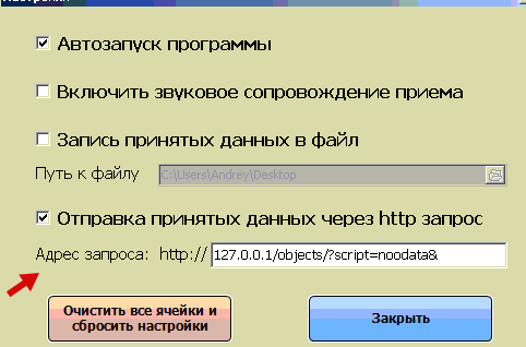

Во-первых, я бы рекомендовал обновить приложение приёмника ноолайт до версии 2.1, если у вас более ранняя. В этой версии появилась возможность в настройках указать ссылку, по которой будет отправлен запрос из программы в случае срабатывания любого из датчиков, т.е. отпадает необходимость прописывать с каждым датчиком свои команды.
В настройках программы можно указать к примеру такую ссылку: http://127.0.0.1/objects/?script=noodata&
И у вас должен быть скрипт, который обрабатывает этот запрос и раскидывает данные от него по различным объектам.

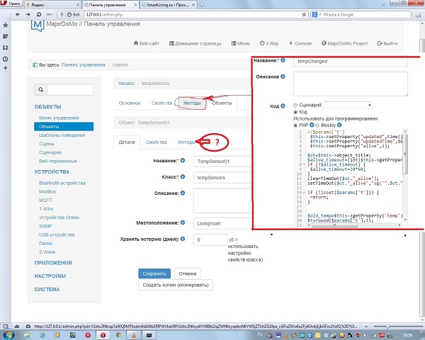

Но вот еще вопрос :
с МЕТОДОМ tempChanged у общего объекта (класса) tempSensors все понятно, а как быть с методом tempChanged
у конкректного объекта TempSensor01 - у меня там пусто :?: - это разве верно ?
визитка - копия.jpg (78.17 КБ) 15379 просмотров

Сообщение sergejey » Пн сен 14, 2015 10:34 pm
utia38 писал(а):с МЕТОДОМ tempChanged у общего объекта (класса) tempSensors все понятно, а как быть с методом tempChanged
В этом то и смысл объектов и классов -- объект наследует содержимое метода от класса и не нужно писать собственную реализацию для каждого объекта в отдельности.
