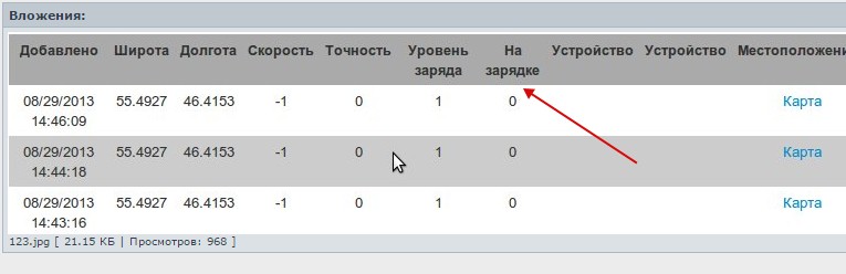

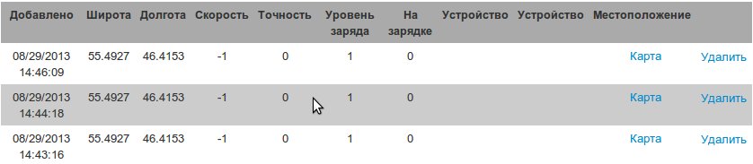

Еще пожалуйста один вопрос. Не выводит идентификаторы устройства, где нужно что-то подправить?
Благодарил (а): 76 раз
Поблагодарили: 1559 раз
Re: Реакция нахождения в географической точке
Сообщение sergejey » Чт авг 29, 2013 2:32 pm
Ещё одну замену сделать (не заметил сразу)
$_POST['deviceid']=$deviceId;
на
$_REQUEST['deviceid']=$deviceId;
