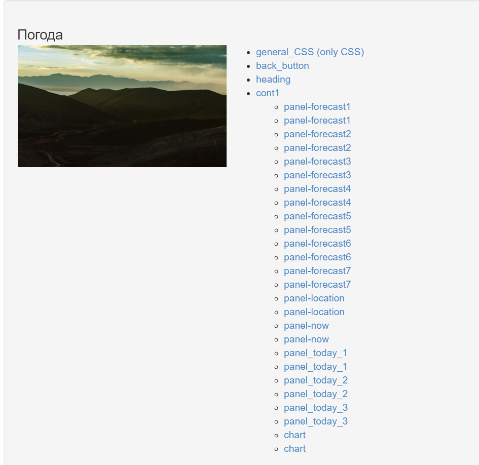

iapet
Сообщения: 289
Благодарил (а): 8 раз
Поблагодарили: 36 раз
Re: Восстановление и добавление Сцен
Сообщение iapet » Вс янв 08, 2017 11:52 pm
У Вас косяк с импортом сцены. Как собственно и у меня. Полностью Погода должна быть примерно такой:
