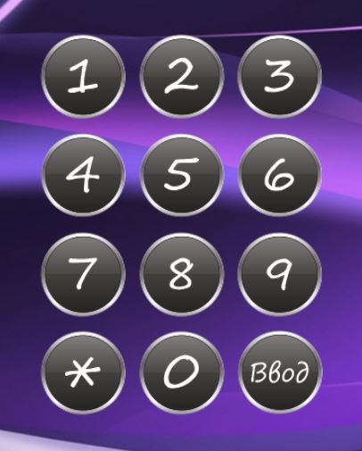

Внес исправления в тему Пурпур. Новую версию установщика темы Пурпур можно скачать по той же ссылке, в шапке.
1) Исправил ошибку с луной (вместо имени фазы, был номер фазы, а их 16 позиций, а названии и иконки луны - 8 позиции).
2) Изменил кнопку "Ввод" для пин кода.
Добавлена кнопка ввод.JPG (34.88 КБ) 6399 просмотров

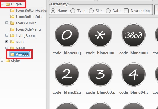

Иконки от пин кода загружаются сюда. Название иконок для пин кода не переименовывать!!!.
иконка пин кода.jpg (57.99 КБ) 6399 просмотров

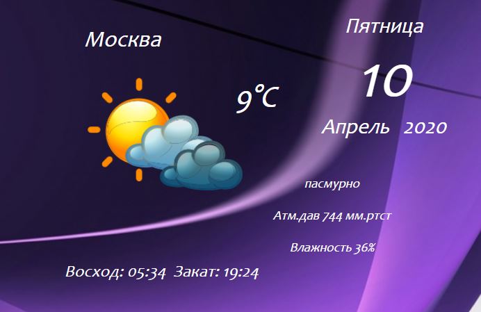

Извиняюсь за тупой вопрос. А где вообще должна отображаться эта фаза луны?
Divan
Сообщения: 859
Re: [Дизайн] Сцена "Пурпур"
Сообщение Divan »

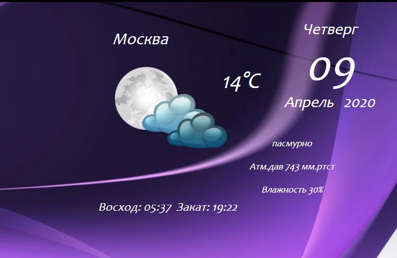

На главной странице ). Это встроенная функция. Если день - солнце, если сумерки и ночь - луна.
Фаза луны
фаза луны.JPG (35.59 КБ) 6360 просмотров

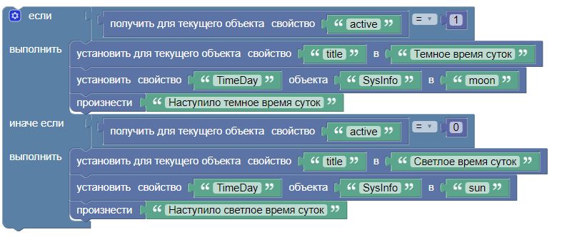

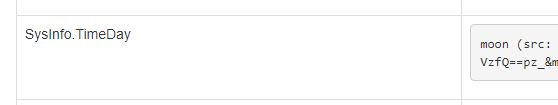

Чтобы менялось солнце на луну и обратно, нужно менять в свойстве TimeDay значения sun\moon.
Когда в свойстве TimeDay стоит значение sun
Когда в свойстве TimeDay стоит значение moon
Найдите класс OperationalModes и объект DarknessMode, создайте метод setStatus и вставьте код
метод сумерки.jpg (37.99 КБ) 6264 просмотра
Код в блокли
код блокли в сумерках.JPG (62.75 КБ) 6264 просмотра
Код PHP
if ($this->getProperty('active') == 1) {
  $this->setProperty('title', 'Темное время суток');
  setGlobal('SysInfo.TimeDay', 'moon');
  say('Наступило темное время суток', 2);
} else if ($this->getProperty('active') == 0) {
  $this->setProperty('title', 'Светлое время суток');
  setGlobal('SysInfo.TimeDay', 'sun');
  say('Наступило светлое время суток', 2);

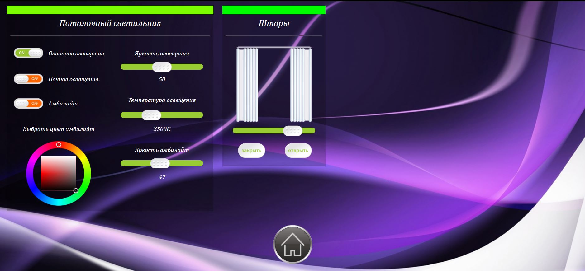

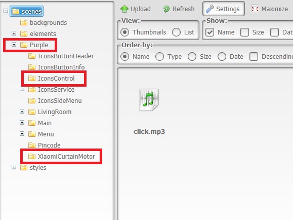

Создал панель управления потолочной люстрой YeelightJiaoyue650 и управление мотором Xiaomi. Как работает управление шторой, можете посмотреть видео. Кнопки и шторы в векторной и растровой графике, вы их можете найти по ссылке в шапке, в папке "Файлы Corel", сами иконки лежат в папке "Иконки". Верхние полоски, это индикаторы статуса устройства в сети. Можете к себе импортировать или всю сцену или элементы, они находятся в папке "Импорт деталей для сцены", в архиве Сцена Пурпур - комната. Для ползунка открывания\закрывания штор, я выставил шаг в 10 единиц (0-10-20-30-40-50-60-70-80-90-100).
онлайн - зеленый
оффлайн - оранжевый
Общий вид управления
Общий вид управления.JPG (130.05 КБ) 6167 просмотров

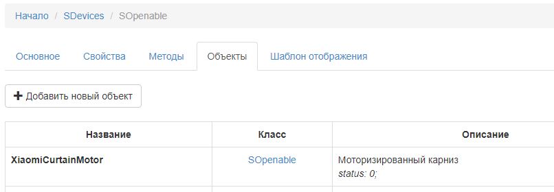

К этим объектам привязаны блоки управления
Куда загружать иконки
Куда загружать иконки.jpg (52.64 КБ) 6167 просмотров
