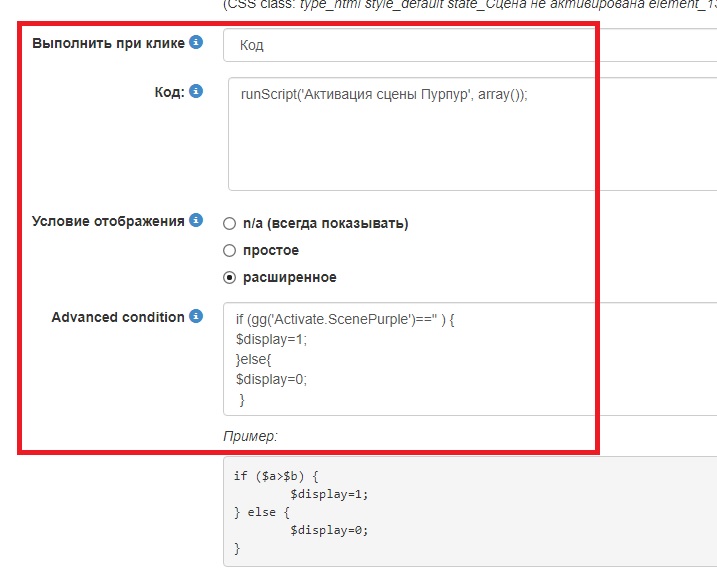

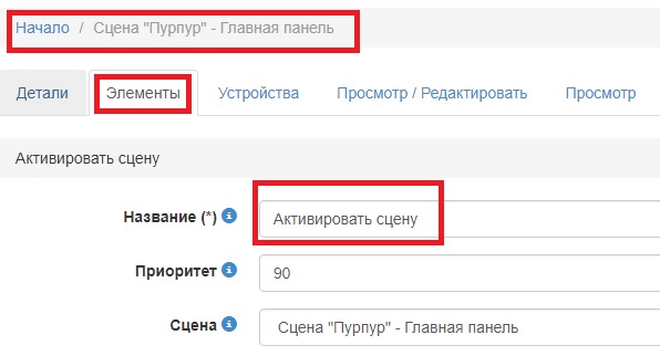

Посмотрите код элемента Активация в сцене Пурпур, в коде должен быть прописан путь запуска сценария.
Элемент активация.jpg (40.43 КБ) 5576 просмотров
Код активации.JPG (60.31 КБ) 5576 просмотров

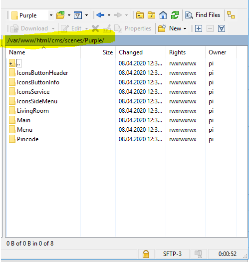

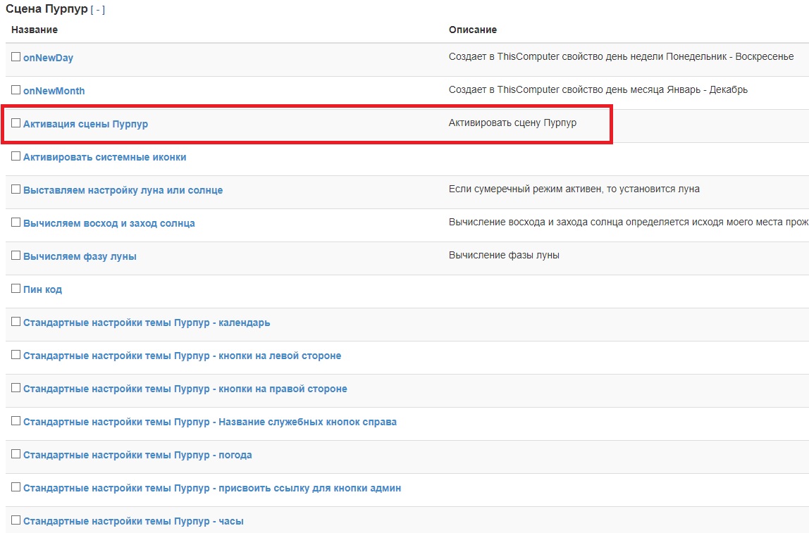

У вас сценарии загружены?
сценарии темы пурпур.jpg (152.56 КБ) 5576 просмотров

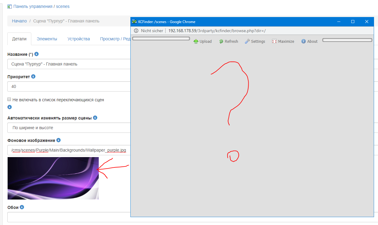

Да и ещё, почему-то не видно иконок, хотя фон находит.
А если посмотреть в малине, то все Иконки присутствуют.
ПС.Ставил сцену на свежий имидж 1.43.
Попробуйте на ПК поднять виртуалку и установить мажорик, далее установите тему пурпур, потом сравните с малиной.

geor
Сообщения: 83
Зарегистрирован: Сб май 17, 2014 2:52 am
Откуда: Новосибирск
Re: [Дизайн] Сцена "Пурпур"
Сообщение geor »
tar упакован в кодировке, которую малина не понимает. В принципе можно все сделать руками.
