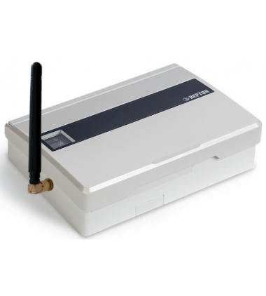

Хочу поделиться рекомендуемым решением для защиты от протечек.
Идеальная система защиты от протечек должна соответствовать следующим характеристикам:
1) датчики протечки должны подключаться непосредственно к контроллеру без использоваться каких-либо промежуточных шлюзов;
2) контроллер и исполнительные механизмы должны иметь автономное питание;
3) контроллер должен иметь свою систему оповещения;
4) желательно, чтобы на контроллере имелись контакты для подключения и считывания импульсов водяных счетчиков; также нужны регистры для хранения этой информации;
5) контроллер должен иметь возможность подключения как проводных, так и беспроводных датчиков;
6) в современных условиях необходима возможность интеграции со сторонними системами умного дома (желательно без дополнительных модулей считывания сухих контактов);
7) удаленное перекрытие кранов по команде сторонних систем;
8) мониторинг состояния через мобильные приложения и web-сервисы.
Под эти требования идеально подходит МОДУЛЬ УПРАВЛЕНИЯ NEPTUN PROW+WIFI https://neptun-mcs.ru/catalog/controlle ... _prowwifi/
10160 руб
Паспорт продукта

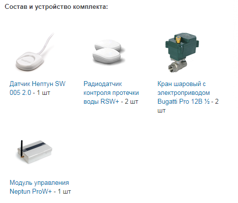

Также есть готовые наборы с 2мя кранами и проводными датчиками https://neptun-mcs.ru/catalog/filter/c1/p4/v2/
от 23000 за комплект из контроллера,2 кранов, одного проводного и 2х беспроводных датчиков
Блок управления есть как в комплекте с датчиками и кранами, так и отдельно.
Интеграция с мажордомо:
1) С использованием проекта https://github.com/ptvoinfo/neptun2mqtt на linux (решение есть)
2) Напрямую через api протокола (можно написать плагин интеграции).
