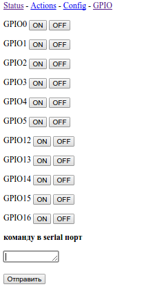

Скетч для ESP8266
Опубликованный в статье скетч необходимо модернизировать таким образом, чтобы он подавал команды в сериал порт и сделать скорость порта такой же какая скорость в скетче arduino
В скетче в статье уже отключены порты 1 и 3 для того, чтобы их использовать для передачи данных, остальные порты ESP8266 так же можно использовать для подключения реле.
Добавим html код формы отправки команды и обработчик этой страницы, в код перед
webPage += "</html>\r\n\r\n";
вставим
webPage += "<p><form action=\"serial\" method=\"post\"><p><b>команду в serial порт</b></p><p><textarea rows=\"1\" cols=\"10\" name=\"command\"></textarea></p>";
webPage += "<p><input type=\"submit\" value=\"Отправить\"></p></form></p>";
так же в секцию setup допустим после server.on("/g", handleGpio); вставим код обработки страницы и посылки команды в serial порт
server.on("/serial", [](){
String commands = server.arg("command");
Serial.println(commands);
server.send(200, "text/html", webPage);
заливаем скетч в esp8266, подключаем esp8266 к ардуино, в случае с мега 2560 питание 3,3 вольта можно взять прямо с меги, подключаемся к модулю ESP8266 по wifi, пароль SECRET и последние 4 символа названия точки доступа, заходим по адресу http://192.168.4.1 настраиваем подключение к Вашей точке доступа и теперь можно в ардуину отправлять команды со странички GPIO или http запросом формата
http://айпиадресESP/serial?command=147
в данном случае подается логическая единица на порт 47 Mega2560, при командах 1 и 0 аналоговые порты будут начинаться с 54, поэтому к ним так же можно подключить реле, нельзя использовать команды включения и выключения портов 0 и 1, это serial порт, по нему принимаются данные.
скетчПоказать

  webPage += "<!DOCTYPE HTML>\r\n<html><head><meta charset=\"utf-8\"><title>" + String(NAME_TAG) + "8266_";
  webPage += "</title></head>";
  webPage += "<a href='/'>Status</a> - <a href='/a'>Actions</a> - <a href='/c'>Config</a> - <a href='/g'>GPIO</a>";
  webPage += "<br>";
  webPage += "<p>GPIO0 <a href=\"gpio0on\"><button>ON</button></a>&nbsp;<a href=\"gpio0off\"><button>OFF</button></a></p>";
  webPage += "<p>GPIO1 <a href=\"gpio1on\"><button>ON</button></a>&nbsp;<a href=\"gpio1off\"><button>OFF</button></a></p>";
  webPage += "<p>GPIO2 <a href=\"gpio2on\"><button>ON</button></a>&nbsp;<a href=\"gpio2off\"><button>OFF</button></a></p>";
  webPage += "<p>GPIO3 <a href=\"gpio3on\"><button>ON</button></a>&nbsp;<a href=\"gpio3off\"><button>OFF</button></a></p>";
  webPage += "<p>GPIO4 <a href=\"gpio4on\"><button>ON</button></a>&nbsp;<a href=\"gpio4off\"><button>OFF</button></a></p>";
  webPage += "<p>GPIO5 <a href=\"gpio5on\"><button>ON</button></a>&nbsp;<a href=\"gpio5off\"><button>OFF</button></a></p>";
  webPage += "<p>GPIO12 <a href=\"gpio12on\"><button>ON</button></a>&nbsp;<a href=\"gpio12off\"><button>OFF</button></a></p>";
  webPage += "<p>GPIO13 <a href=\"gpio13on\"><button>ON</button></a>&nbsp;<a href=\"gpio13off\"><button>OFF</button></a></p>";
  webPage += "<p>GPIO14 <a href=\"gpio14on\"><button>ON</button></a>&nbsp;<a href=\"gpio14off\"><button>OFF</button></a></p>";
  webPage += "<p>GPIO15 <a href=\"gpio15on\"><button>ON</button></a>&nbsp;<a href=\"gpio15off\"><button>OFF</button></a></p>";
  webPage += "<p>GPIO16 <a href=\"gpio16on\"><button>ON</button></a>&nbsp;<a href=\"gpio16off\"><button>OFF</button></a></p>";
