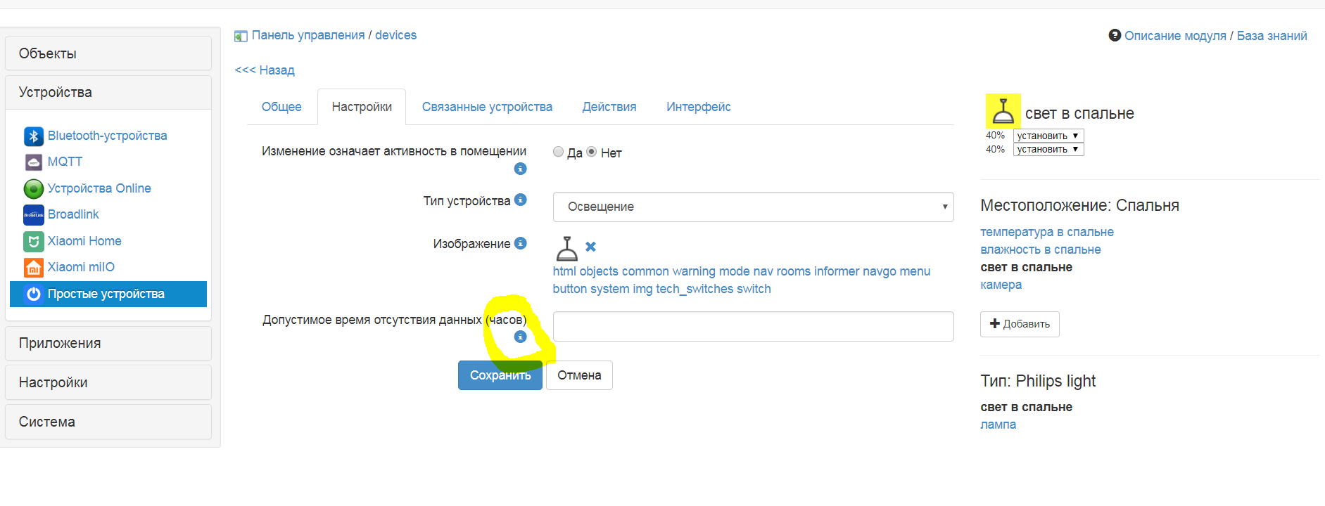

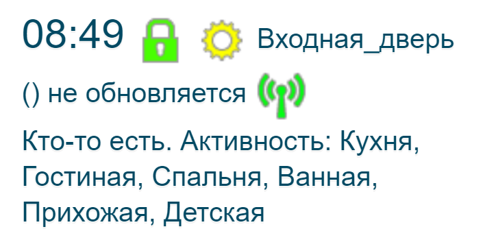

Добрый день.
Подскажите, пож, может кто в курсе - почему могут вываливаться сообщения в системном трее, что у меня все датчики движения Xiaomi не обновляются? Хотя по-факту и в простых устройствах и в Xiaomi Home и в объектах-SDevices-SMotions все обновляется...
Буду благодарен за помощь!

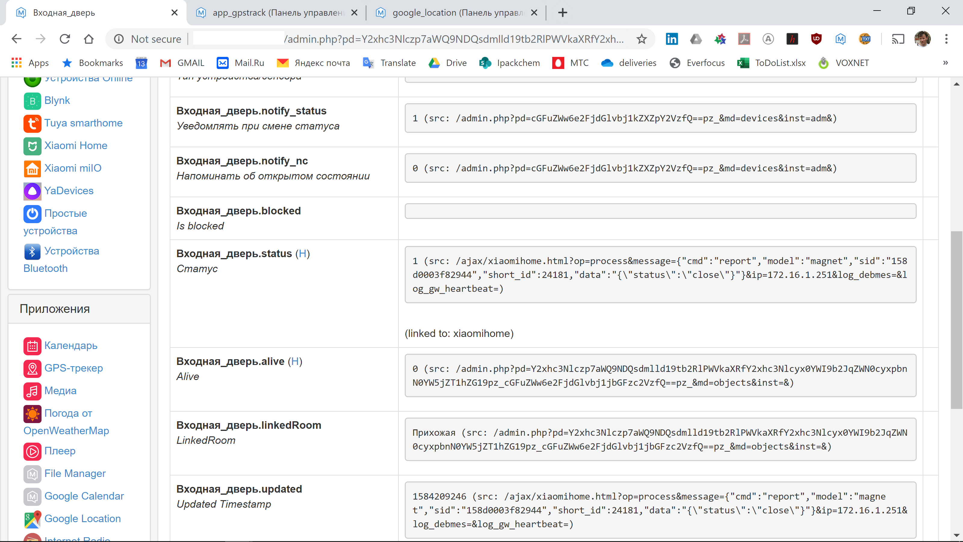

проверить свойство аливе у вас в нем ноль
проверить правильность подключения сенсоров
там были изменения в пу кипаливе, в модуле вызов метода, можно доработать
у меня переработано более глубже, но сейчас есть возможность и дефолтное доработать
п.с. скриншот поменять или затереть на нем часть

Вписывание руками единиц в свойство ПУ.Alive убирает ошибку необновления ПУ на несколько дней. А потом ошибка опять появляется и стутс системы становится желтым.
Был бы вам признателен, если бы ткнули носом, куда копать.
Конечно, можно раз в сутки прописывать 1 во все свойства ПУ.Alive: setGlobal('ПУ.alive', '1');
Но, это не самый лучший, конечно, способ, думается мне....

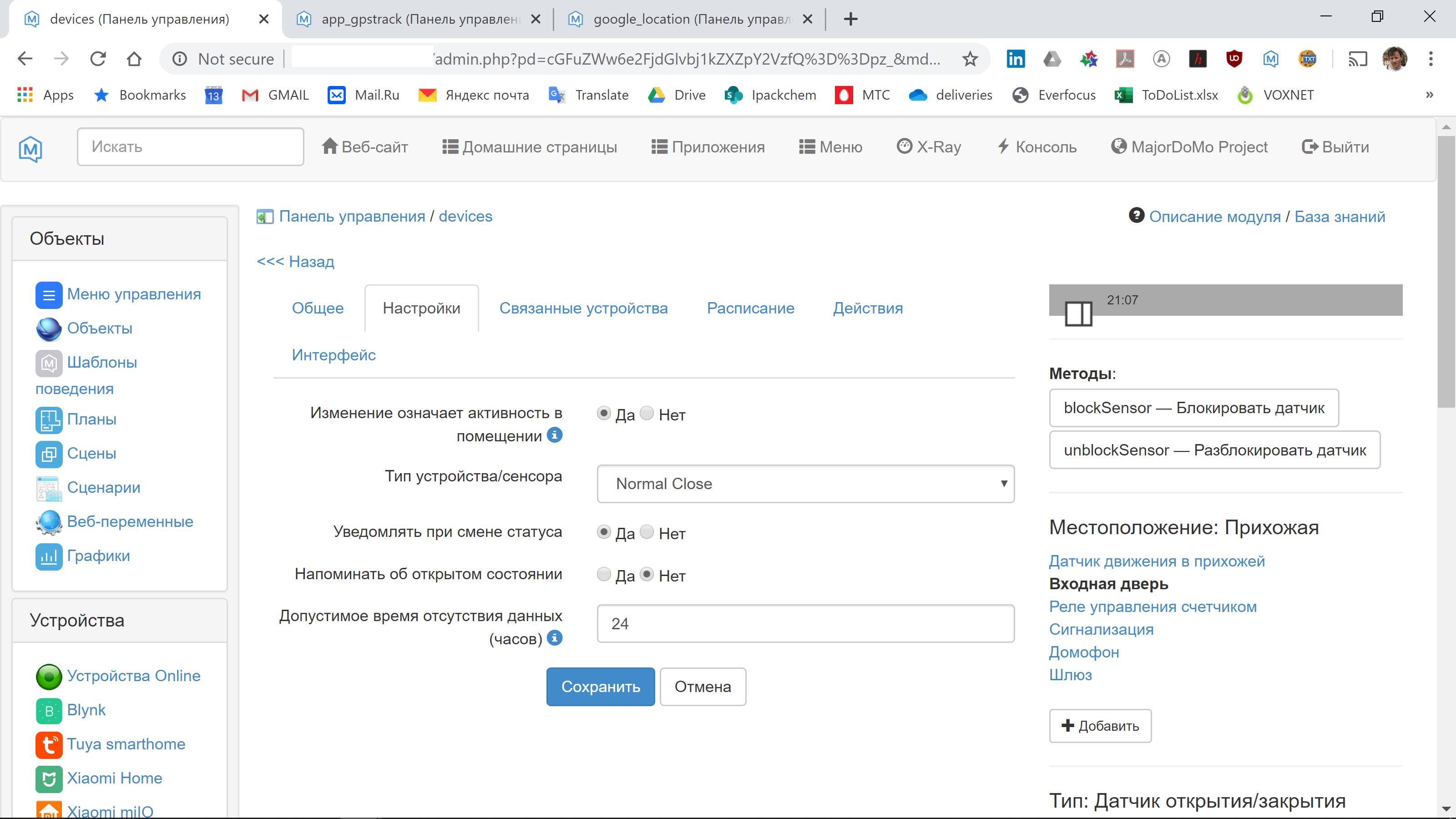

прочитать инструкцию и установить значение в часах или править код (как у меня)

У меня время отсутствия данных выставлено 24 часа. Но все равно датчики отваливаются.
