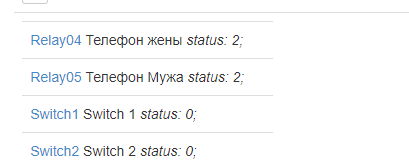

Какая-то фигня творится в МЖД статус реле при выключенном состоянии через модуль онлай выставляется 2

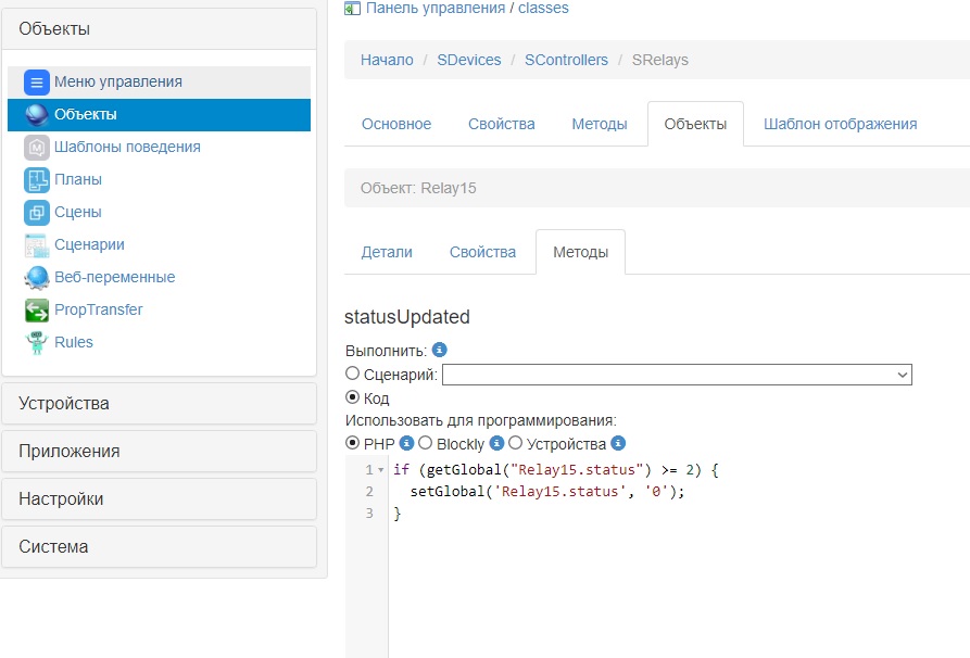

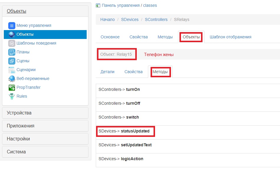

Да, есть такое. Решается таким образом, в методе объекта для жены и мужа вставляете код, который возвращает статус с 2 на 0. Если будет статус больше 2, то он установит статус 0. Почему именно метод statusUpdated? - Потому что, при изменении статуса срабатывает именно этот метод и будет выполняться код, в методе switch, там код на включение\выключение объекта, но не для изменение статуса.
Код для метода объекта "Телефон жены", аналогично делаете и для объекта "Телефон мужа"
if (getGlobal("Relay15.status") >= 2) {
  setGlobal('Relay15.status', '0');
