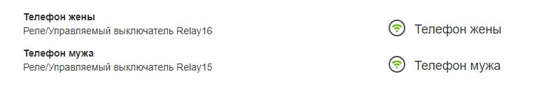

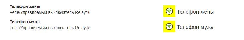

Так выглядят устройства в простых устройствах
Оффлайн - статус 0
01-Простые устройства.JPG (19.2 КБ) 3698 просмотров
Онлайн - статус 1
01-Простые устройства 2.JPG (19.75 КБ) 3698 просмотров

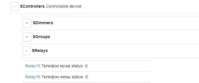

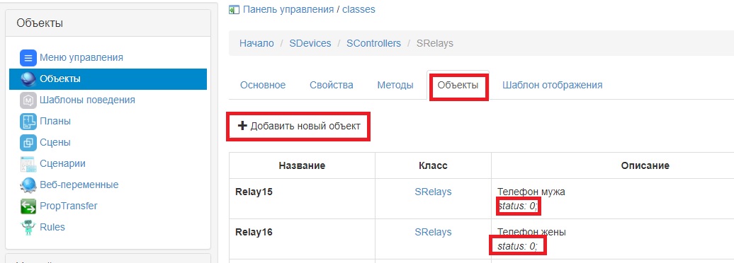

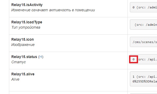

Объекты устройств, где видно какой статус у устройства 1 или 0
02-объекты устройств.JPG (24.23 КБ) 3698 просмотров
04-статус устройства.jpg (39.27 КБ) 3698 просмотров
Так выглядят устройства в объектах Relay
03-создание объекта.jpg (71.18 КБ) 3698 просмотров

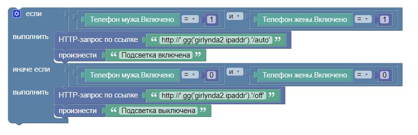

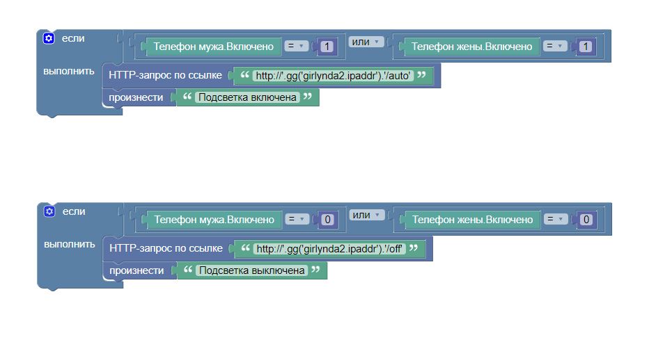

Создаем сценарии "Нас нет дома"
Код в виде blockly
05-графический код.JPG (49.7 КБ) 3698 просмотров
Код в виде PHP

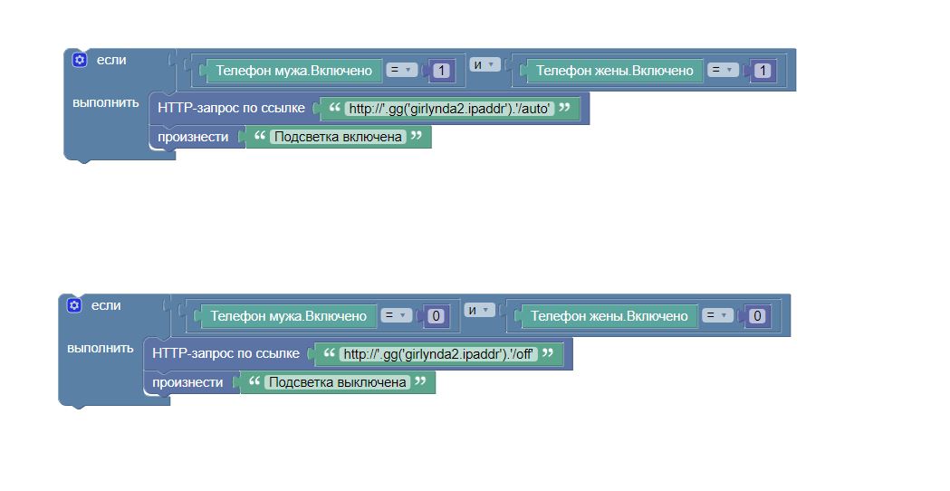

Или создать два типа сценария: "Мы дома" и "Мы не дома"
Где у каждого сценария будет свой блок, один сценарии "Мы дома" вы привяжете когда устройства онлайн, а второй сценарии "Мы не дома" вы привяжете когда устройства оффлайн.
Этот код добавляем, если устройства онлайн
if (getGlobal("Relay15.status") == 1 && getGlobal("Relay16.status") == 1) {
  getURL('http://\'.gg(\'girlynda2.ipaddr\').\'/auto\'', 0);
  say('Подсветка включена', 2);
Этот код добавляем, если устройства оффлайн
if (getGlobal("Relay15.status") == 0 && getGlobal("Relay16.status") == 0) {
  getURL('http://\'.gg(\'girlynda2.ipaddr\').\'/off\'', 0);
  say('Подсветка выключена', 2);

Divan
Сообщения: 859
Re: Нужна помощь из скриптом
Сообщение Divan »
Если хотите, чтобы было отдельно, дома, или жена, или муж, то тогда ставим значение "или". Если кто-то из вас придет домой, то подсветка включится, но для выключения лучше использовать значение "и", тогда будет так, когда уйдет кто-то последний, то подсветка выключится, если поставите значение "или" на выключение, то тогда будет так, кто-то уходит из дома, а дома кто-то есть, то подсветка выключится.
Код на включение подсветки когда кто-то из вас будет дома, ставим значение "или"

Всеравно не пойму как меняется статус реле? Отчего зависит
скрипт как я понял смотрит какое состояние свойств реле и тогда только выполняется.
Divan
Сообщения: 859
Сообщение Divan »

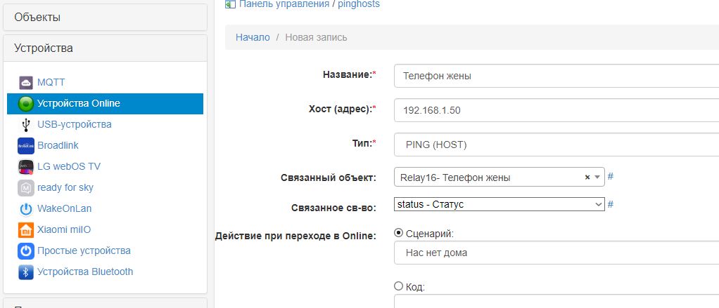

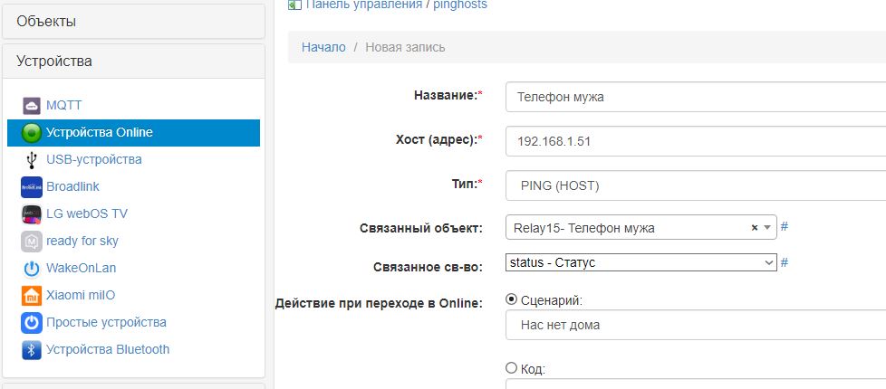

Это работает так, в устройствах онлайн вы устройство привязываете к статусу. Выбираете объект, который создали через "Простые устройства" и потом выбираете его свойство status. Когда устройство будет онлайн, оно установит статус 1, когда оффлайн, то установит статус 0.
Устройство - Телефон жены
Устройство - Телефон мужа

Divan писал(а): Вт сен 24, 2019 4:33 pm Это работает так, в устройствах онлайн вы устройство привязываете к статусу. Выбираете объект, который создали через "Простые устройства" и потом выбираете его свойство status. Когда устройство будет онлайн, оно установит статус 1, когда оффлайн, то установит статус 0.
Спасибо, сам сделал не успел ответить :oops:
