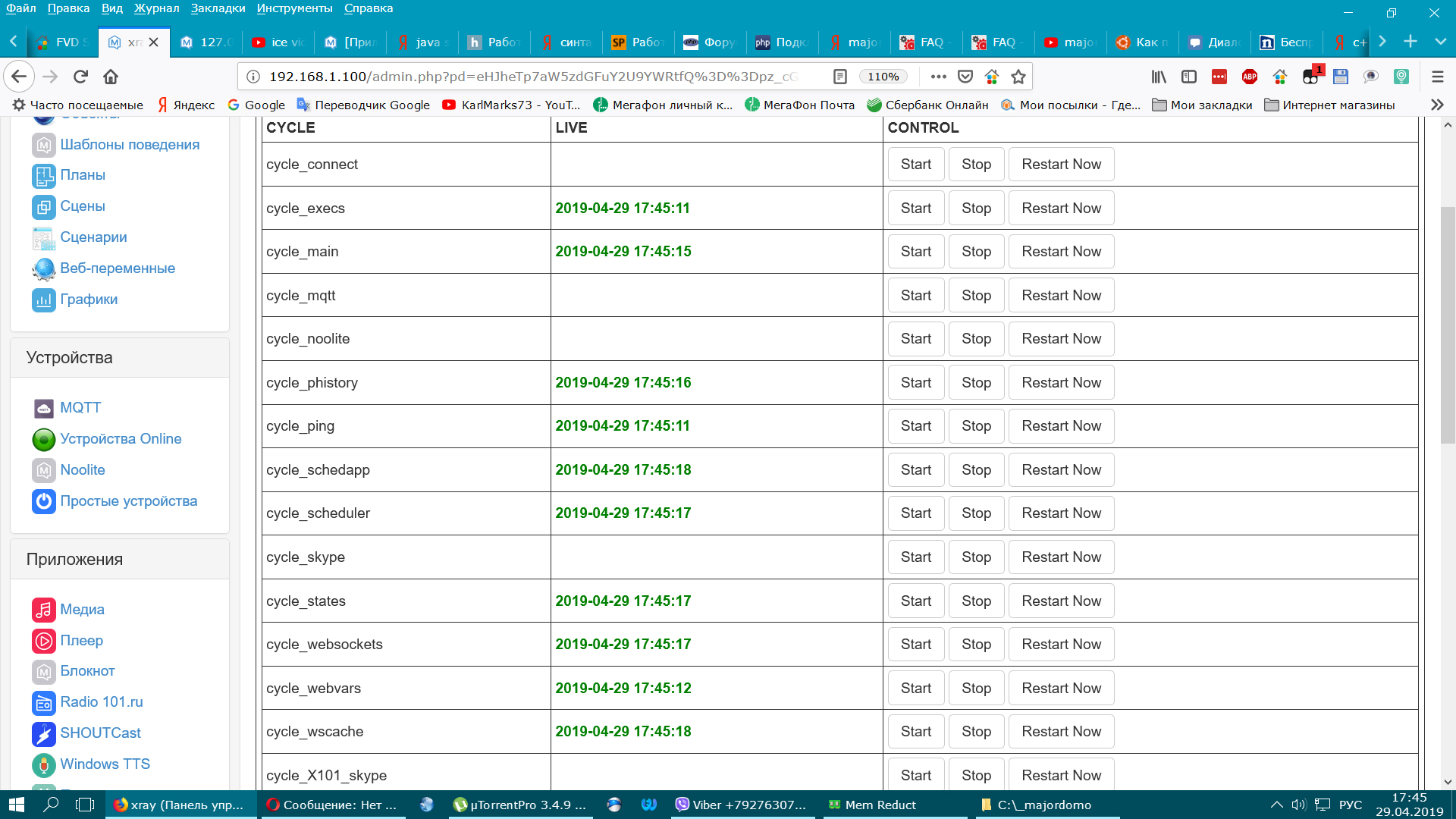

Цикл PING у меня работает. Он и до этого работал. Страницы проверки так же раньше имели зеленый статус...
Может, где-то тут неправильно?
Я изменил сервис основного цикла, т.к. до этого не стартовали циклы и не работало ничего, после внесения изменений циклы стали работать на:

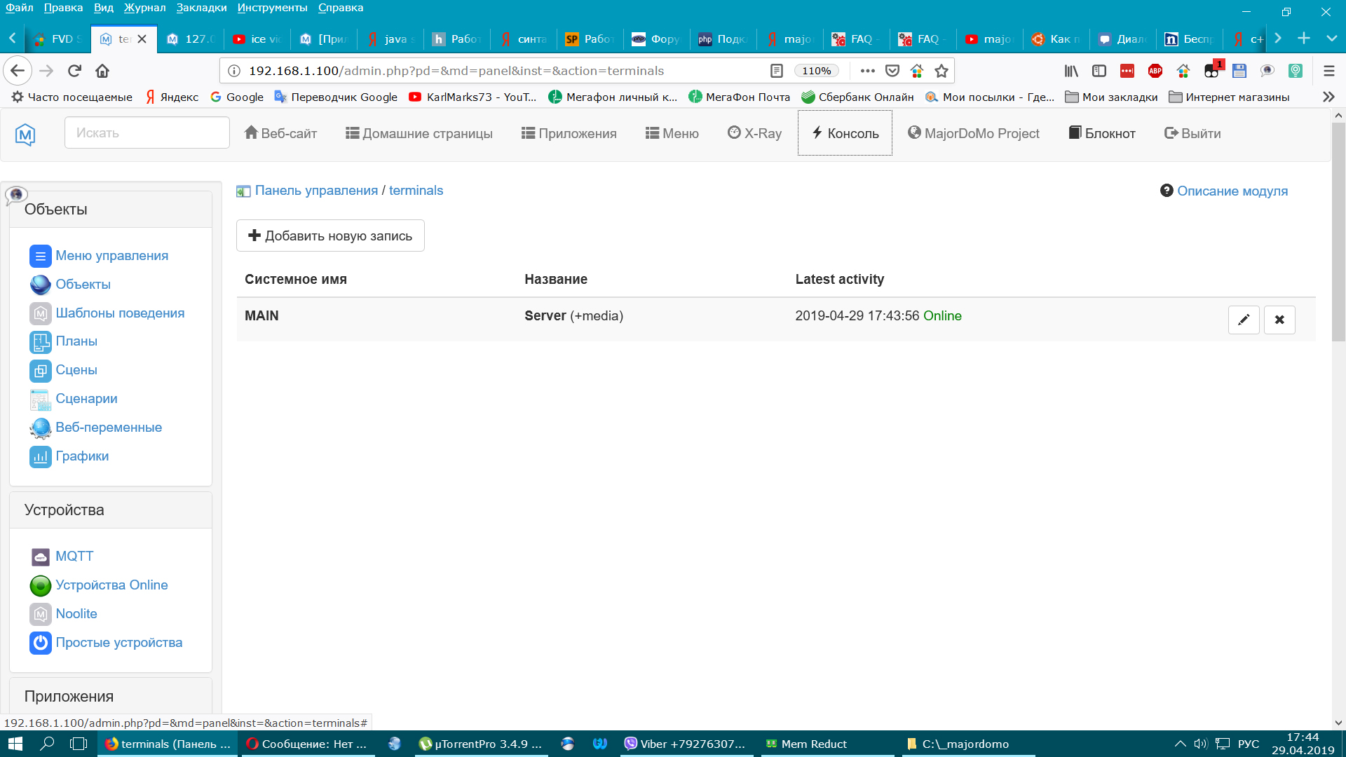

Почему в панели управления локальный сервер имеет статус офлайн?:
MAIN Server (+media: vlcweb) 2018-11-02 Offline
Хотя он работает?

casius писал(а): Пт ноя 02, 2018 6:10 pm Еще вопрос по этой же теме.
Нет не по этой. Прочитай еще раз название темы, которую сам же и создавал.
