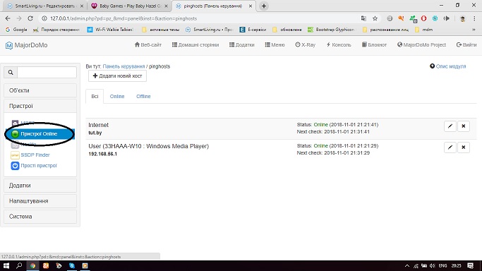

Смотри устройства онлайн там есть - Internet... смотри в онлайне ли он потому что может из за запретов всяких быть бяка.
А это ты смотрел
что там название Интернет или Internet
скинь скриншот модуля - устройства онлайн

tarasfrompir1 писал(а): Чт ноя 01, 2018 7:29 pm Смотри устройства онлайн там есть - Internet... смотри в онлайне ли он потому что может из за запретов всяких быть бяка.
А это ты смотрел

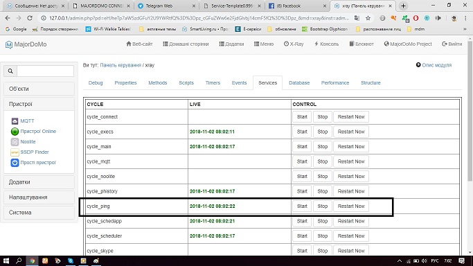

Посмотрел в раздел Панель управления / xray / Services, там таблица активных циклов. Почему то в цикле cycle_connect значение LIVE вообще пустое. Так разве должно быть?

casius писал(а): Чт ноя 01, 2018 8:32 pm Посмотрел в раздел Панель управления / xray / Services, там таблица активных циклов. Почему то в цикле cycle_connect значение LIVE вообще пустое. Так разве должно быть?
это оборудование - онлайн устройства или онлайн устройства - уменя на украинском так там пристрої Online
Тут должно быть Internet а не Интернет. Я с таким уже несколько раз сталкивался
это виндовая проблемка может быть
ПС
Цикл коннекта -это совсем не то и не туда.. - этого можешь не трогать он такое и будет выдавать пока не подключишся к сервису (Коннекту )... Это такой сервис сетевой

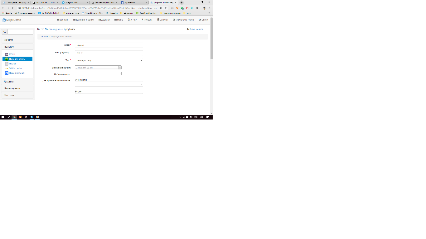

вот тебе настройка работающая там написано 8.8.4.4, можна 8.8.8.8 гугл пока еще не забанили...
и в т.ч. для украины
а вторая картинка э то проверь работает ли цыкл...
НАоборот картинки вставил - как поменять хз... так что смотри картинки наоборот
