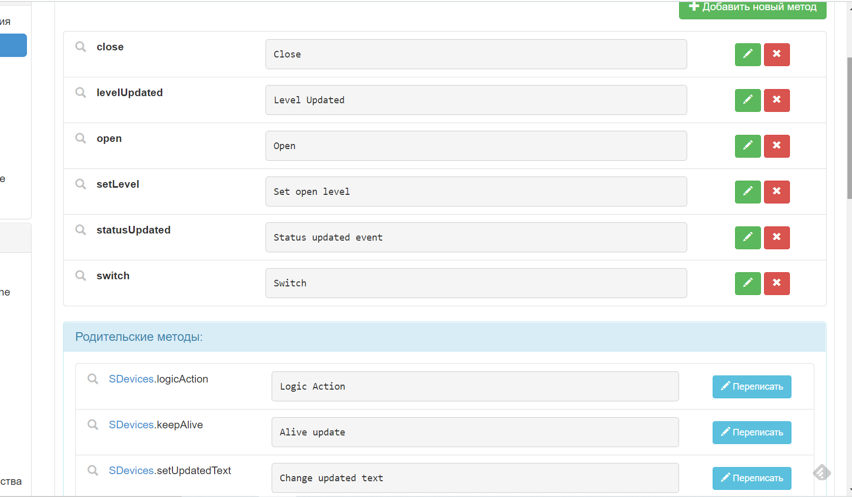

Если с телефона открываю или закрываю шторы, то в МЖД это отображается.
Но если пытаюсь открыть или закрыть шторы из МЖД, на это мотор штор не реагирует.
Данные по шторам на картинке:
Тут все методы:
Что я делаю не так?

Сообщение Sapizdullin » Чт июн 10, 2021 8:16 am
ImageMaker писал(а):
Пн июн 07, 2021 10:35 pm
Sapizdullin писал(а):
Пт май 28, 2021 9:30 am
...посмотрите реагируют ли шторы?
Что я делаю не так?
ИМХО попробуйте сделать объект для "command" и писать туда значение команды открыть закрыть. У вас curtain level скорее всего статус положения. Остановите на середине и посмотрите значение.
