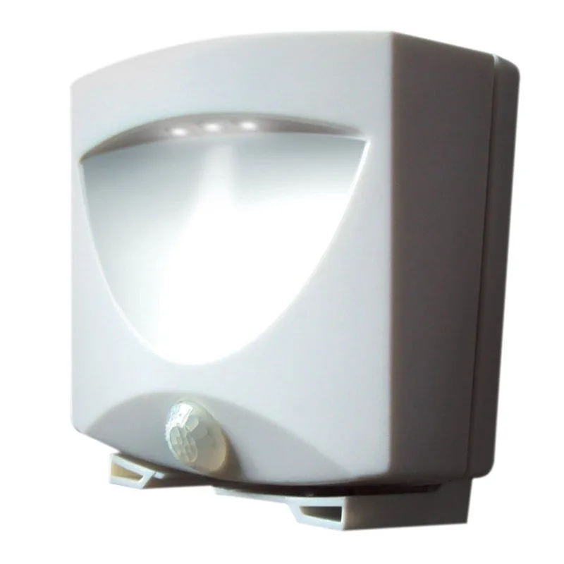

Есть идея сделать проводной мультисенсор с встроенным датчиком движения на базе готового решения для обеспечения хорошего внешнего вида и низкой стоимости. Как бонус устройство можно использовать в ночное время как подсветку.
Внешний вид Изображение
Протокол проводной ModBus
Также хотим добавить микрофон и датчик освещенности.

Дерзайте. Идея хорошая, так как вопрос по красивым корпусам всегда открыт.
Поделитесь ссылкой на этот датчик.

ccылка:https://world.taobao.com/item/259416124 ... jtlktt6824
Есть возможность добавить туда радиомодуль на 433 МГЦ и он работает тогда по безпроводному протоколу ООК, как все китайские датчики или сделать вариант с протоколом MySensor как у Димы Kalina. Будет тогда 2 мультидатчика на выбор. Вот только ему батарейки с функцией подстветки не хватит на долго. Потому питание нужно делать стационарным.

Судя по фото подсветка не отключаемая. А по факту получается мы хотим использовать только корпус ( за 5 баксов ?), все кишки придется менять ? Если туда влезут все хотелки , то это вариант .Может реализовать только настроенную плату , а корпус прикупить самому ? Согласен с Kalina с блоком питания , но если еще + 18650 ( держатель на печатку стоит пол-бакса https://ru.aliexpress.com/item/3-Pcs-Op ... =200002224 ) , то может все и не залесть )))
PS У меня в подобный сенсор заходят два далласа ,DHT и два счетчика воды . Если использовать внешний БП , ничего страшного не произойдет. Но тогда и подсветку можно гонять по полной.
Ну она включается по датчику движения на 30-60 сек. Или как она должна отключатся ? механически ? Сейчас ведь это и есть устройство подсветки. В нашем устройстве хочу предусмотреть возможность отключения функции подсветки программно. Например днем там где не нужна сработка подсветки приходит команда на отключение функции подсветки при выходе из режима "Ночной режим".
По факту еще к корпусу не маловажным элементом есть линза для ПИР сенсора, плюс сам ПИР сенсор, плюс датчик освещенности хоть и аналоговый. ЛДО есть еще.
18650 не влазит. Первым делом тоже такая мысль приходила :)
А по поводу внешних датчиков типа геркона или еще чего-то не знаю или стоит. Ибо тогда смысл от корпуса пропадает. Дырок сбоку будет много. Разве что 1-2 провода вместе с кабелем питания через заднюю стенку подключать...
Всем спасибо за поддержку. Буду делать однозначно с внешним БП и использовать подсветку. Ибо в этом и есть изюминка :)

Датчик температуры придется подальше от подсветки располагать наверное?
