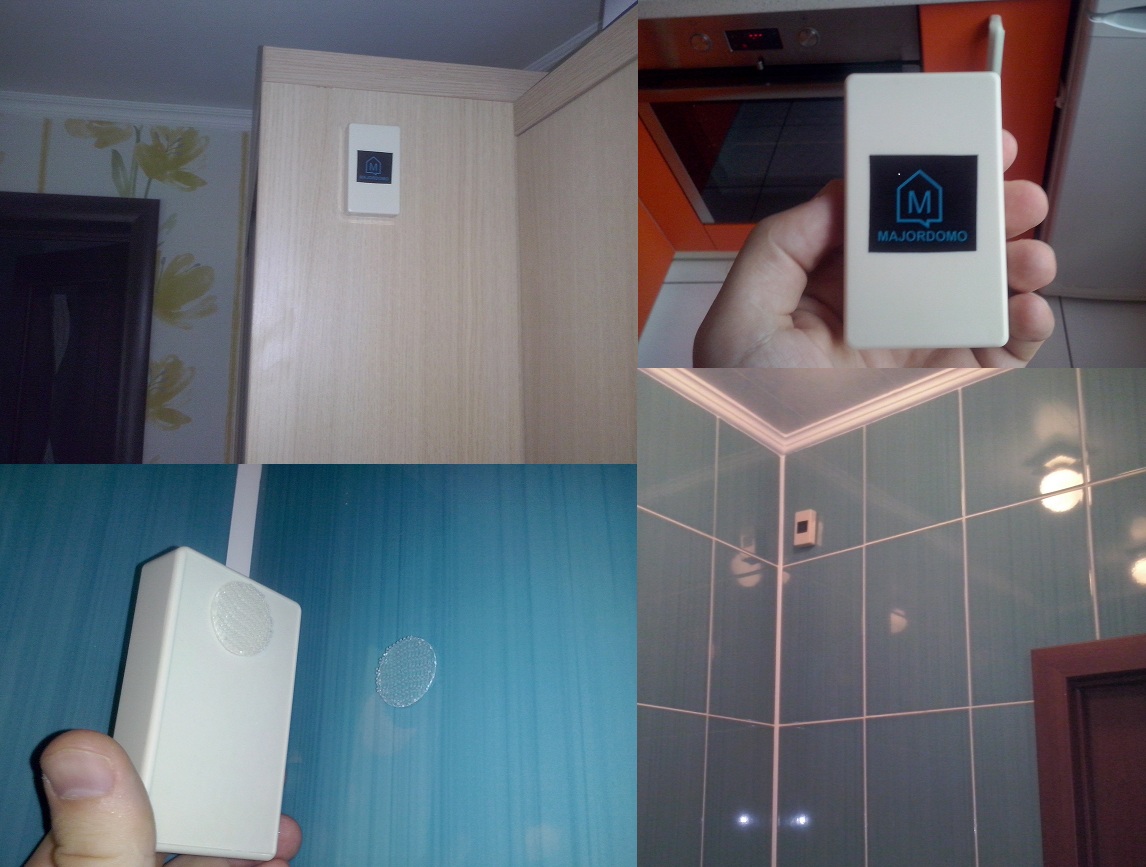

Хочу поделиться своими наработками в данной тематике. Итак, готовый (условно) сенсор в корпусе.
Работа сенсора предполагается совместно с разработанным гейтом.
1. Софтвар.
- скетч ардуино;
- библиотека mysensors;
- OTA bootloader.
2. Хардвар. Планирую поставить на плату:
- atmega328p;
- nRF24L01/RFM69;
- ATSHA204;
- DC/DC(пока не определился);
- батарейка(-и) или аккумулятор;
- (если аккумулятор) microUSB + микросхема-зарядка для аккумулятора;
- датчик влажности, температуры, освещённости, давления ... и т.д. (либо один на плату, либо компоновка)
3. Конструктив.
- корпус;
- наклейка с логотипом и типом датчика;
- липучка;
Мне очень понравилось применение липучек - ведь можно их наклеить где угодно, а сами сенсоры тасовать в доме как хочешь.
Прилагаю пару фоток прототипа. Прошу не хаять за черную наклейку, данный кусок вырезал с наклейки для гейта.
Alex, думаю данные сенсоры вам будут также интересны. Предлагаю обсудить хардвар и конструктив.
При небольшой серии, в 15$ можно уложиться.

Как решаются коллизии при одновременной работе множества датчиков? Сенсор в ванной - это для демо, или так и будет? Как там дела с влагозащитой? Если поставить в корпус герметичный - как вынесен датчик влажности?
