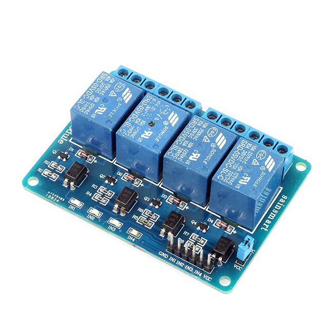

Еще один девайс, под который я набросал код - вот такая плата с 4 реле. Возможно немного тороплюсь, т.к. плата мне ещё не дошла, но код уже подготовил, и вроде работает.
1) Оборудование: Плата для управления 4мя нагрузками 220v. 2) Возможности: Управление платой с веб интерфейса (как MD, так и AMS), а так же физическими выключателями по типу вот этих Лично я такими управлять собираюсь...но как вариант - можно использовать обычные настенные выключатели, а реле пустить на свет.

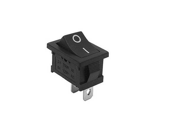

Алгоритм работы следующий: При включении выключателем (физическим) - на сервере меняется статус. При выключении с сервера (кнопкой) устройство отключается. Чтобы включить выключателем - нужно его отключить, и снова включить - устройство включится. С сервера так же можно включать/выключать при отключенном выключателе. Устройство так же будет исправно включаться/выключаться. Дебаг выводится в монитор порта.
3) Для установки необходимо:
-распаковать файл relays.ino в папку с ams
-вписать в начало файла arduino_mega_server (в места, похожие по содержанию))
-в функцию voidsetup ()
-в функцию void loop()
-на вкладке server_ajax
-там же в команде void responseGeneric()
- в void parseRequest() в секцию request_generic
- теперь на sd карте - аналогично sample2 создаём кнопки, и привязываем к коду в js
Ну вроде ничего не забыл....
4) Отправка в md пока не работает, но "почва" подготовлена. Не могу склеить строковую переменную с byte)), а в разные объекты пихать не хочется. Мог кстати что-то упустить, половина делалось методом тыка)). Пишите, исправимся.

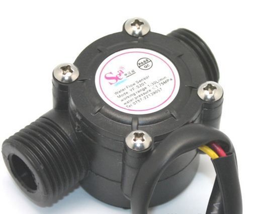

Продолжаем подключать оборудование к сенсору для измерения расхода воды. Использую датчик YF-S201.
Промежуточный результат на АМС на картинке.
Код еще сырой,но все работает. Сенсор уверенно ловится через каменную стену в метр толщиной и два гипсокартона.
В процессе изучения протокола удалось научиться передавать значения датчиков. Следующей задачей будет подключение второго сенсора. Пока не могу понять какие команды надо передать,чтобы база могла разделять данные с разных сенсоров.
Код для Дуи и сенсора прилагаю. В них дополнительной опцией прикручен экран.
Подобный метод подходит для всего, что нужно посчитать- счетчики воды, электроэнергии, любых оптопар и т.д.
Вывод в МД реализован не корректно, но работал пока не начались проблемы с циклами.
Ближайшей задачей является правильный вывод значений в МД. на 99% это необходимо для хранения истории и дальнейшего анализа.

По поводу самого датчика. Очень похож на игрушку для взрослых.Реально стоит на холодной воде перед бойлером. По паспорту расчитан на давление в 2 килограмма. У меня 4-6. При наружной температуре в 30 градусов и подачи воды в 20 очень сильно потеет и конденсирует. Для практического применения желательно искать подобные датчики в латунном корпусе. В китае стоят от 12 баксов.
На 3-х литровую банку делает 1300 оборотов.Поэтому в скетче стоит коэффициент 430. Получаются литры.Для других датчиков коэффициент надо подбирать экспериментально.

Прошу прощения. Правильный скетч для сенсора
