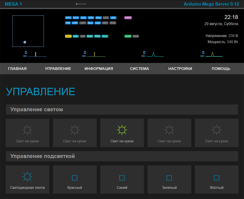

По поиску найти все вхождения в проекте (и в скетче и в яваскрипте и в страничках) и заменить на свои.Вопрос 2 - как поменять IP адрес сервера?
Добавил тёмную тему аля Хакер дизайн и плитки для управления (в данном случае электричеством)
- Хакер дизайн
- black1.jpg (92.98 КБ) 14042 просмотра
