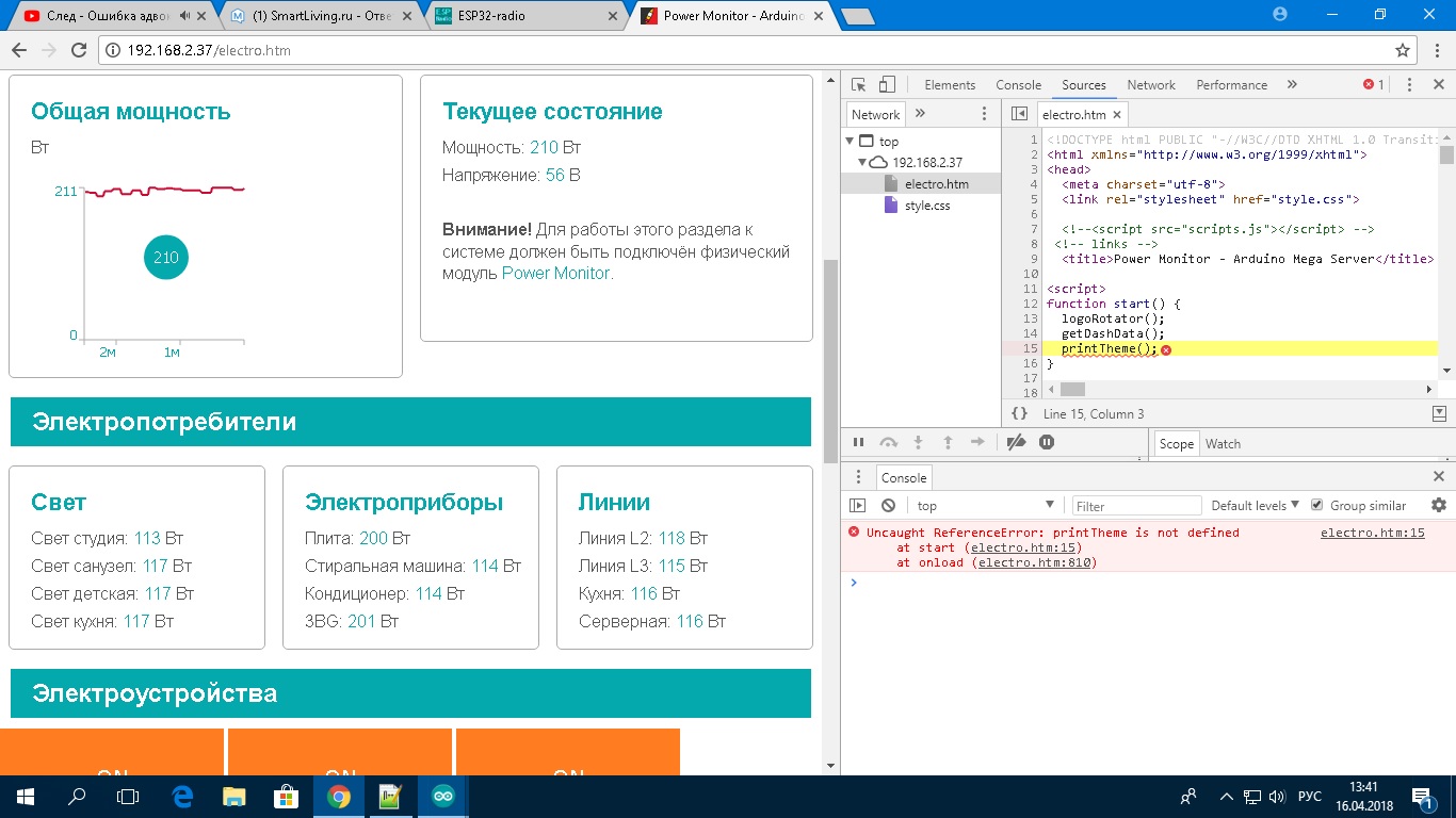

На заново написанной странице " electro.htm" браузеры Хром и FF ругаются на "printTheme();" ( Винда 10) , тяжело , но через 10 раз цифры выводят.
Напряжение на странице "supply.htm" появится , если в скрипте раскомментировать строчки
Это тестовая функция. Сама функция удалена, а вызов остался. Кстати, в 0.17 версии графики на тёмной теме тоже стали тёмными, как им и положено.
