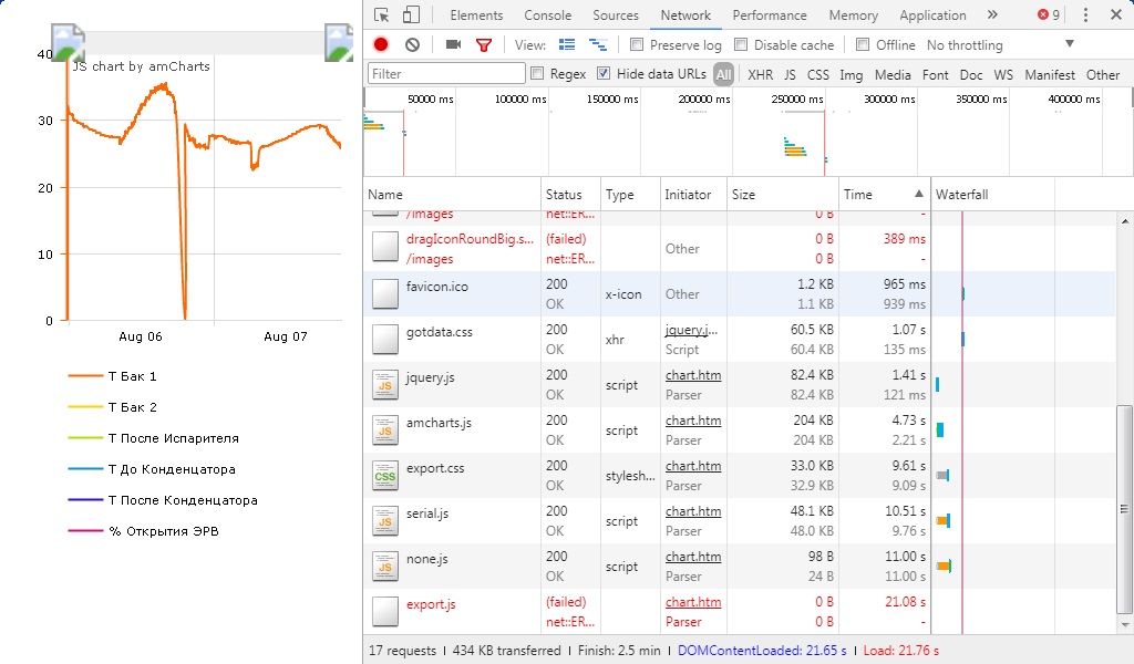

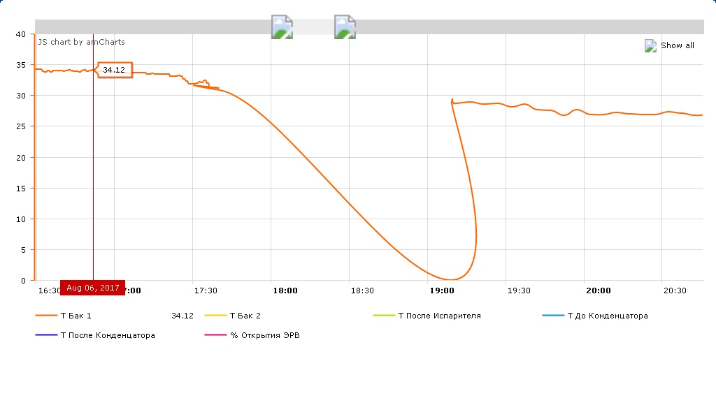

Эти цифры о чем то говорят? ( это на DUE за двое суток)
Сама картинка. До провала раз в 30 секунд , после раз в 5 минут. Можно даже в 10 - 20 минут - разница не великая. Кстати для этого достаточно дописать в таймерах timer30m = uptimeSec; ?
В общем - это работает и я очень доволен. Минимально хотелось бы просто раз в 3-5 дней выгружать данные на комп ( можно средствами самой библиотеки ) и сбрасывать на новый файл не перегружая сервер. А так как АМС умеет работать с файлами .svg , то можно обратно " закачать" и получить картинку.

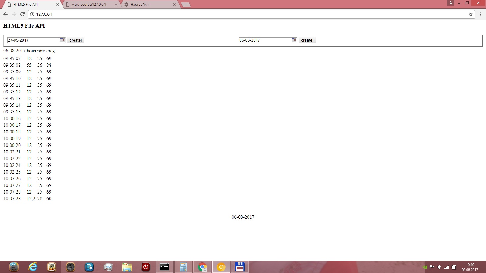

Мне пока не понятен механизм работы с файлами для этого
тут вроде шибко непонятного нет,вчера попробовал,данные в массиве браузера остается вывести на экран
сначала пробовал в один файл вместе с логом сообщений но сообщения записываются по событиям а логи раз в минут,если вы хотите смотреть сервисные сообщения вам нужно грузить еще и и лог событий-получается слишком медленно поэтому создаем отдельно файл логов сообщений и логов событий правда придется смирится с удвоением файлов в корне,одному файлу даем расширение к примеру .msg, второму .log, имена файлов -даты создания,добавляем поле выбора логов на веб и все,данные из файла у нас в кармане(браузере)ну и соответственно создаем файлы на каждый день.

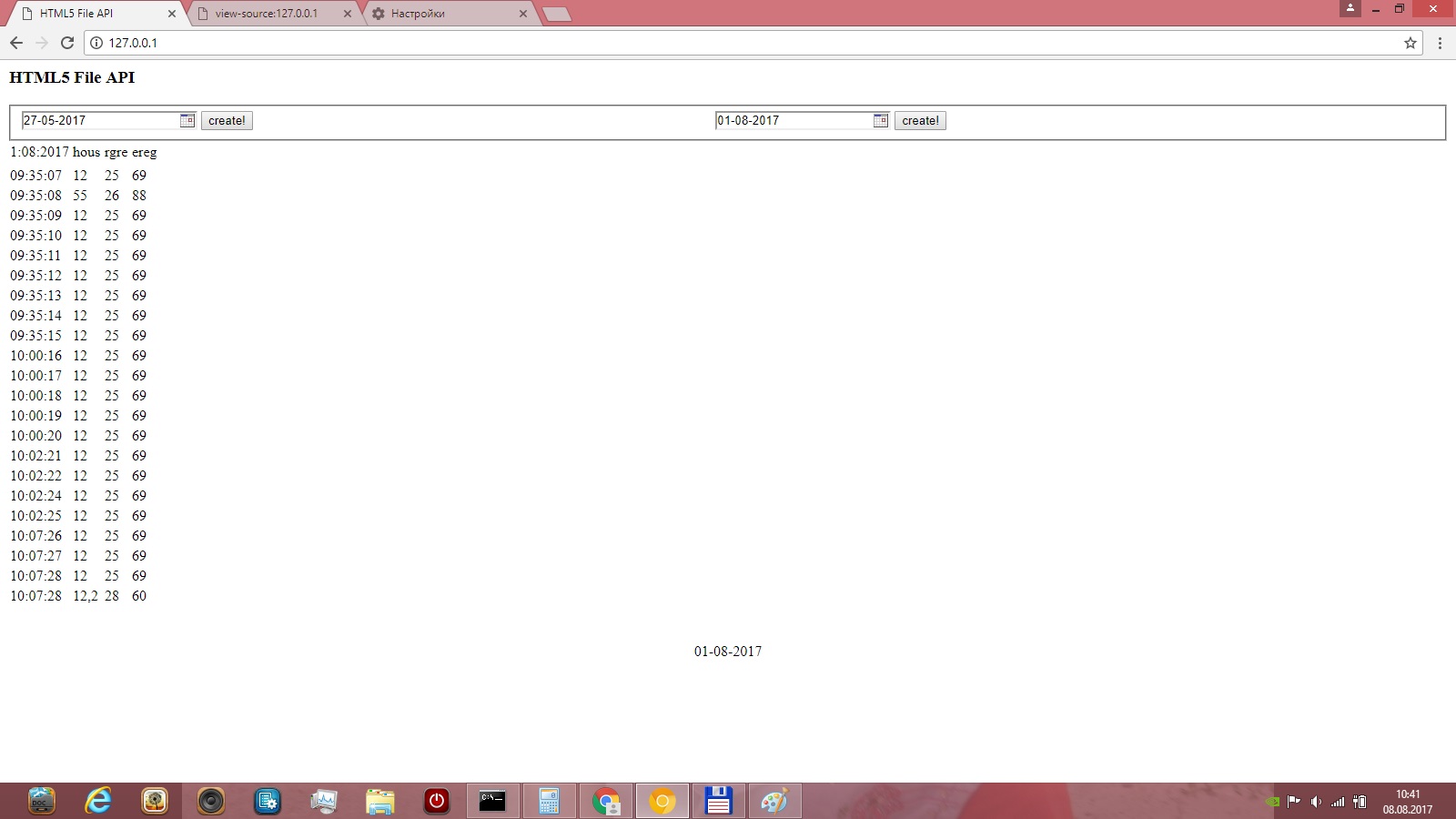

вот собственно тестовая версия архива черновой вариант
принцип тот же самый что и у логов событий
оставлено только самое необходимое весит 708 байт

Вставил на страницу простейшие аналоговые часики и перестали открываться эта страница и steelseries. Жаль,но придется убрать. Насколько я понял , это ты привел на стороне браузера. А в коде сервера что надо поменять? Сейчас все данные жестко пишутся в один файл и он вызывается в скрипте.

у тебя дуя не может загрузить за 20 сек,а что будут делать обладатели мег?(хотя если устройство не может загрузить файл за 20 секунд то его немедленно нужно отправить на помойку).

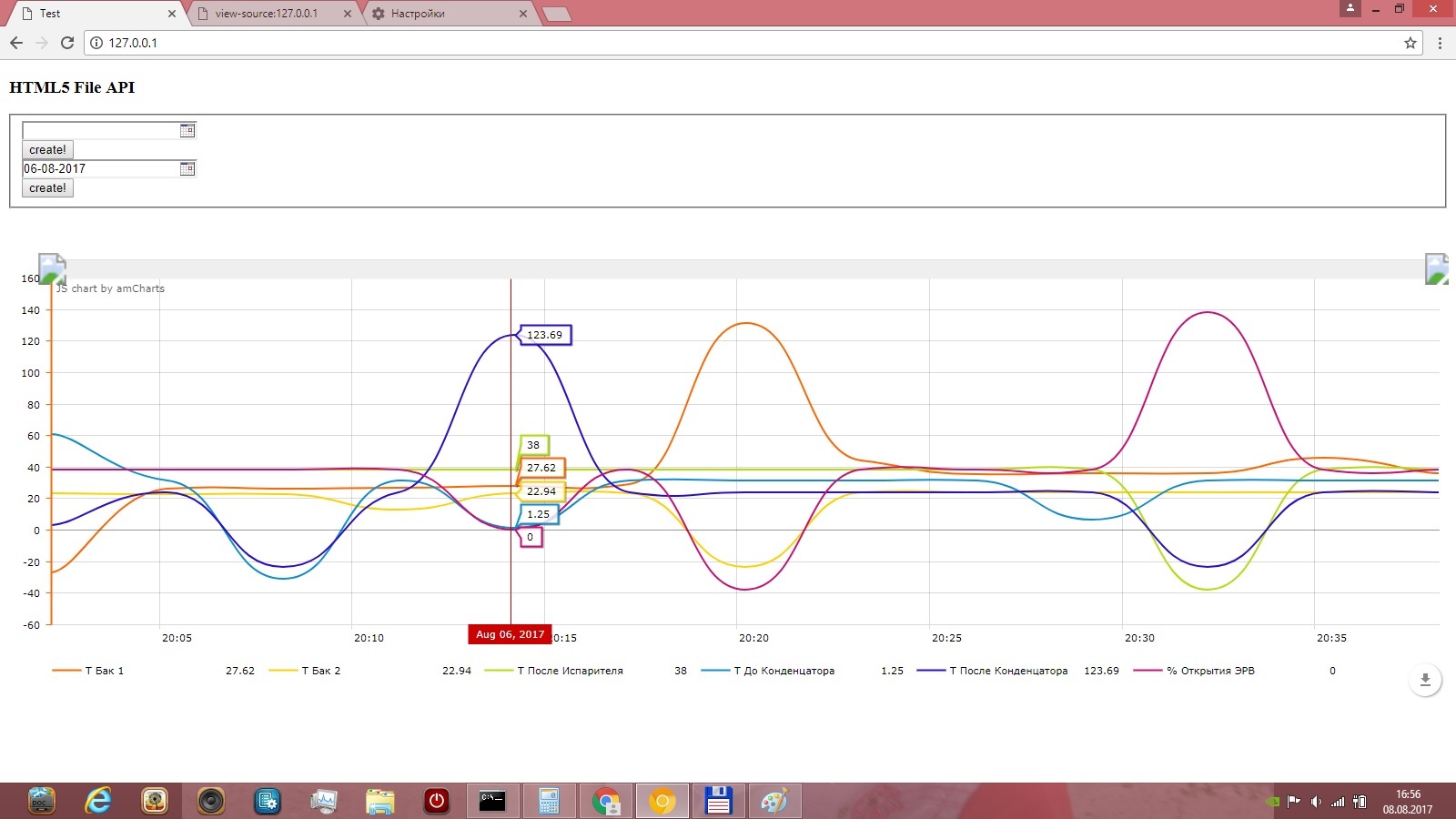

кинь в меня своими графиками,попробуем построить с данными из архива.

ну как бы получилось
