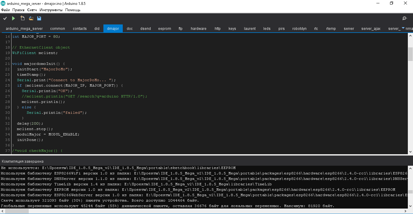

esp 12f, без мажордома компилируется, правда куча ошибок, но как то работает, как только раскомментируешь #define MAJORDOMO_FEATURE получаю -
arduino_mega_server_d1mini_en.cpp.o: In function `majordomoInit()':
C:\Program Files (x86)\Arduino/dmajor.ino:166: undefined reference to `sendHttpRequest(unsigned char*, int, WiFiClient)'
arduino_mega_server_d1mini_en.cpp.o: In function `sendRequestM(char*, int)':
collect2.exe: error: ld returned 1 exit status
кто то имел опыт?

Тут многое зависит от версии IDE и особенно от драйверов ESP8266 .Скетч был написан кучу лет назад. С 1.8.5 и 2.4.0-rc1 . Так же в дистрибутиве не прописана работа с мажериком. Надо дописать код из проекта для Меги 014.
Буквально позавчера помог запустить сервер удалённо. Если не получится - пишите в личку доступ.

Подправил вывод в мажерик. Пропишите только свою сеть и адрес мажерика.
кто то имел опыт?
"Вкладки олицетворяют доступ к файлам с различными расширениями - без расширения, .c, .cpp или .h . Когда скетч компилируется, то все вкладки без расширения будут объединены вместе в один main sketch file" http://microsin.net/programming/avr/ard ... ocess.html то есть расширение .ino для обработчика CPP таковым не является. Объединение в один файл производится в алфавитном порядке по имени вкладок. "undefined reference to " указывает на то, что встретилась необъявленная ранее чем её использование функция.
Варианты решения могут быть разные - от переименования вкладок до пунктуального следования правилам C/CPP.
кто то имел опыт?
"Вкладки олицетворяют доступ к фалам с различными расширениями - без расширения, .c, .cpp или .h . Когда скетч компилируется, то все вкладки без расширения будут объединены вместе в один main sketch file" http://microsin.net/programming/avr/ard ... ocess.html то есть расширение .ino для обработчика CPP таковым не является. Объединение в один файл производится в алфавитном порядке по имени вкладок. "undefined reference to " указывает на то, что встретилась необъявленная ранее чем её использование функция.
тут как бы понятно, но весь проект как на меня держится на честном слове, и для его запуск в работу нужны правильные звезды. много звезд и правильных. А еще необходимо вникнуть в все ньюансы. При отсутствии док-ции это сложно.
Raspberry 3, AMS 16, arduinka 2560, Orange pi Zero, Broadlink RM3, Xiaomi Mi Robot Vacuum SKV4000GL

.. весь проект как на меня держится на честном слове, и для его запуск в работу нужны правильные звезды. много звезд и правильных. А еще необходимо вникнуть в все ньюансы. При отсутствии док-ции это сложно.
Тут всё намного сложнее. Автора нет уже более полутора лет и его сайт с дистрибутивами не обновляется.
Даже учитывая что я поддерживаю проект и применяю его для новых сфер ( всё таки удалось объединить MySensors гейт и АМС ), прицепить три вида экранов , не понятно где это выкладывать и кому это надо.
Вообще то IDE не настолько тупая среда , чтоб с неё куда то переходить.В качестве бонуса проверил работу на версии до 1.8.9 , драйверов 2.6.3 . Надо заменить библиотеку на TimeLib.h и установить заново ESP8266FS не ниже 0.4 версии.
Документации для запуска вроде достаточно. Надо только её обновить до актуальной версии.
Вот как добавить своё - ну тут примеров кучу выкладывали. Я наверное смогу более менее подробно объяснить , но вести соц сети у меня нет возможности. Если есть варианты - предлагайте.
