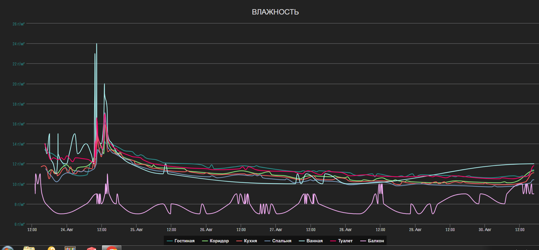

на графике с абсолютной влажностью по комнатам даже прекрасно (при условии не влияния внешних факторов) видно дома ли кто-то
24 уехали и влажность выровнялась по всем помещениям
