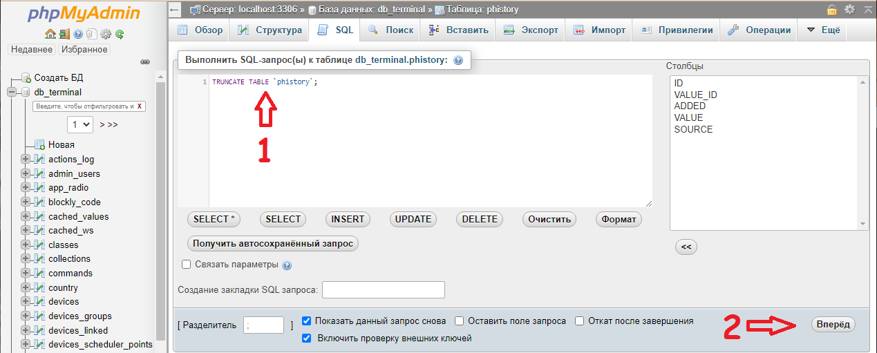

Очистит всю таблицу. Конфиг править не надо :)

Re: Не могу очистить phistory
Сообщение shswork »
через удаленный доступ ( PUTTY.EXE ) . логин pi пароль raspberrymj
sudo mysql -u root -p
ввести пароль rootpsw
будет приглашение MariaDB >
ввести команды sql
use db_terminal;
truncate table phistory;
exit;
