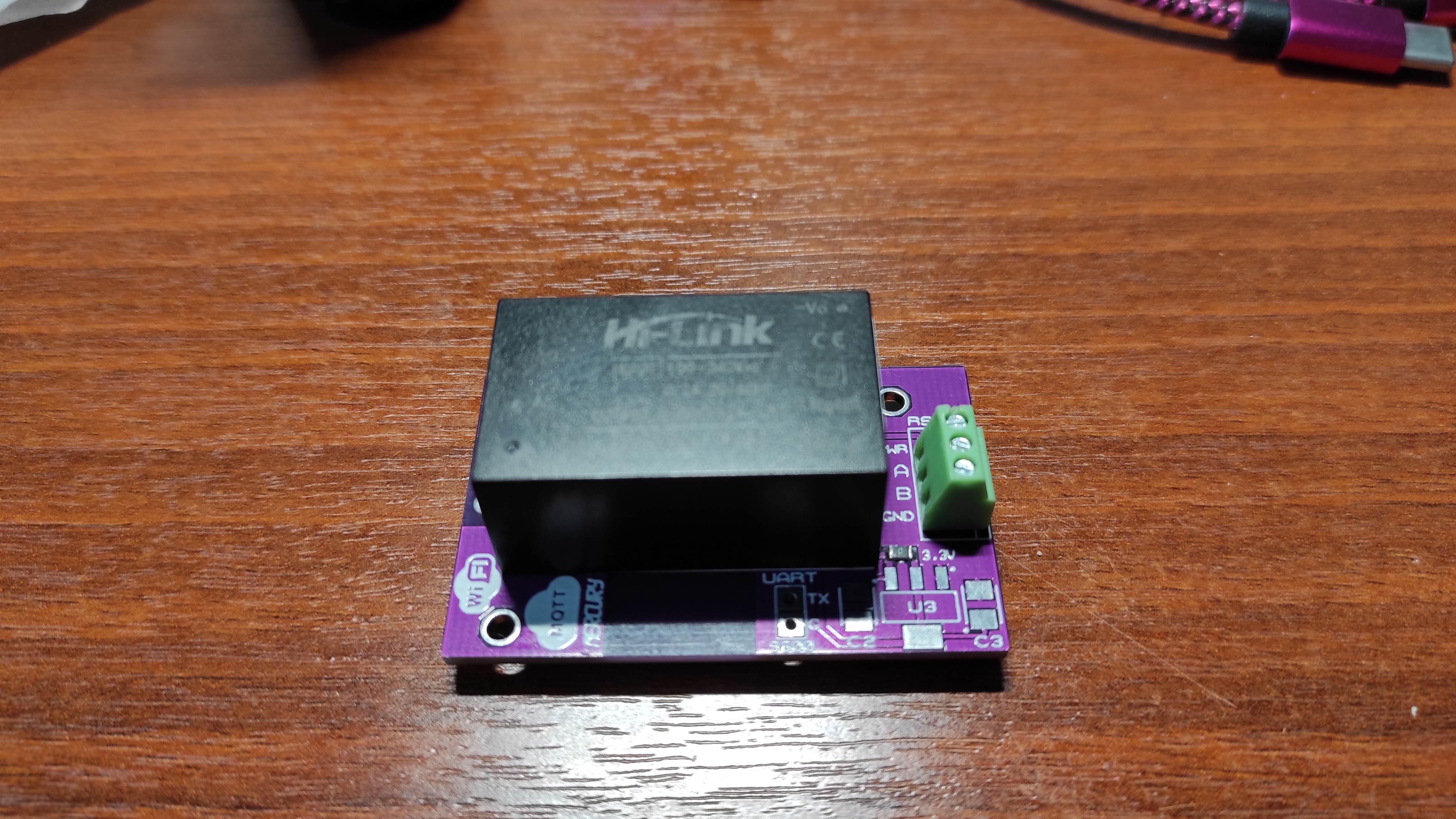

Первое - MQTT термометр.
  • Работа с 4 термодатчиками одновременно
  • Передача значений по протоколу MQTT
  • Веб-страница с настройками
  • Хранение настроек в энергонезависимой памяти
  • Поддержка SSDP
  • Возможность удаленного обновления прошивки
  • Питание от сети 220в
  • Корпус в форме AC/DC адаптера
IMG_20210419_115015 (1).jpg (922.21 КБ) 11419 просмотров

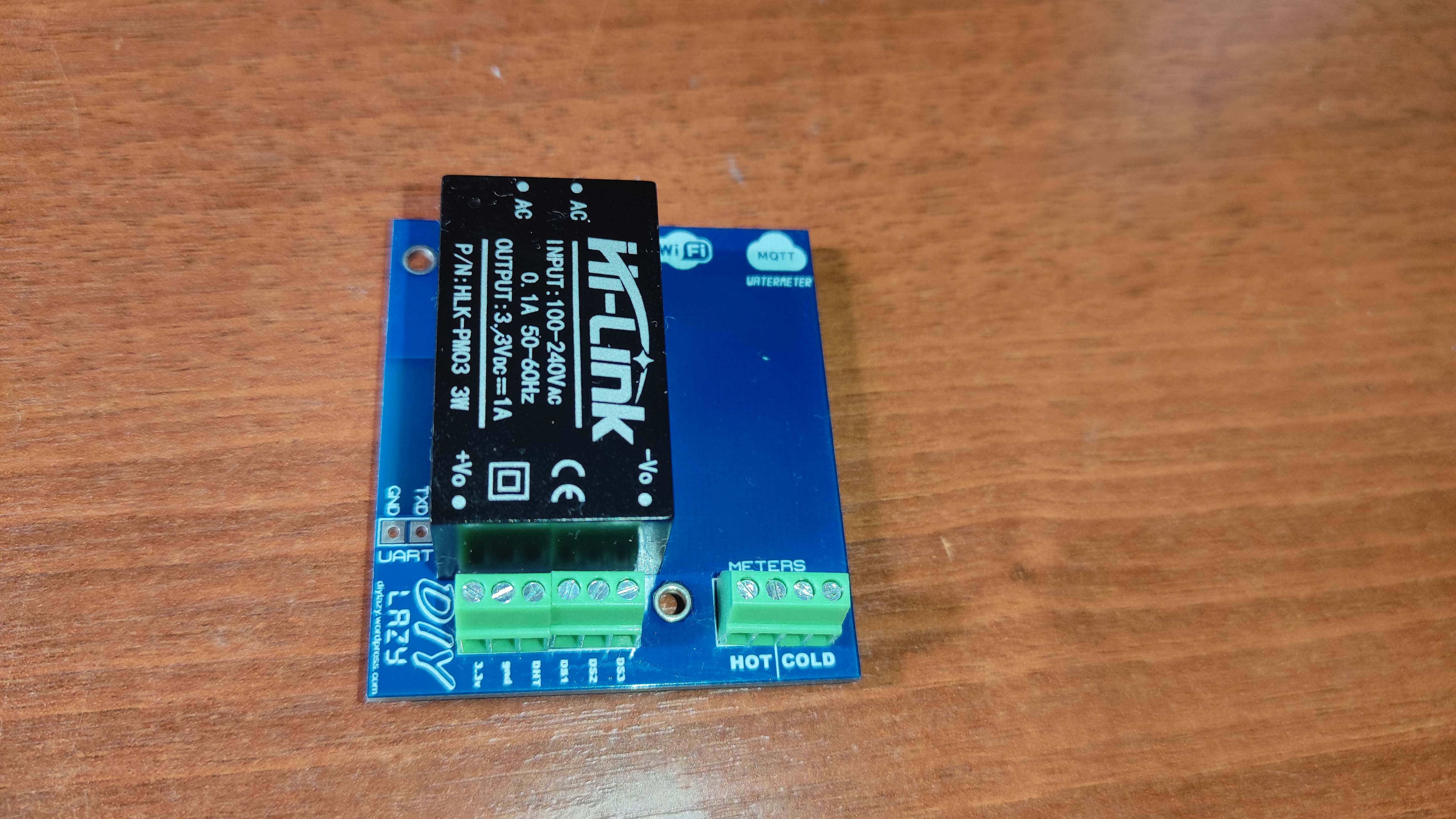

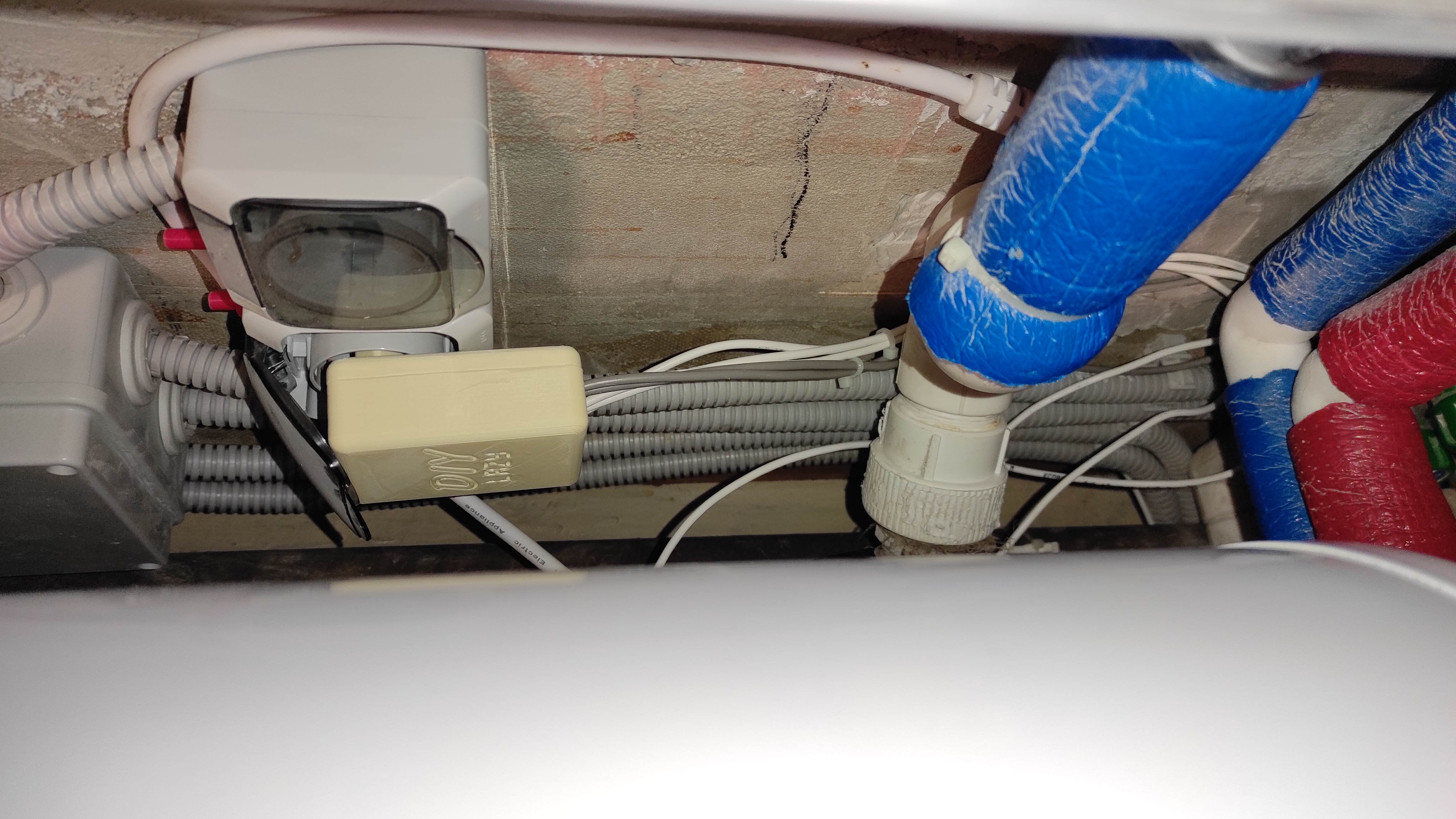

Второе - MQTT Водосчетчик.
  • 2 канала учета воды. Горячая и холодная
  • Поддержка SSDP

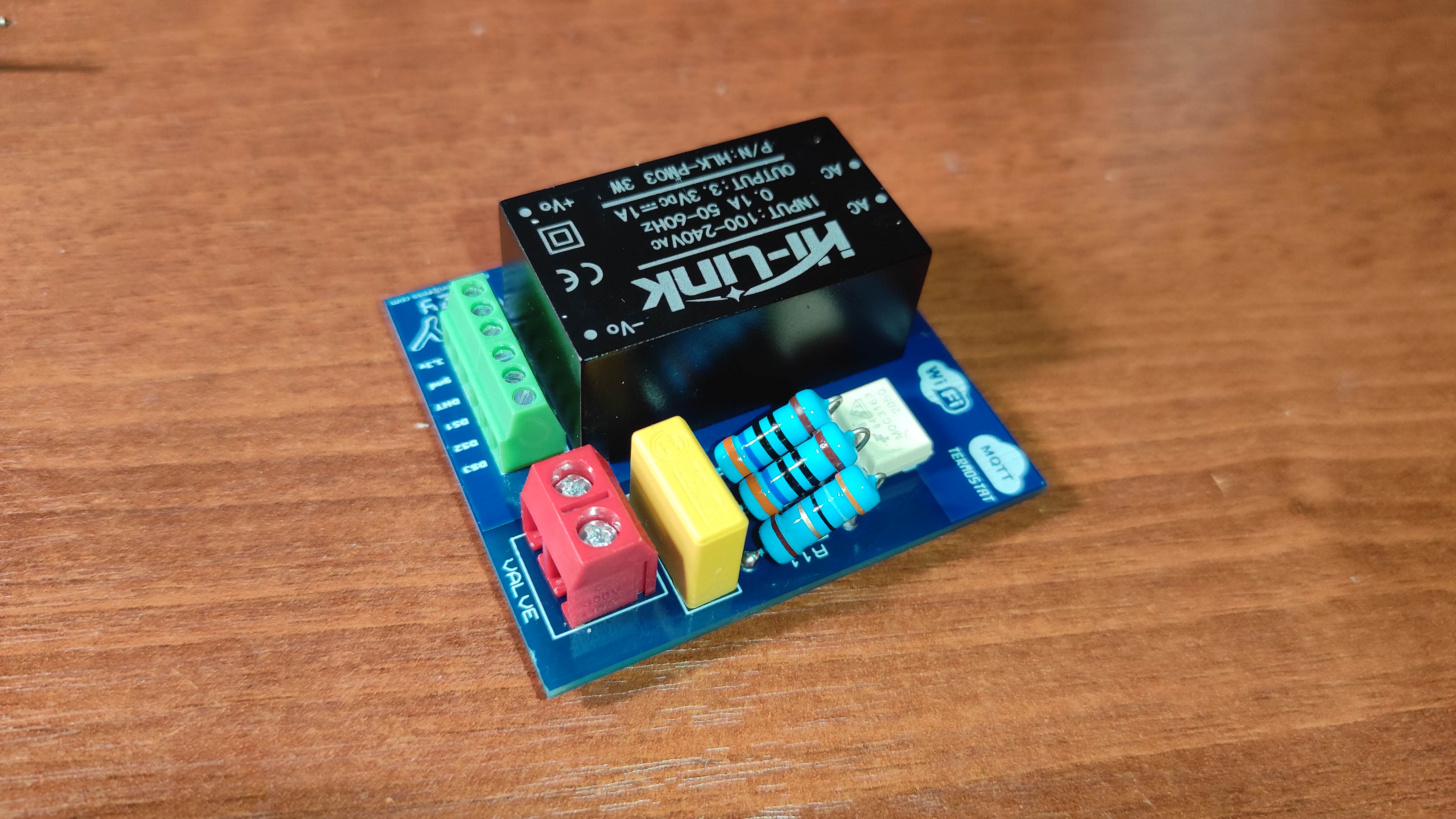

Третье - MQTT Термостат батареи.
  • Твердотельное реле управления приводом (бесшумное)
  • Поддержка 2 типов приводов: NO, NC
  • 3 режима работы: Вкл, Выкл, Авто
  • Управление режимом работы и целевой температурой через MQTT
  • Возможность использования температуры воздуха от стороннего MQTT датчика
  • Поддержка SSDP

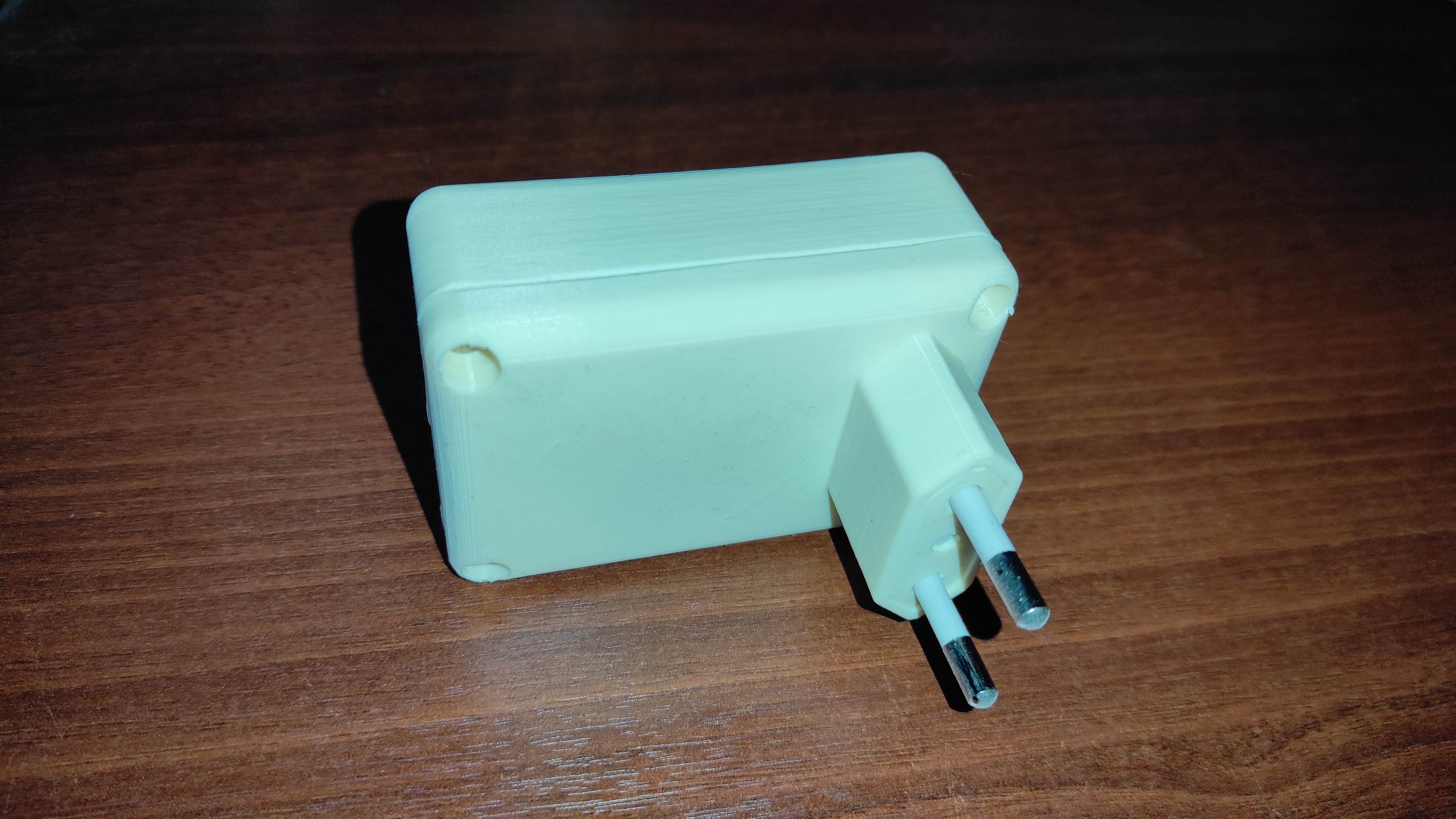

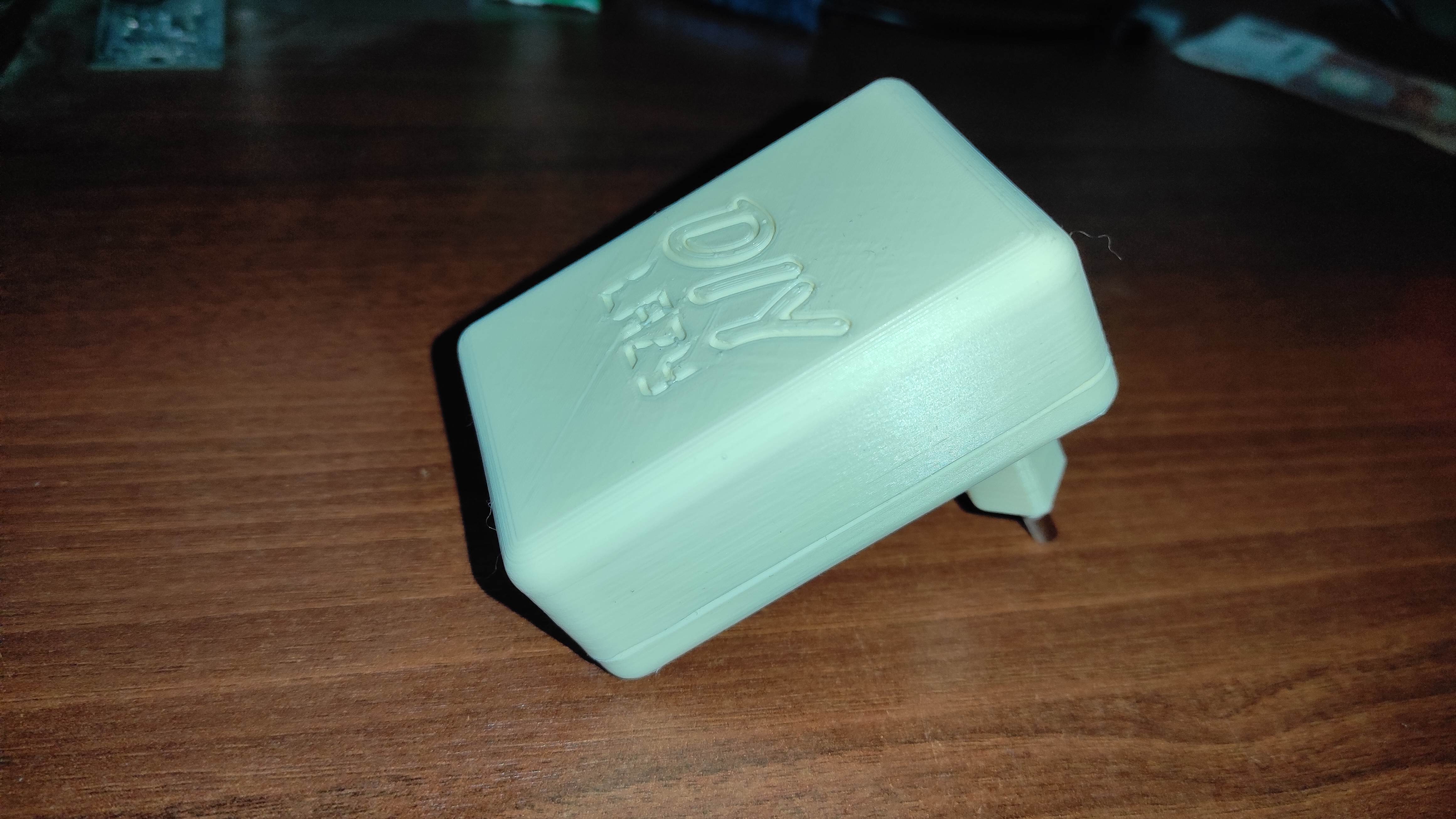

Эти три устройства имеют один корпус в виде сетевого адаптера

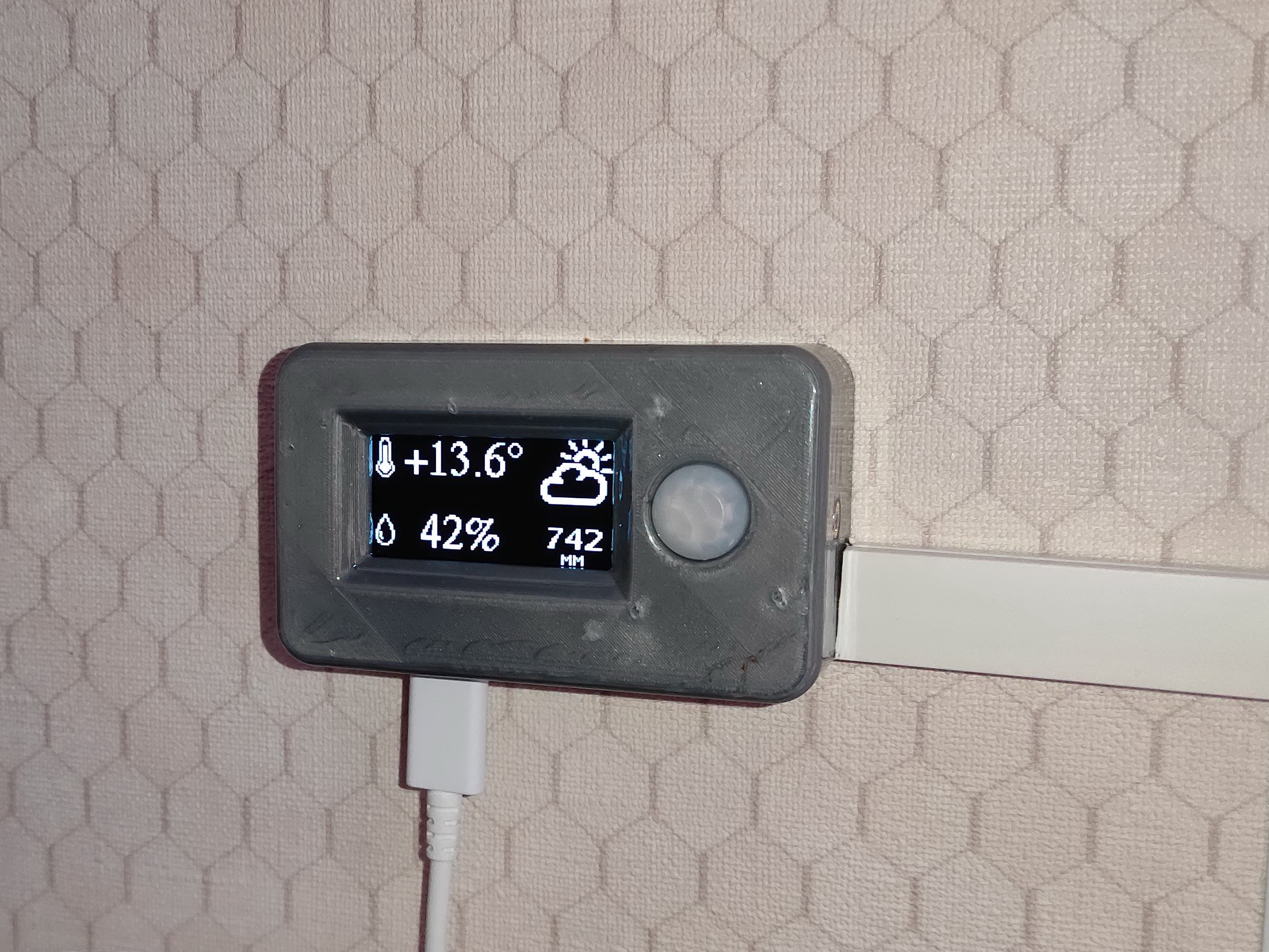

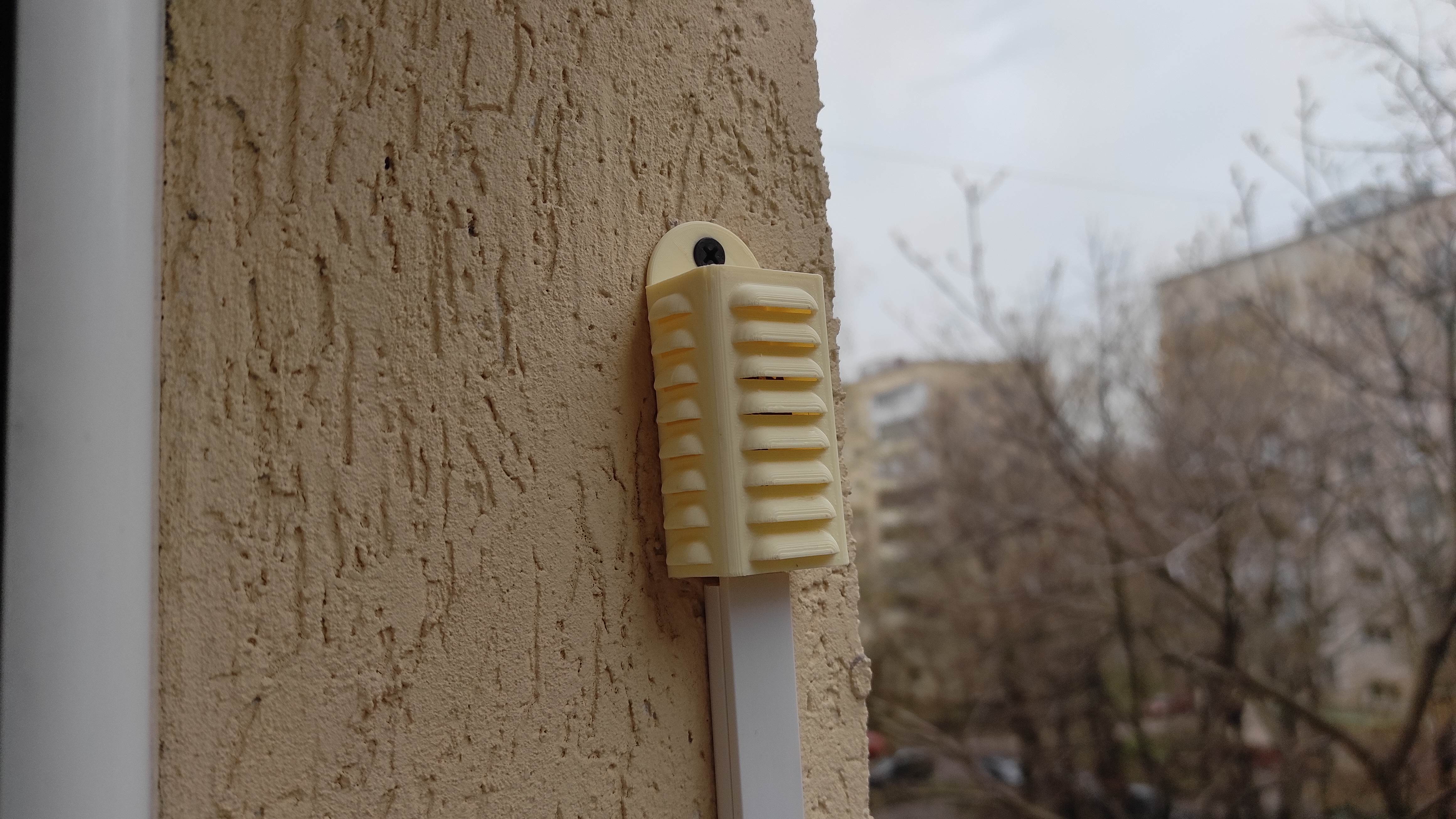

Четвертое - MQTT Уличная метеостанция.
  • Графический OLED экран
  • Встроенный датчик движения
  • Коррекция барометра по уровню моря
  • Барометрический предсказатель погоды
  • Поддержка SSDP
  • Питание от любой телефонной microUSB зарядки 5v

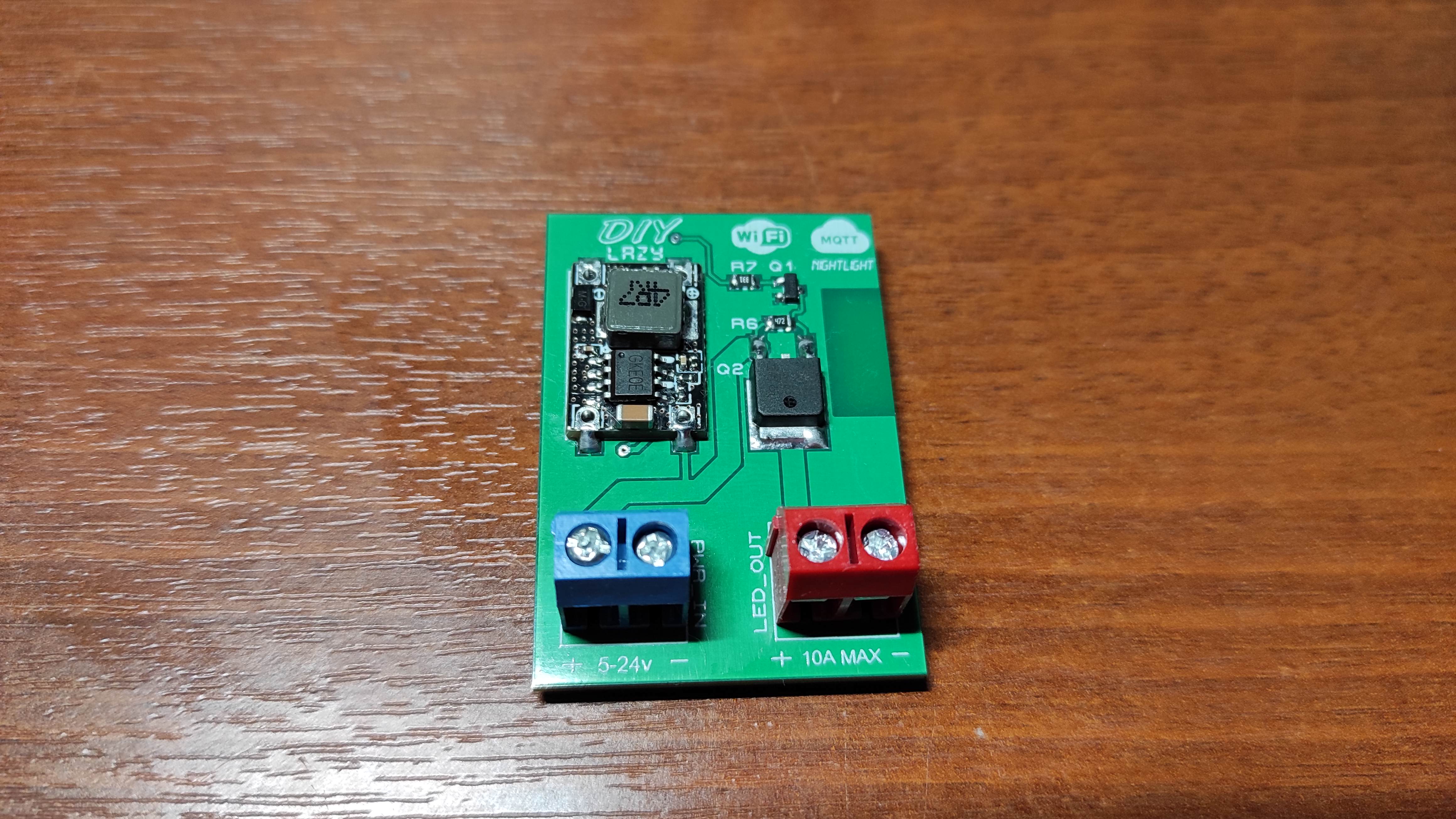

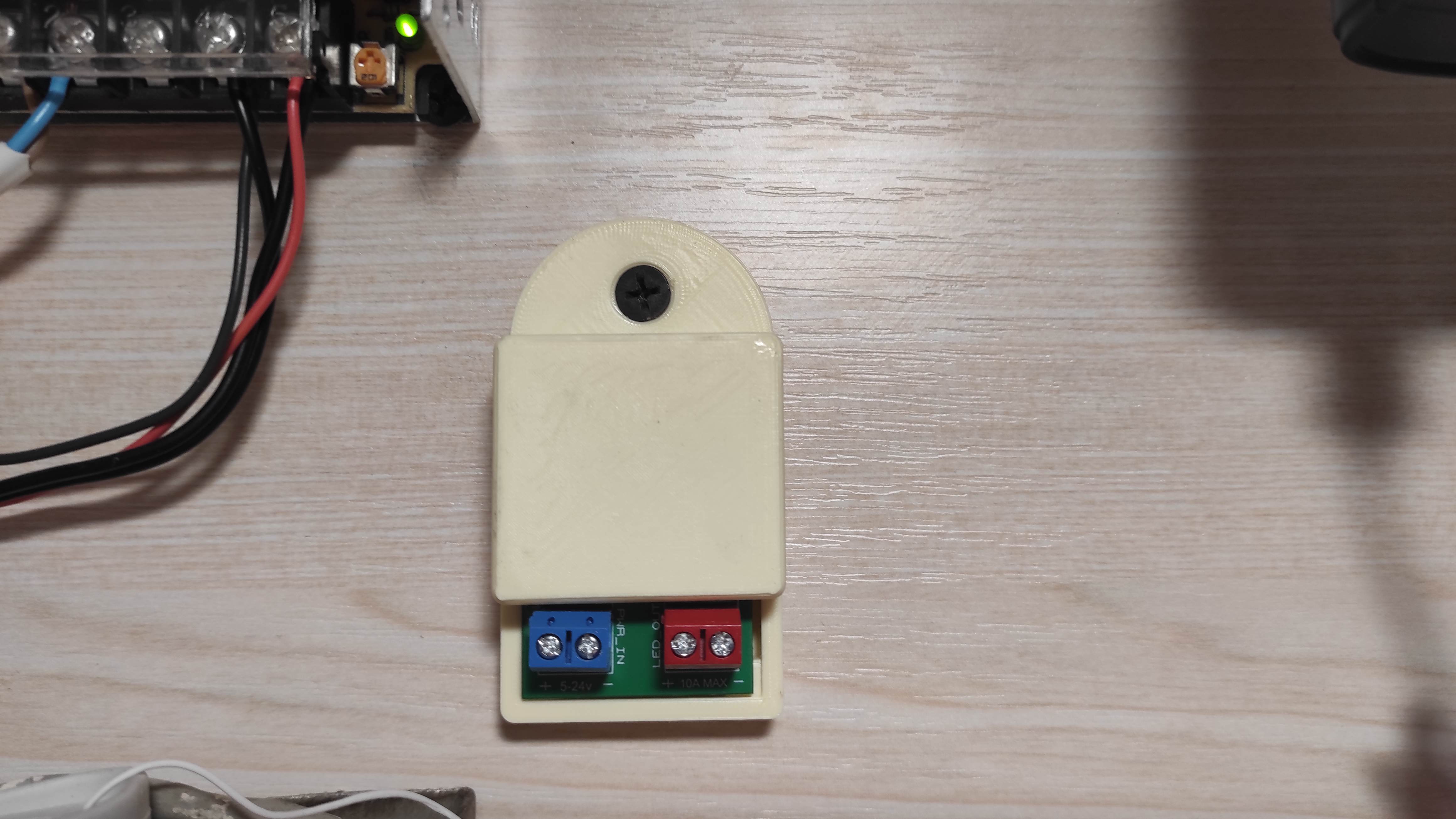

Пятое - MQTT Ночник LED ленты.
  • Работа со светодиодными лентами 5-24в, до 10А
  • Прием-передача значений по протоколу MQTT
  • Поддержка SSDP
  • Питание от любого блока питания 5-24в
  • Настенный корпус

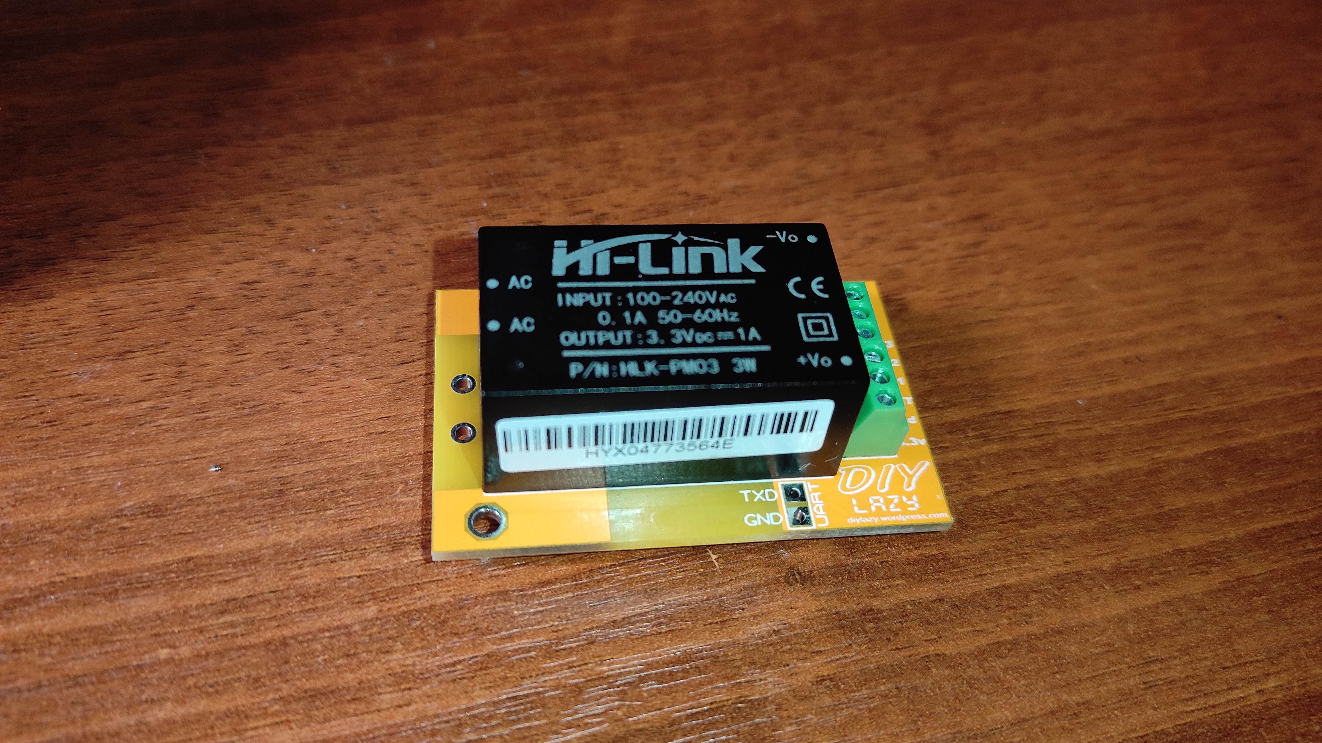

Шестое - MQTT шлюз электросчетчиков Меркурий.
  • Работа со счетчиками Меркурий 200, 201, 203, 206. Имеющими RS485 или CAN.
  • Возможность автокоррекции внутренних часов счетчика.
  • Автоопределение доступности расширенного набора параметров.
  • Временная остановка опросов (ПАУЗА)
  • 2 варианта сборки: в зависимости от наличия «S» в модели
  • Поддержка SSDP
