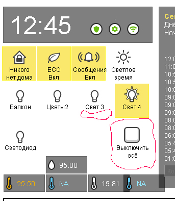

Область нажатия кнопок (область где мышка превращается в стрелочку) у разных кнопок разная. В приложенном файле обвел красным цветом.
На одну кнопку можно нажать в любое место. На другую только в нижнюю часть (под надпись).
В элементах сцены все свойства совпадают.
Подскажите куда копать.

Спасибо за ответ. Область выделена одинаково.
Можно подумать, что собака в разнице один лампочка, другой кнопка, но НЕТ.
Светодиод и кнопка выключить все можно нажать в любом месте картинки или текста.
Балкон совсем невозможно нажать. Цветы2, Свет3 Свет4 можно нажать в узкой области под текстом.

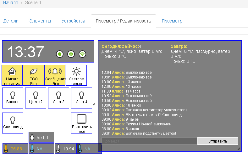

Кстати, вижу, чем у вас перекрывается область нажатия вашей кнопки:

Chainik писал(а): Чт апр 15, 2021 11:49 am Кстати, вижу, чем у вас перекрывается область нажатия вашей кнопки:
Спасибо. Это решило проблему.
