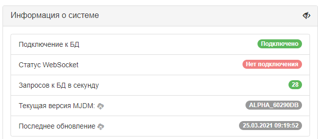

Доброе. а если в локальной сети Нет подключения, то что смотреть? цикл работает

bua писал(а): Чт мар 25, 2021 4:16 pm Доброе. а если в локальной сети Нет подключения, то что смотреть? цикл работает
Можно открыть консоль хрома F12 и скинуть что там написано, чтобы ответить...

admin.php:98 ❌ Отключен от сервера, повтор подключения через 5 секунд...
wsSocket.onclose @ admin.php:98
DevTools failed to load SourceMap: Could not load content for http://192.168.0.50/3rdparty/amcharts/material.js.map: HTTP error: status code 404, net::ERR_HTTP_RESPONSE_CODE_FAILURE
admin.php:58 ... Подключение к серверу ws://192.168.0.50:8001/majordomo
admin.php:65 WebSocket connection to 'ws://192.168.0.50:8001/majordomo' failed:
startWebSockets @ admin.php:65
(anonymous) @ VM192:1
(anonymous) @ VM231:1
(anonymous) @ VM238:1
(anonymous) @ VM245:1
(anonymous) @ VM277:1
(anonymous) @ VM350:1
(anonymous) @ VM378:1
(anonymous) @ VM379:1
(anonymous) @ VM380:1
(anonymous) @ VM381:1
(anonymous) @ VM382:1
SmoKE_xDDD
Сообщения: 816
Откуда: Нижний Новгород
Re: [DASH] Статус WebSocket
Сообщение SmoKE_xDDD »
Попробовать цикл сокетов рестартнуть

SmoKE_xDDD писал(а): Чт мар 25, 2021 5:30 pm Попробовать цикл сокетов рестартнуть
Не помогло. Подождал и перегрузил все.
Console was cleared

Дополнение из firefox
Firefox не может установить соединение с сервером ws://localhost:8001/majordomo. admin.php:65:16
❌ Отключен от сервера, повтор подключения через 5 секунд... admin.php:98:12
onclose http://localhost/admin.php?pd=&md=panel&inst=&:98
(Асинхронный: EventHandlerNonNull)
startWebSockets http://localhost/admin.php?pd=&md=panel&inst=&:93
<анонимный> http://localhost/admin.php?pd=&md=panel&inst=&:110
jQuery 13
l
c
(Асинхронный: setTimeout handler)
a
u
fireWith
fire
u
fireWith
ready
_
(Асинхронный: EventListener.handleEvent)
<анонимный>
<анонимный>
<анонимный>
... Подключение к серверу ws://localhost:8001/majordomo
