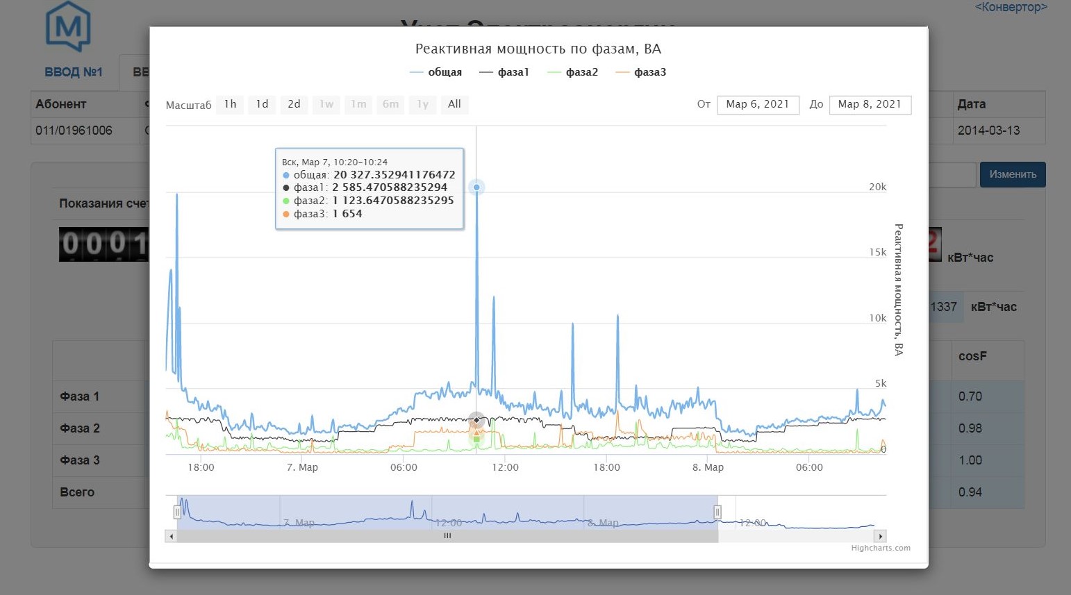

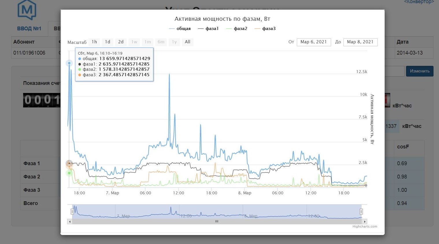

Просматривая некоторые графики, заметил, что иногда значения суммарной мгновенной мощности, что активной, что реактивной, могут значительно превышать сумму значений по фазам.
У меня закралось подозрение на вот эти строчки функции:
			if ( dechex(ord($result1[1 + $i * 3])) >= 40 )
			$result1[1 + $i * 3] = chr(dechex(ord($result1[1 + $i * 3])) - 40);

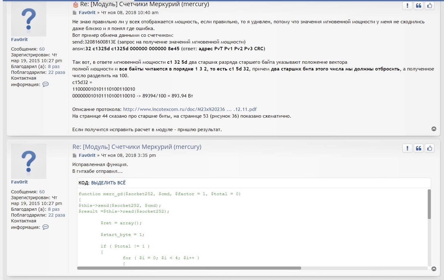

Словно в подтверждение, нашел в ветке по модулю "Меркурий" вот такие сообщения:
function merc_gd($socket252, $cmd, $factor = 1, $total = 0)
// Запрашиваем до трех попыток пока не сойдется CRC, если неудачно - прерываем.
$i=0;
do {
	$this->send($socket252, $cmd);
	$result =$this->read($socket252);
	$i++;
} while ((($this->checkCRC($result))==false)&&($i<3));
// Если три попытки неудачны и CRC неверен - прерываем функцию.
if ($i==3) {
	if (($this->checkCRC($result))==false) return;
	$ret = array();
	$start_byte = 1;
	if ( $total != 1 )
		for ( $i = 0; $i < 4; $i++ )
         	//if ( dechex(ord($result[$start_byte + $i * 3])) >= 40 )
			//$result[$start_byte + $i * 3] = chr(dechex(ord($result[$start_byte + $i * 3])) - 40);
			if ( strlen($result) > $start_byte + 2 + $i * 3 )
				// Для всех запросов кроме мощности используем стандартный рассчет
				if (substr($cmd,2,6)!='081600') {
					$ret[$i] = hexdec($this->dd($result[$start_byte + $i * 3]).$this->dd($result[$start_byte + $i * 3 + 2]).$this->dd($result[$start_byte + $i * 3 + 1]))*$factor;
				// При запросе мощности нужно маскировать два старших разряда старшего бита
				else {
					$hex = $this->dd($result[$start_byte + $i * 3]).$this->dd($result[$start_byte + $i * 3 + 2]).$this->dd($result[$start_byte + $i * 3 + 1]);
					$bin=base_convert($hex, 16, 2);
					// Обрезаем строку до 22 бит
					while (strlen($bin)>22) $bin=substr($bin,1);
					$ret[$i] = bindec($bin)*$factor;
	else
		$ret[0] = hexdec($this->dd($result[$start_byte+1]).$this->dd($result[$start_byte]).$this->dd($result[$start_byte+3]).$this->dd($result[$start_byte+2]))*$factor;
	return $ret;
Однако у меня показания мощности реальные, лишь иногда бывают непонятные "выбросы" полной суммарной мощности... Кто подскажет, где тут собака зарыта? Напомню, у меня счетчики не 230, а 236. Хотя все команды идентичны.
