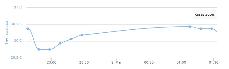

Добрый день!
Установил MAJORDOMO под Win10-64. Пытаюсь разобраться в логике работы.
Настроил два контроллера под ESP8266 с датчиками температуры/влажности/давления.
В одном контроллере прошивка WiFi-IoT (передается только температура), во втором прошивка своя (в одном GET запросе передаются сразу температура/влажность/давление). Данные отправляются каждые 10 мин.
Вроде все работает, но ....
На графиках видны "пропуски". Причем хаотично выпадает либо один параметр, либо оба. Происходит на обоих контроллерах.
Иногда "пропуск" может быть в течение нескольких часов.
Если посмотреть свойства объекта, то там тоже видно, что данные отсутствуют.
Подскажите, пожалуйста, в чем может быть причина?
Заранее спасибо!

web_amateur писал(а): Пн мар 08, 2021 8:09 pm Добрый день!
В мдм по умолчанию установлен режим, при котором повторяющиеся данные не пишутся в историю. может, дело в этом?

"Лечится" внесением изменений в файл "config.php". Надо:
1. Раскомментировать строку
Define('HISTORY_NO_OPTIMIZE', 1);
2. Добавить строку
Define('KEEP_HISTORY_DUPLICATES', 1);
3. Перезапустить Мажордомо.
