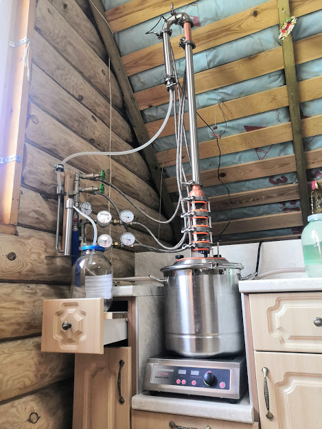

Лабораторное оборудованиеSPOILER_SHOW
Следует обратить внимание на установку двух термодатчиков в кубе и в верхней части колонны. А так же на высоту самой колонны, которая повлечет задержку определения момента и температуры закипания. В будущем планирую поставить третий накладной термодатчик на низ колонны.

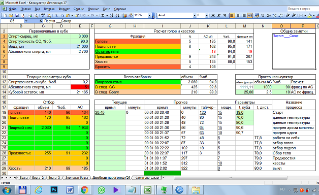

План работы:
Стадия 1. Предварительный разогрев куба. Плита на максимальной мощности. Контроль температуры куба. Ждем температуру до 80 градусов. Тут надо учесть, что чем больше концентрация спирта в кубе, тем раньше он закипит. Поэтому выбираем температуру ниже, чтобы успеть получить сообщение о переходе на стадию 2.
Стадия 2. Готовность к началу. Ускоряем чтение температуры колонны и куба. Включаем охлаждение холодильника. Готовимся к началу процесса. Убавляем мощность плиты. Переход к следующей стадии при начале прогрева колонны.
Стадия 3. Работа на себя. Включаем сильное охлаждение дефлегматора, конденсируя все пары во флегму. Легкокипящие фракции собираются вверху колонны. Переход к следующей стадии через 10 минут.
Стадия 4. Отбор голов. Немного уменьшаем охлаждение дефлегматора, позволяя легкокипящим фракциям проходить через него. Не даем колонне превышать температуру в 73 градуса, чтобы этиловый спирт не выходил из аппарата.
Дальнейшее переключение стадий делаем сами. Отбираем расчетное количество голов. Не буду пока вдаваться в подробности расчета, т.к. ничего из этого не реализовано на php. Для расчетов использую excel таблицу. Но в будущем планирую перенести всё сюда.
Стадия 5. Отбор тела. Стабилизируем температуру колонны дефлегматором. Собираем тело. Максимальная температура колонны рассчитывается от температуры куба. Опытным путем выяснено, что начальная t колонны должна быть 75,4, а по завершению 77,3. Эти константы есть в коде, и подбираются для конкретного аппарата и винокура более детально. По ходу процесса сбора тела, куб продолжает нагреваться. По мере этого будет расти и температура колонны. Примерная разница температуры куба в начале и конце процесса составляет 5 градусов. Разница в колонне будет 2 градуса. Учитывая температуру закипания куба, можем высчитать максимально допустимую температуру колонны в зависимости от текущей температуры куба. При отклонении температуры колонны даем сообщение. В коде сделана задержка на такие сообщения, чтобы они не шли слишком часто.
Стадия 6. Отбор хвостов. Увеличиваем мощность плиты. Уменьшаем охлаждение дефлегматора. Максимальную температуру колонны устанавливаем на 15 градусов меньше температуры куба, но не ниже 78 градусов.

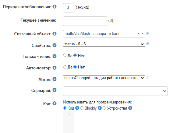

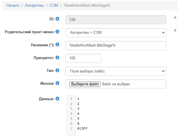

2. Раздел в меню управления
ЭлементыSPOILER_SHOW
ПереключательSPOILER_SHOW

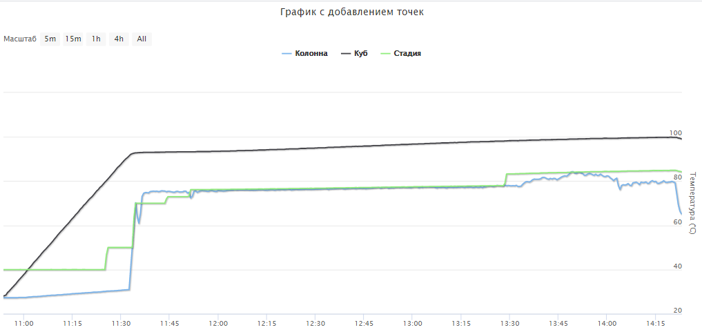

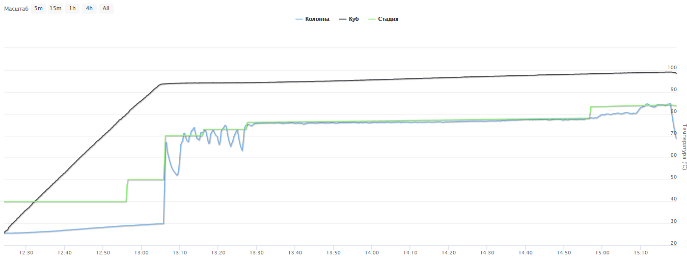

В процессе работы строится живой график. На нем можно видеть t куба, колонны, и расчетную максимальную t колонны, которую не стоит превышать. Расчетная t отображает так же стадию процесса 1-6.
Давайте разберемся, что к чему. Смотрим на линию Стадии. Первый горизонт в 40 градусов показывает первоначальный нагрев куба. Цифра 40 тут ничего не значит. На этой первой стадии, мы просто греем куб до 80 градусов. Крепкие растворы запрещено, да и бессмысленно перегонять, поэтому при 80 градусов у нас ничего не закипит. А мы помним, что температура закипания раствора зависит от процентного содержания спирта. Чем больше спирта - тем ниже t закипания.
Дойдя до 80 градусов будет переход на стадию 2. Стадия готовности. Тут мы ждем резкого скачка t колонны. При этом будет переход на стадию 3. Цифра в 50 градусов тоже пустая. Символизирует переход на следующую стадию.
Стадия 3 - работа на себя. Горизонт в 70 градусов выбран только чтобы удерживать всё содержимое в аппарате. На этой стадии наша задача максимально охлаждать дефлегматор, чтобы все пары конденсировались в нем, и флегмой стекали обратно вниз, проводя при этом тепломассообмен внутри колонны. Новые теплые пары двигаются вверх, и выхватывают из флегмы легкокипящие фракции, а этиловый спирт во флегме падает обратно. Тем самым, мы скапливаем в колонне головы. Длительность этой фазы в коде выставлена 10 минут. После чего будет переход к отбору голов.
Смотрим график, это горизонт в 73 градуса. Цифра подбирается опытным путем. Задача в том, чтобы при этой температуре и мощности отбор голов был медленный. Идеально было бы 2-5 капель в секунду. Дальше мы уже будем переключать стадии сами, т.к. нашему алгоритму простым способом не узнать, сколько там накапало. Но электронные весы конечно можно и подключить.
Дальше отбор тела. Тут уже линия не в горизонте. Дело в том, что температура колонны будет по любому расти вместе с температурой куба. Но темпы роста разные. В коде можно будет посмотреть, каким образом я её вычисляю.
Ну и наконец отбор хвостов. Больше мощности и меньше охлаждение дефлегматора. Это спровоцирует рост температуры колонны. С вычислением не заморачивался, просто -15 градусов от температуры куба. Линия получается тоже растущая.
Что тут ещё стоит отметить. Видно как вначале быстро растет температура куба. Когда куб закипит, рост температуры замедлится. Жидкость трудно нагреть больше температуры кипения, особенно когда дефлегматор подливает обратно охлажденную флегму. И чем меньше спирта осталось в кубе - тем больше его температура кипения. Тут мы можем дать предупреждение, когда стоит полностью завершить отбор.
Ну и на конец о фактической температуре колонны. Видно, что я не смог удержать её в пределах желаемой на стадии "работы на себя" и стадии отбора голов. Причин было несколько. Не слитая холодная вода. Нагрелась в трубах и первое время текла не достаточно холодная. Моя индукционная плита, которая не может работать на меньшей мощности. Да и не очень то и хотелось. Это был тестовый перегон неочищенного сырца.
Ещё стоит сказать, что в процессе есть так же подголовья, и предхвостие. Это когда уже вроде всё хорошо, но портить продукт не хочется. Всё это добро отправляется в следующий перегон к новому очищенному спирту сырцу. Я не стал выделять эти стадии. Просто при сборе тела, отбираю расчетные объемы в отдельную тару.

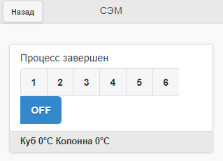

А вот так пока что выглядит управление в меню
В будущем планирую добавить лог, контроль сервоприводов, и расчет по времени и оставшемуся содержанию спирта в кубе.

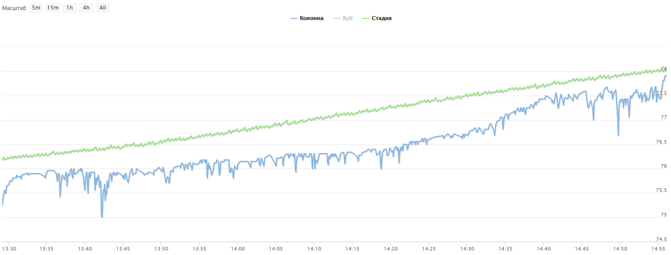

График второго перегона. На этот раз удалось удержать колонну в пределах максимальной температуры. Но с моей мощностью плиты это получается только при очень холодной воде для охлаждения. Придется мудрить со стабилизатором напряжения. Нужно понизить примерно до 210 вольт. Все стадии работы описал выше, тут по сути и добавить нечего. Разве что испытал формулу в коде для определения % спирта в кубе. Сошлось с точностью 0,5% с ареометром. Теперь нужно записывать замеры при разном проценте спирта, и может быть немного подкорректировать коэффициенты в формуле. Сейчас расчет делается один раз при переходе на стадию 3. Думаю добавить на каждое десятое получение температуры куба, и вывести в меню. С 3 по 6 стадию.
И вот этот же график в увеличенном масштабе на стадии отбора тела. Не нравится "пила" у максимальной линии. Рассчитывается от температуры куба. Округлений в формулах нет. Тут уже нужен анализ математика. Кому интересно, смотрите код. Там этот расчет выделен отдельным блоком.

По делу могу сказать вот что. Помню, у вас были МегаД 328. Новые 2561 поддерживают кучу I2C-датчиков. Так что для планируемого к установке оборудования кое-что очень может пригодиться.
Bagir писал(а): Вт июн 09, 2020 3:09 pm В планах по оборудованию:
Датчик давления в кубе для предотвращения захлябывания колонны
https://ab-log.ru/smart-house/ethernet/ ... ure-sensor

Chainik писал(а): Вт июн 09, 2020 3:54 pmДатчик давления в кубе для предотвращения захлябывания колонны
Именно то что надо. Только у этого предел измерений 0-10 Bar. В аппарате актуальная цифра будет в пределах 0,2 Bar. Я делал на пробу манометр из трубки с водой. Работает, но уж больно заморочно, да и нам полюбому нужен цифровой. У меня были случаи, когда колонна захлябывалась от большого количества насадки в ней. По сути очень нужный контроль.

Вечером выложу отчет с тестовым перегоном в третьем посте. К ночи будет код во втором посте.
После даже начальной автоматизации процесса, работать с аппаратом стало намного удобнее. Продукт стал на порядок выше качеством. Раньше, с термометрами, я мог допускать значительные отклонения температур и прихватывать лишнего. Сейчас могу себе позволить даже отойти от аппарата. График работы и на телефоне. А критичные сообщения приходят на браслет. Но об этом чуть позже.

Для расчета фракций я пользуюсь калькулятором Леопольда в excel, немного отредактировав его для себя. В будущем хотел сделать php версию и добавить в класс самогонного аппарата. Так что скорее всего весы. Приемная тара у меня разная. Мерная колба для голов и хвостов и трехлитровая банка для тела. В коде я мог бы учитывать вес тары, чтобы не обнулять весы. Так что если есть варианты оборудования, буду рад попробовать. По сути мне нужен только датчик веса. А приемную тару на разных стадиях я мог бы вычитать в коде.
Калькулятор ЛеопольдаSPOILER_SHOW
Выложил код в начале темы. Сегодня будет ещё испытание. Хочу доделать расчет % спирта в кубе по температуре закипания. В коде это есть, но надо проверить. Скорее всего выведу эту цифру в меню.
Ещё в меню добавлю лог. Думаю сделать так: Добавить свойство с историей на 1 день. Записывать в этой свойство сообщения. А в меню вывести через график charts. Я видел, что там можно сделать что то наподобие чата сообщений. Поищу код на форуме, где то точно было.
