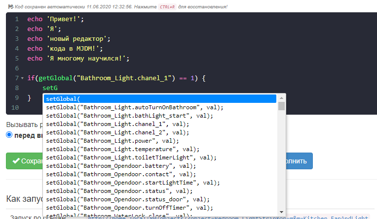

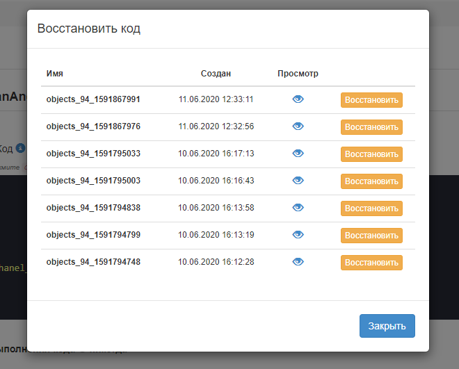

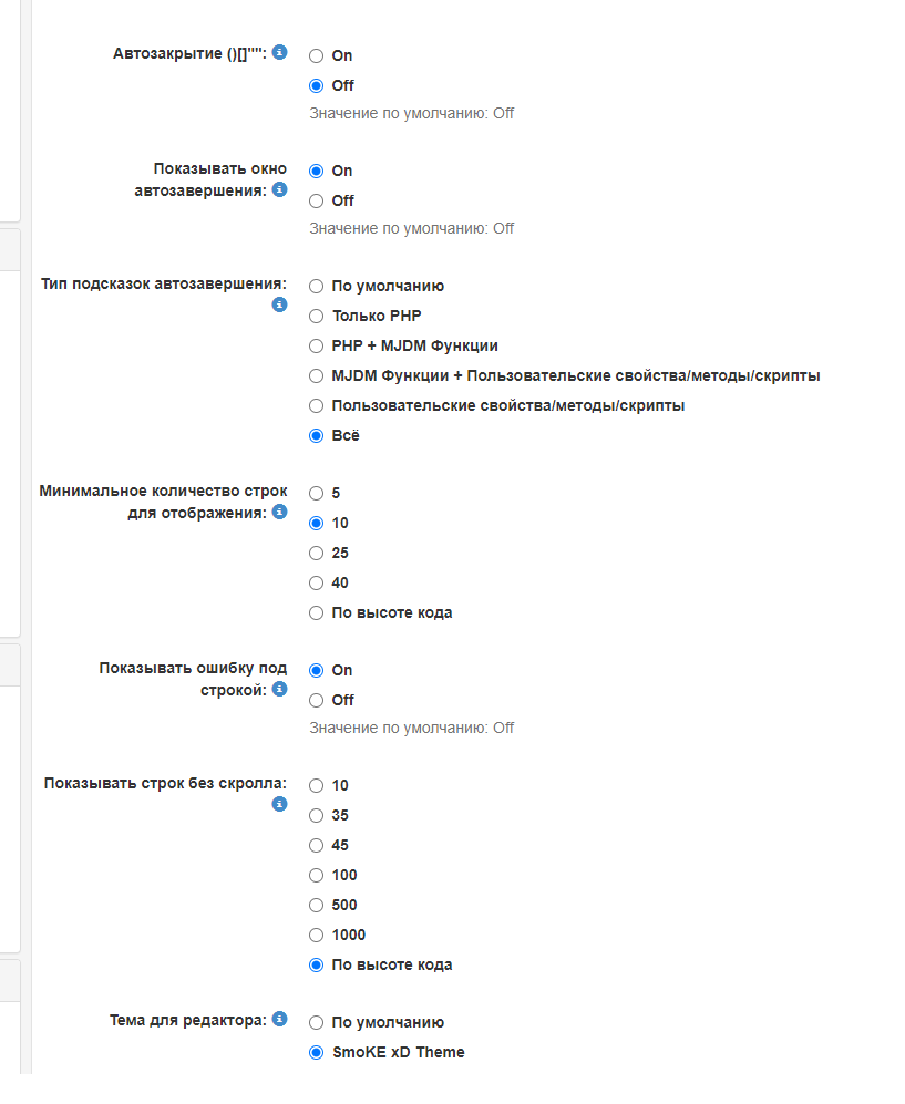

СкриныSPOILER_SHOW

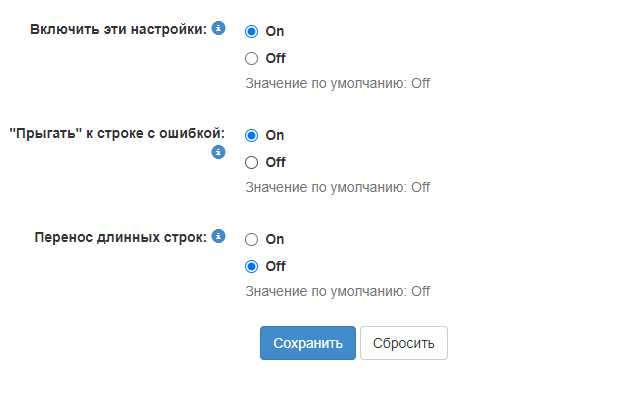

- Редактор кода получил кучу настроек - Общие настройки -> Codeeditor

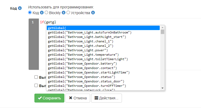

- Автодополнение кода (PHP/MJDM/Пользовательские свойства/объекты/скрипты/методы)

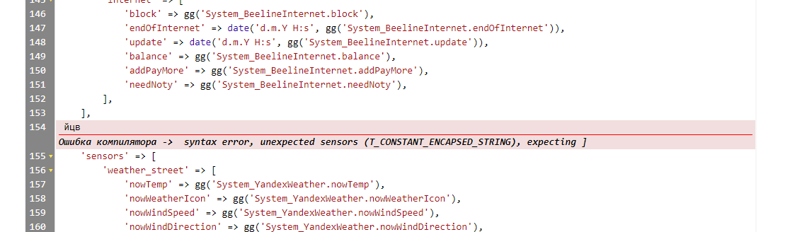

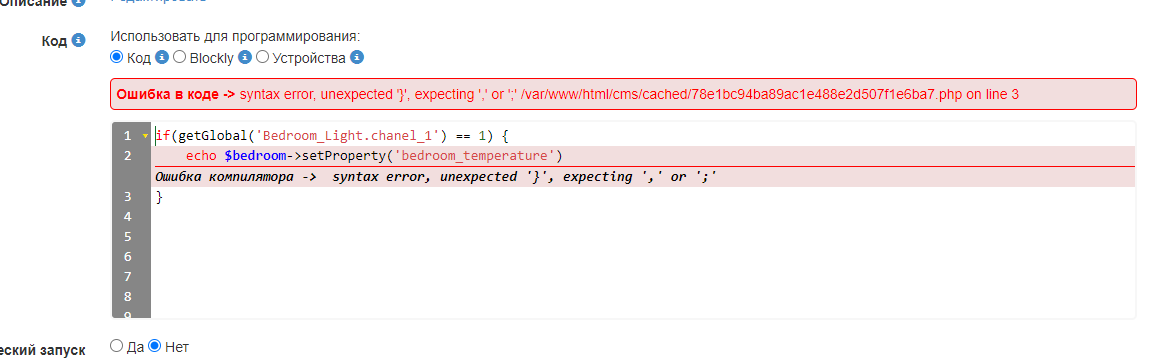

- Получение и подсвечивание номера строки с ошибкой
- Редактор умеет "прыгать" к строке с ошибкой, полезно когда код длинный
- Проверка на ошибки на лету, по нажатию кнопки, без обновления страницы

- Возможность вкл/выкл автозакрытие ()[]""
- Возможность вкл/выкл перенос длинных строк

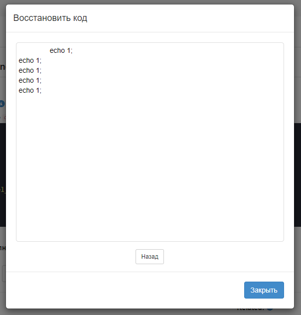

- Возможность быстро восстановить предыдущий код (Который был до сохранения)

  • Ctrl-R - открыть окно восстановления кода

  • Ctrl-Space - показать окно автодополнения

Залил обновление, перекачайте архив появятся подсказки и появится прокрутка окна до строки с ошибкой

Jilber
Сообщения: 719
Re: [Дизайн] Редактор кода с подсветкой ошибок
Сообщение Jilber »
Я правильно понимаю, что должна подсвечиваться строка с ошибкой как на скринах выше ? У меня пишет только "Ошибка сохранения! Ошибка синтаксиса в строке: 20"
