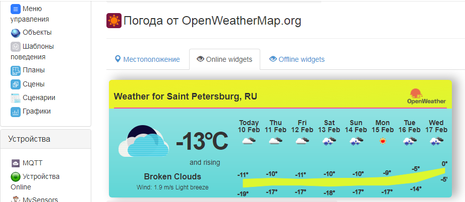

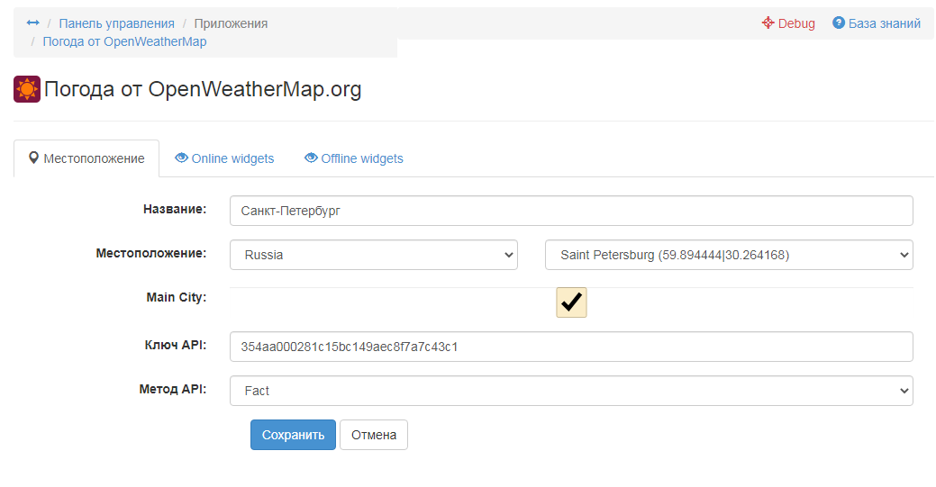

Яндекс погода больше не работает, читать об этом на ветке Яндекс погода. Переделал сцену. Переписал пути к новому модулю. Для отображения погоды на главной странице, необходимо установить модуль Погода от OpenWeatherMap . Обновить сцену через маркет приложении, если вы внесли какие-то свои изменения в сцену пурпур, то не нужно обновляться через маркет приложения, иначе затрутся ваши настройки. В настройках погоды нужно выбрать метод API:Fact, с другими методами работать не будет.
Для работы модуля OpenWeatherMap нужно получить API - API бесплатный.
Подогнал иконки погоды под модуль "Погода от OpenWeatherMap"
Можете загрузить этот архив к себе и вручную обновить
Погода для пурпур от 16.11.2020.zip
(694.71 КБ) 335 скачиваний

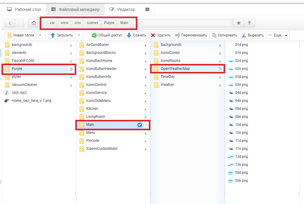

Папку OpenWeatherMap закидываем по пути /var/www/cms/scenes/Purple/Main/тут должна находиться папка OpenWeatherMap

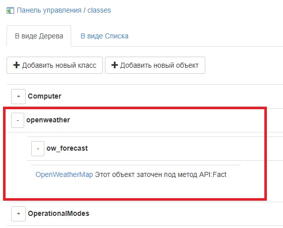

У вас должен появиться объект openweather

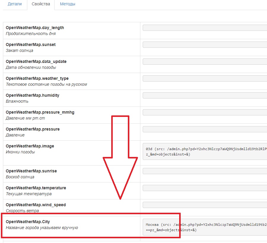

Найдите свойство City и укажите город

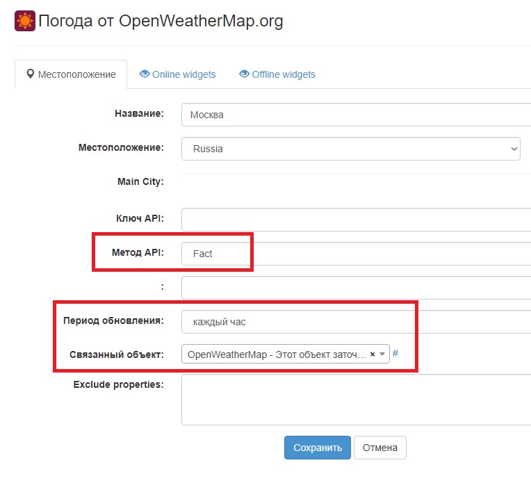

В модуле "Погода от OpenWeatherMap" выставляете такие настройки

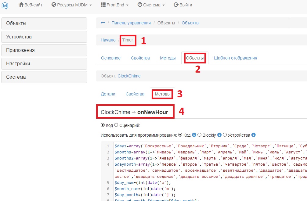

Дата привязана к ThisComputer.DateD как ее показания исправить?
Стоит на месте день, неделя
Divan
Сообщения: 859
Благодарил (а): 117 раз
Поблагодарили: 280 раз
Re: [Дизайн] Сцена "Пурпур"
Сообщение Divan » Вс ноя 22, 2020 2:25 pm
Вставьте этот код в метод onNewHour, в классе Timer

Спасибо, все заработало

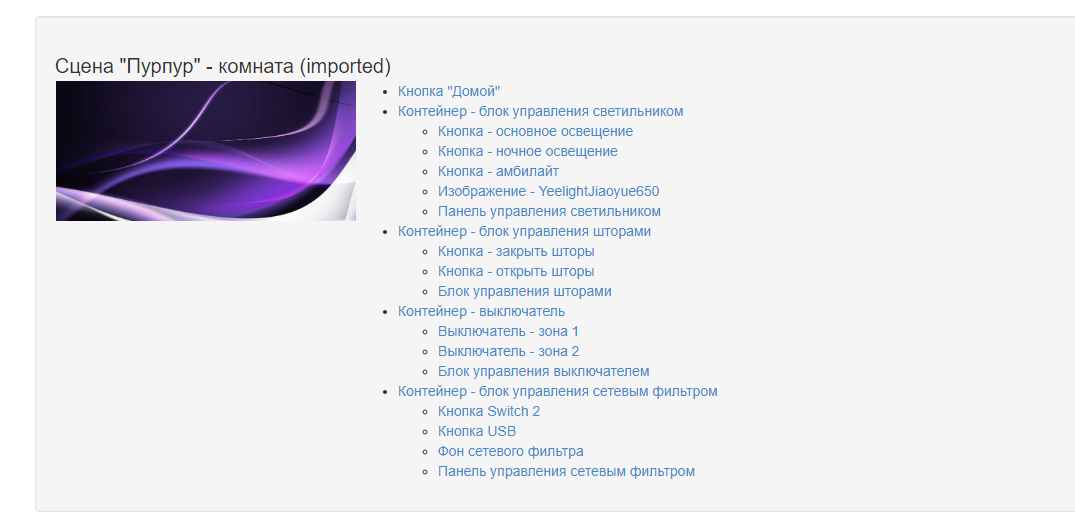

Доброго всем вечера! Когда первый раз устанавливал сцену. В Сцене "комната" были выключатели и сетевой фильтр вроде как бы... Сейчас этого не чего нет просто пустые иконки.. Подскажите как сделать и как добавить?
Divan
Сообщения: 859
Сообщение Divan » Вт ноя 24, 2020 3:55 am
Все тут есть. Просто вам нужно эту сцену связать со свойствами. Чтобы картинки появились, в свойствах должны быть значения 0 или 1. Ведь иконки отображают все в реальном времени работу устройств.

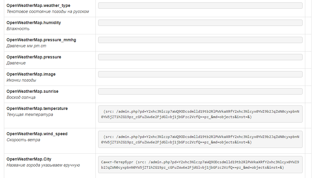

Здравствуйте. у меня погода не обновляется, заменил на ваши файлы.
настройки в модуле OWM отличаются
PS: разобрался с погодой, нужно было включить режим эксперта
