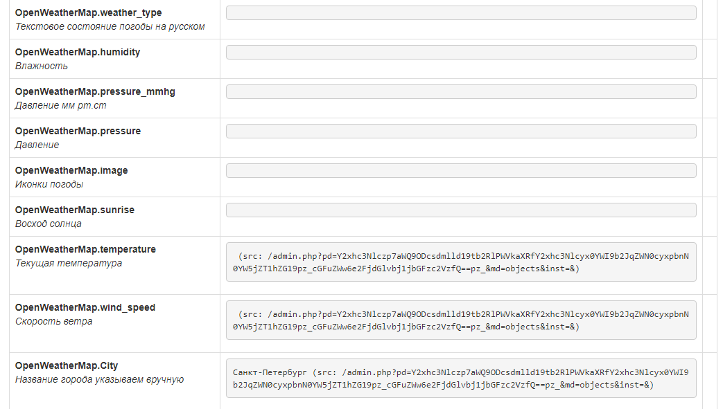

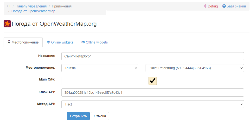

Яндекс погода больше не работает, читать об этом на ветке Яндекс погода. Переделал сцену. Переписал пути к новому модулю. Для отображения погоды на главной странице, необходимо установить модуль Погода от OpenWeatherMap . Обновить сцену через маркет приложении, если вы внесли какие-то свои изменения в сцену пурпур, то не нужно обновляться через маркет приложения, иначе затрутся ваши настройки. В настройках погоды нужно выбрать метод API:Fact, с другими методами работать не будет.
Для работы модуля OpenWeatherMap нужно получить API - API бесплатный.
Подогнал иконки погоды под модуль "Погода от OpenWeatherMap"
Можете загрузить этот архив к себе и вручную обновить
Погода для пурпур от 16.11.2020.zip
(694.71 КБ) 394 скачивания
Папку OpenWeatherMap закидываем по пути /var/www/cms/scenes/Purple/Main/тут должна находиться папка OpenWeatherMap
У вас должен появиться объект openweather
Найдите свойство City и укажите город
В модуле "Погода от OpenWeatherMap" выставляете такие настройки

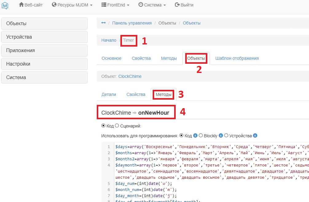

Дата привязана к ThisComputer.DateD как ее показания исправить?
Стоит на месте день, неделя
Divan
Сообщения: 859
Re: [Дизайн] Сцена "Пурпур"
Сообщение Divan »
Вставьте этот код в метод onNewHour, в классе Timer
$days=array('Воскресенье','Понедельник','Вторник','Среда','Четверг','Пятница','Суббота');
$months=array(1=>'Январь','Февраль','Март','Апрель','Май','Июнь','Июль','Август','Сентябрь','Октябрь','Ноябрь','Декабрь');
$months2=array(1=>'января','февраля','марта','апреля','мая','июня','июля','августа','сентября','октября','ноября','декабря');
$daymonth=array(1=>'первое','второе','третье','четвертое','пятое','шестое','седьмое','восьмое','девятое','десятое','одинадцатое','двенадцатое','тринадцатое','четырнадцатое','пятнадцатое','шестнадцатое','семнадцатое','восемнадцатое','девятнадцатое','двадцатое','двадцать первое','двадцать второе','двадцать третье','двадцать четвертое','двадцать пятое','двадцать шестое','двадцать седьмое','двадцать восьмое','двадцать девятое','тридцатое','тридцать первое');
$day_num=(int)date('w');
$month_num=(int)date('m');
$day_month=(int)date('j');
$day_of_month=$daymonth[$day_month];
$day_of_week=$days[$day_num];
$month_txt1=$months[$month_num];
$month_txt2=$months2[$month_num];
setGlobal('ThisComputer.MonthNum',$month_num);
setGlobal('ThisComputer.MonthTXT',$month_txt1);
setGlobal('ThisComputer.MonthTXTalt',$month_txt2);
setGlobal('ThisComputer.DayOfMonthNum',$day_month);
setGlobal('ThisComputer.DayOfMonthTXT',$day_of_month);
setGlobal('ThisComputer.DayOfWeekTXT',$day_of_week);
setGlobal('ThisComputer.DayOfWeekNum',$day_num);
// ================= раскидываем дату и время если изменилось в Windows =========================================
$h=(int)date('G',time());
if (gg('ThisComputer.DateD') != date("d", time())) {
   $day = array(
       'Воскресенье', 'Понедельник', 'Вторник', 'Среда',
       'Четверг', 'Пятница', 'Суббота'
   $month = array(
       1 => 'января', 2 => 'февраля', 3 => 'марта', 4 => 'апреля',
       5 => 'мая', 6 => 'июня', 7 => 'июля', 8 => 'августа',
       9 => 'сентября', 10 => 'октября', 11 => 'ноября', 12 => 'декабря'
   $monthAlt = array(
       1 => 'ЯНВАРЬ', 2 => 'ФЕВРАЛЬ', 3 => 'МАРТ', 4 => 'АПРЕЛЬ',
       5 => 'МАЙ', 6 => 'ИЮНЬ', 7 => 'ИЮЛЬ', 8 => 'АВГУСТ',
       9 => 'СЕНТЯБРЬ', 10 => 'ОКТЯБРЬ', 11 => 'НОЯБРЬ', 12 => 'ДЕКАБРЬ'
   // раскидываем дату по свойствам
   sg("ThisComputer.DateD",date( "d", time()));
   sg("ThisComputer.DateM",date( "m", time()));
   sg("ThisComputer.DateY",date( "Y", time()));
   sg("ThisComputer.Date",date( "d.m.Y", time()));
   sg("ThisComputer.Day",$day[date("w")]);
   sg("ThisComputer.Month",$month[date("n")]);
   sg("ThisComputer.MonthAlt",$monthAlt[date("n")]);
alekc1
Сообщения: 4
Зарегистрирован: Пт фев 21, 2020 10:11 am
Сообщение alekc1 »
Спасибо, все заработало

Divan писал(а): Пн ноя 16, 2020 4:40 pm Яндекс погода больше не работает, читать об этом на ветке Яндекс погода. Переделал сцену. Переписал пути к новому модулю. Для отображения погоды на главной странице, необходимо установить модуль Погода от OpenWeatherMap . Обновить сцену через маркет приложении, если вы внесли какие-то свои изменения в сцену пурпур, то не нужно обновляться через маркет приложения, иначе затрутся ваши настройки. В настройках погоды нужно выбрать метод API:Fact, с другими методами работать не будет.
Здравствуйте. у меня погода не обновляется, заменил на ваши файлы.
настройки в модуле OWM отличаются
PS: разобрался с погодой, нужно было включить режим эксперта
