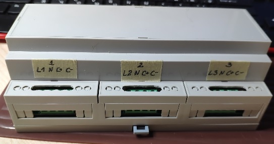

Как-то криво но одолел, есть нюансы. Через Arduino NANO и W5500. С MQTT, без Wi-Fi по проводам :)
Raspberry Pi 3B+

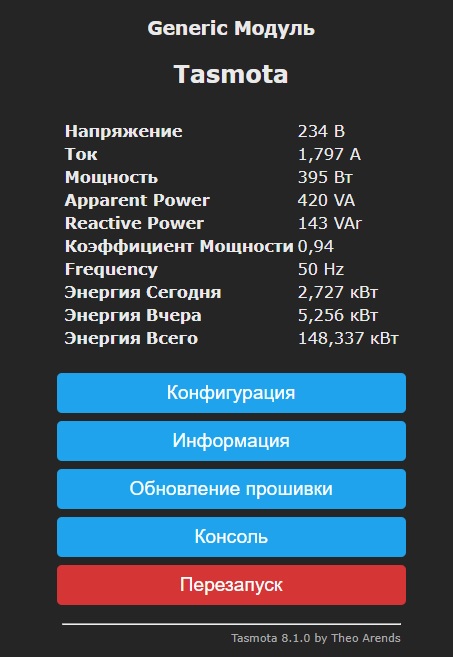

В прошивке tasmota есть возможность MQTT

Это WiFi такие решения уже давно есть.

woow писал(а): Сб апр 11, 2020 4:12 pm Это WiFi такие решения уже давно есть.
Не совсем понимаю чем вас не устраивает WiFi.
Как вариант вот ещё одно решение:
https://wifi-iot.com/p/wiki/210/
