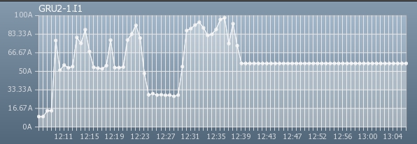

Такая проблема - формирую график следующим запросом:
<img src="/pChart/?p=GRU2-1.I1&type=1h&unit=А">
график получаю, но с отставанием значений на 40 минут. Т.е. ось времени полностью корректна, но точки на графике смещены влево. Временная зона выставлена, с временем системы (Windows, MajorDoMo обновлен) совпадает. В истории переменной время правильное...

Заметил еще одну особенность, из-за отсутствия питания система не работала, после включения отставания графика было примерно на 1 час, постепенно сократилось до 40 минут...

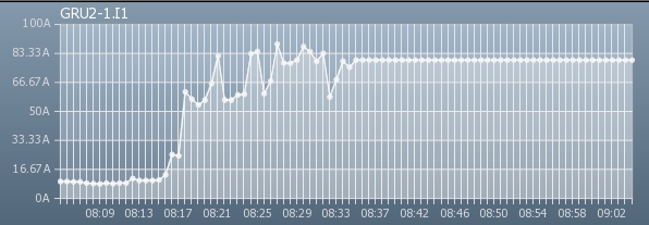

Вот два графика составленных этими процедурами:
Верхний создан моей процедурой.
Сереж, я думаю ты знаешь где эта процедура находится. Я переделал ее под себя, но и в таком виде мне не очень нравится как она работает. Указал ее здесь просто как ориентир где копать. Я не программист, особенно в PHP. Уверен у тебя получится в итоге лучше.
