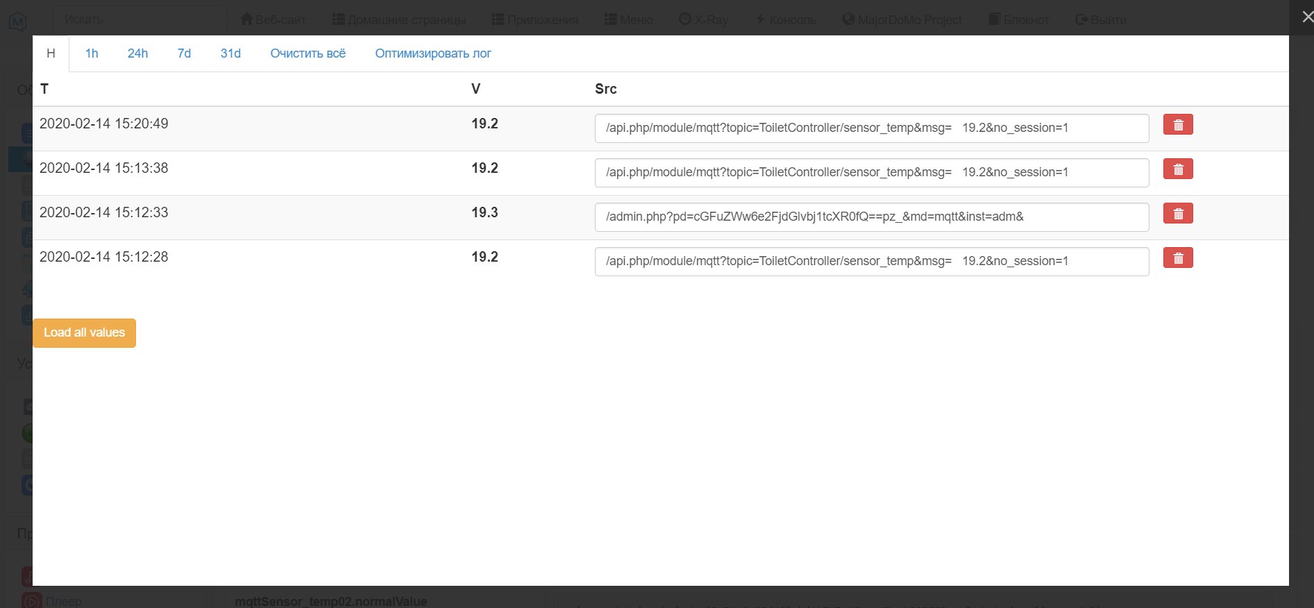

Спасибо за ответ, таблицу phistory получилось "восстановил", скопировал чистую с дистрибутива мажордомо.
Теперь сохраняются значения и их видно из лога.

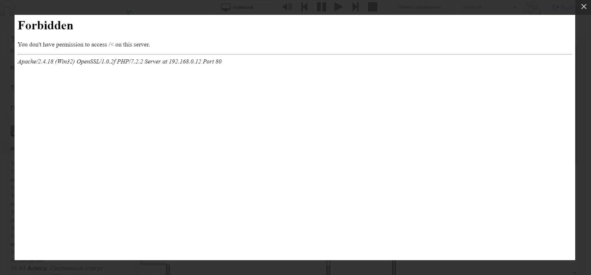

А графики так и не вызываются, так же пишет:
"Forbidden. You don't have permission to access /< on this server."
Это наверно другая сторона вопроса, что посоветуете проверить?

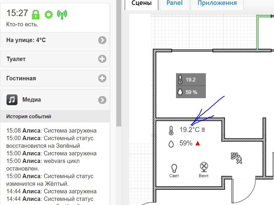

Общая сцена, видно датчики
лог из настроек
лог из настроек
График по клику на датчик с общей сцены
