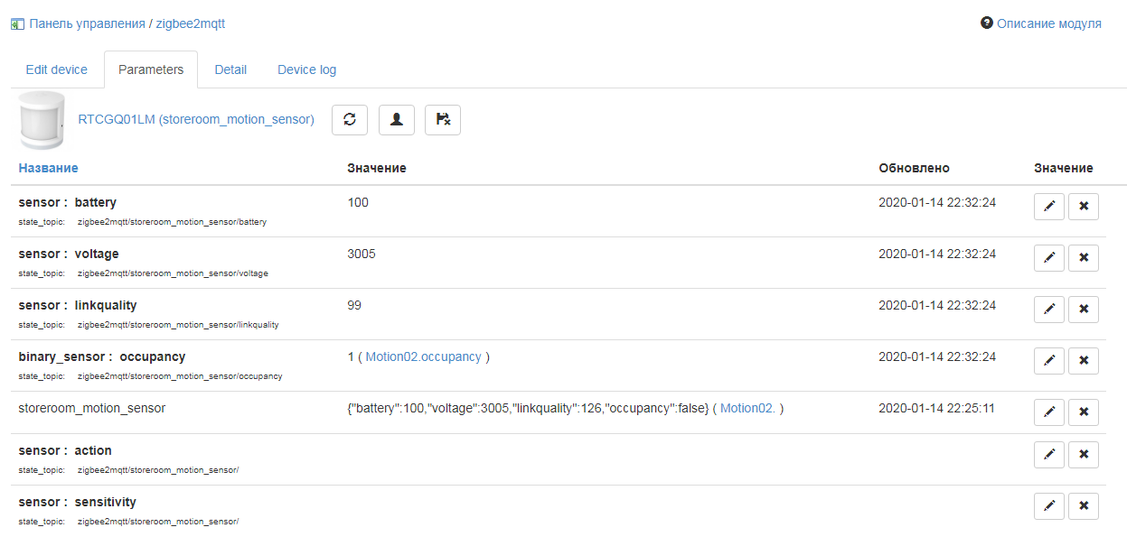

Я сейчас пытаюсь взлететь с модулем zigbee2mqtt. Экран устройства выглядит так
Проблема собственно вот в чем:
- Поле occupancy, похоже, обновляется только при изменении. Т.е. если мне пришло сообщение с occupancy=true, а через минуту еще одно, то на второе сообщение мой метод не вызывается (даже не смотря на то, что галка "Сохранять только новые значения" не установлена)
- Я пробовал завязаться на поле storeroom_motion_sensor в котором есть оригинальный json, но оно обновляется еще реже.
Т.е. взвести таймер на выключение я могу, причем это можно сделать и без кода средствами связей в "простых устройствах". А вот если в течении этого времени произойдет повторное движение, то я не смогу на это отреагировать и свет все равно выключится.
Как вариант можно, конечно, ловить сырые mqtt сообщения через модуль mqtt, но это уже больше похоже на костыль/воркэраунд.
