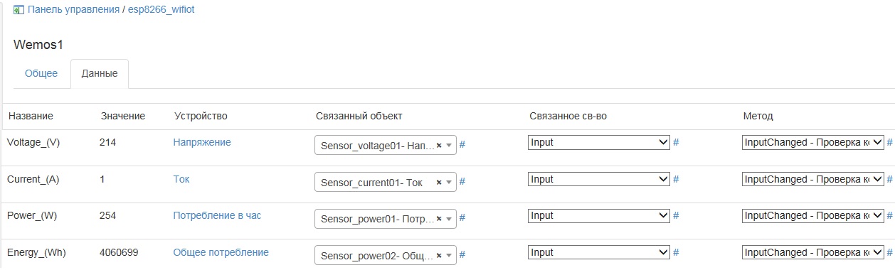

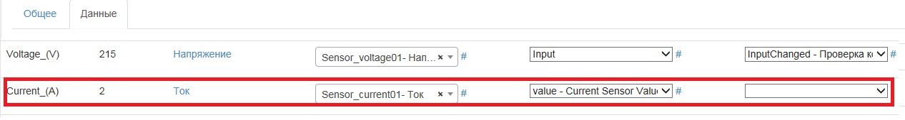

у вас стандартная ошибка новичка, привязывать желательно или в свойство или в метод, оба сразу не желательно, в метод обычно передается в параметрах либо текущее, либо старое новое значения, так же можно прочитать и из свойства

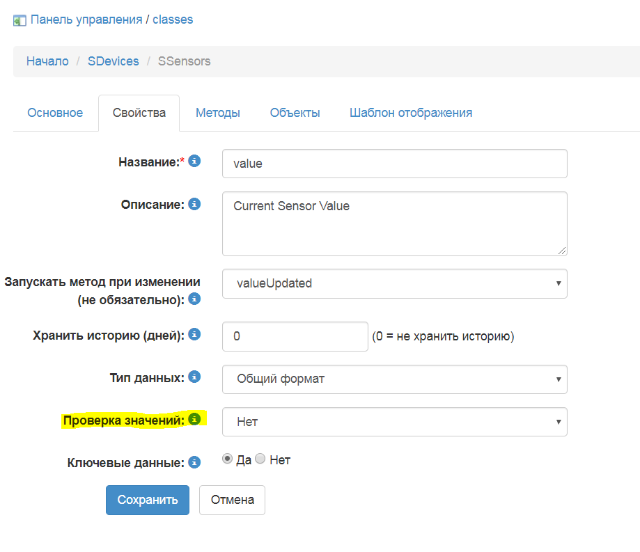

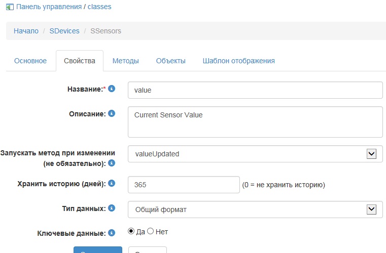

в последних обновах при записи в свойство тоже можно реализовать фильтрацию/конвертацию и пр. смотрите в настройках свойства на уровне класса

нет, если в свойство, то :
если через метод, то свой

Т.е. пока в мастер не добавили я привязываю только метод без свойства ?
А в методе InputChanged пишу:
if ($this->getProperty('NEW_VALUE') > '0' && $NEW_VALUE <> $OLD_VALUE) $this->setProperty('value',$NEW_VALUE);

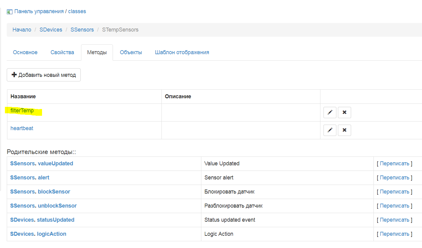

Добавлено: Ср дек 11, 2019 8:42 pm
https://kb.mjdm.ru/filtraciya-i-okrugle ... majordomo/
выше говорил, здесь простые способы Скайсильвер подробно расписал
и в методы значения параметрами передаются, у вас синтаксис не верный и код не имеет смысла
те же сяоми, простой пример метода выше
