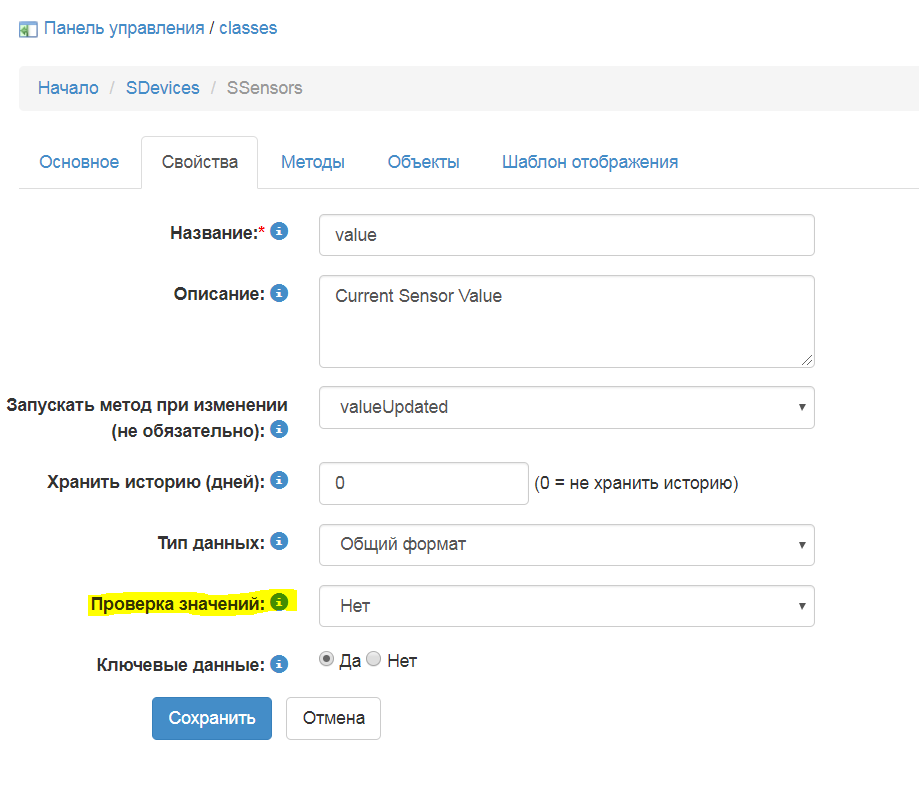

в последних обновах при записи в свойство тоже можно реализовать фильтрацию/конвертацию и пр. смотрите в настройках свойства на уровне класса

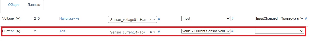

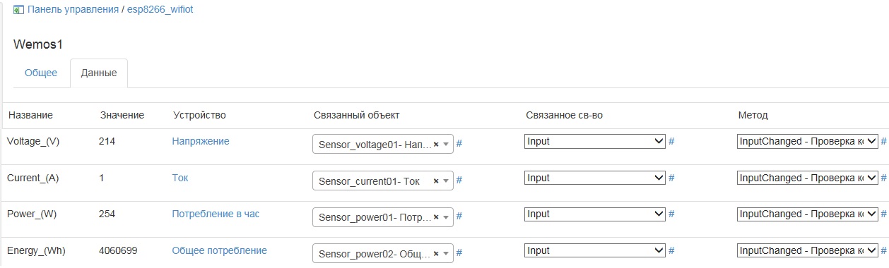

Jilber
Сообщения: 719
Re: Как выборочно сохранять свойства (sensor temp)
Сообщение Jilber »
Я вас правильно понял ?
Метод ValueUpdated:
/* begin injection of {SDevices} */
require(DIR_MODULES.'devices/SSensors_valueUpdated.php');
/* end injection of {SDevices} */
if ($this->getProperty('NEW_VALUE') > '0' && $NEW_VALUE <> $OLD_VALUE) $this->setProperty('value',$NEW_VALUE);
нет, если в свойство, то :
если через метод, то свой
Jilber
Сообщения: 719
Сообщение Jilber »
А это не на альфе случаем появилось ? У меня нет такого.
значит появится как с мастером сольют
п.с. кстати, viewtopic.php?f=4&t=2096
Jilber
Сообщения: 719
Сообщение Jilber »
Т.е. пока в мастер не добавили я привязываю только метод без свойства ?
А в методе InputChanged пишу:
https://kb.mjdm.ru/filtraciya-i-okrugle ... majordomo/
выше говорил, здесь простые способы Скайсильвер подробно расписал
