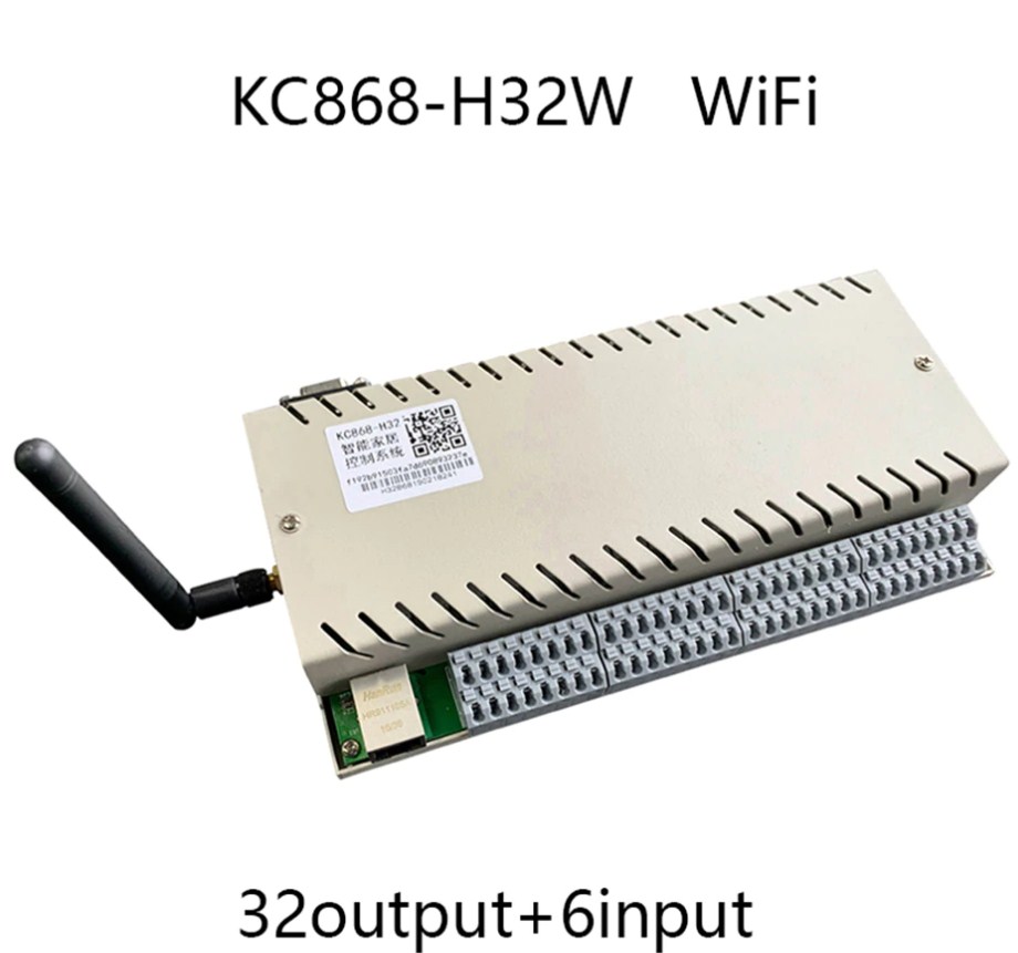

Nail писал(а): Чт ноя 28, 2019 8:25 pm https://ru.aliexpress.com/item/33038197 ... 620385eecf
вроде поддержка русского языка
https://www.youtube.com/channel/UCTHZ5i ... Eaw/videos
Эта железка называется Kincony. Про неё есть отдельная тема. и еще и модуль. и русского там нет. да и может быть, там нет веб интерфейса ка класса. А еще с сотоварищем мы пытаем китайца чтобы он доработал прошивку.
