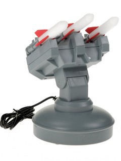

Завалялась вот такая игрушка:
http://www.dns-shop.ru/catalog/i147202/ ... e-usb.html
Внешний вид
Внешний вид
Решил с помощью ее сделать управляемую камеру...
