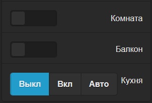

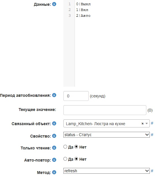

Подскажите с настройкой элемента Radiobox.
Сейчас в меню есть обычный выключатель освещения, всё работает. Хочу переделать его на 3 положения: выкл|вкл|авто для совместной работы датчиком движения. Выключатель привязан к свойству"status". Не могу понять, какой код нужен в связанном методе. Пробовал что-то вроде этого, но не работает:

Если проблема актуальная, то покажите Ваши настройки в виде скриншотов. Вы типа этого хотите сделать?

Хочу обычный выключатель переделать на 3 положения:
Нужно, чтобы при срабатывании датчика движения в тёмное время суток и при включенном в положение "Авто" выключателе свет включался на определенное время.

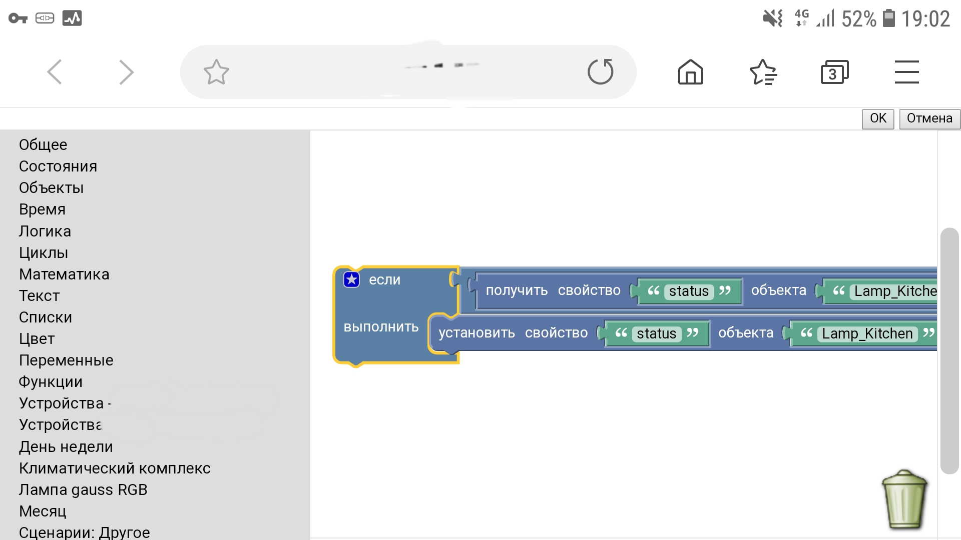

Тогда вам нужно создать логику, примерно так, если свойство статуса стало 0, то вернуть статус 2.
if (getGlobal('Lamp_Kitchen'.'.'.'status') == '0') {
  setGlobal('Lamp_Kitchen'.'.'.'status', '2');
