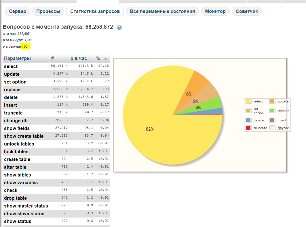

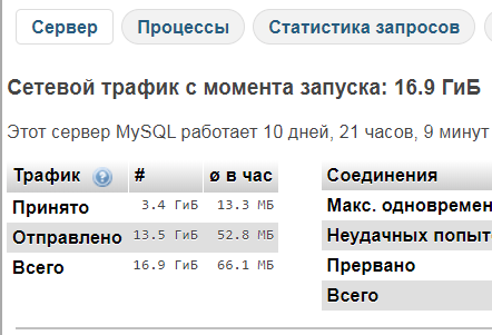

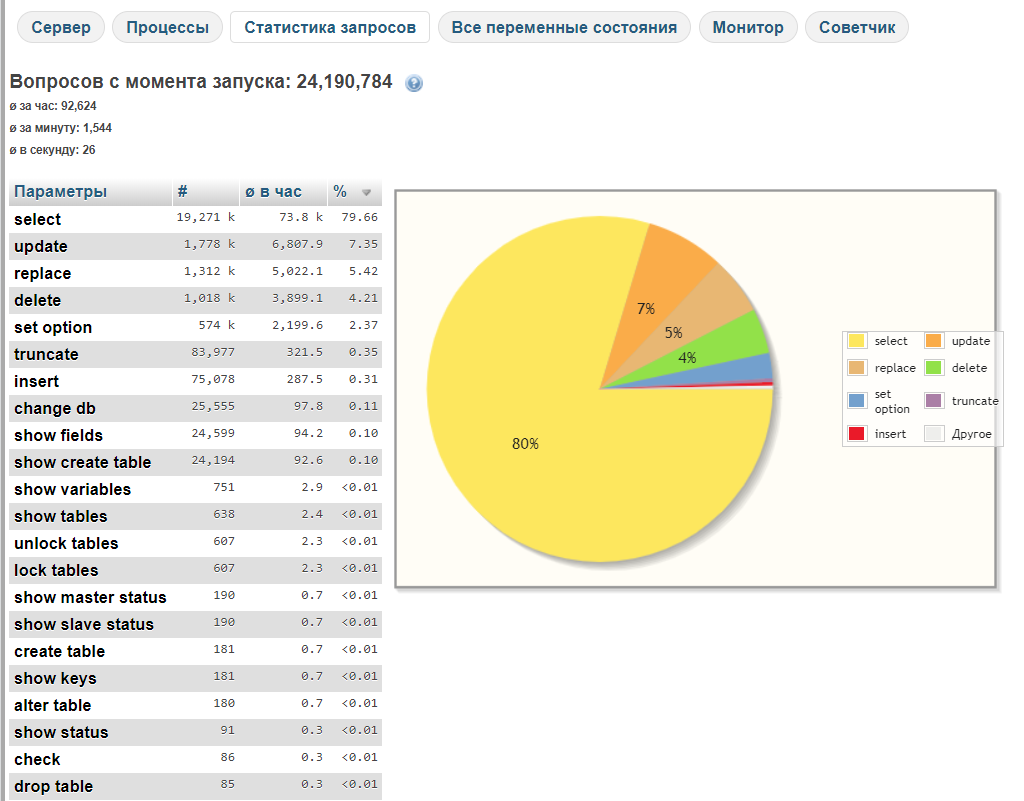

Logrus писал(а): Сб май 23, 2020 5:40 pm Снимок.PNG
тот же пользовательский код и количество устройств
перетрясено то что в альфе про контроль циклов, после еще раз перепроверен генерал лог мускл, нормальное количество обращений к бд 25-27 в сек.
с бд все, сейчас больше волнует графика, отдача ксс и подобного (((
