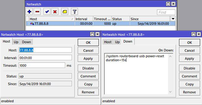

Я у себя на Микротике сделал так:
Tools->Netwatch, добавил новую запись. В настройках записи в поле Host вбил 77.88.8.8 (ДНС Яндекса), во вкладку Down вбил
/system routerboard usb power-reset duration=15s
